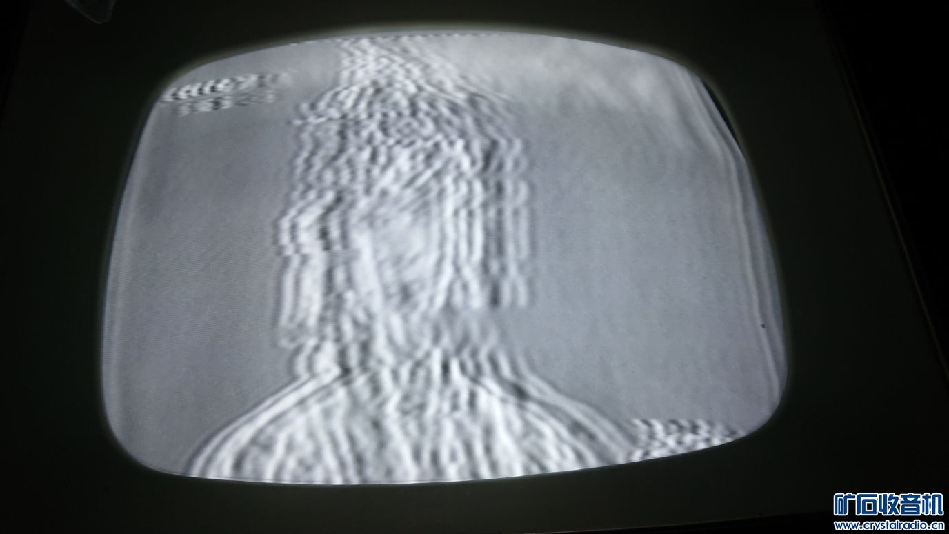

最近看坛里有数位坛友咨询电子管电视机的维修,我看的手痒痒也想修修我这台机器了,鼓捣了两三天发现比收音机复杂太多搞不太明白 前来讨教
机器是匈牙利onion牌Tisza AT403-522型15灯电视机,生产于50年代末,热盘设计,12频道高频头

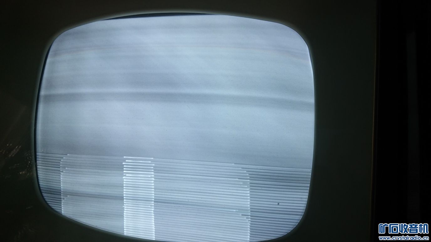

目前的状况是能收到一个中央1台,但是该台的伴音却在下一个频道,图像模糊扭动,调节行电位器到合适位置可以获得暂时的图像,但是无法保持稳定,时常倾斜流动,有时图像消失并在屏幕中央出线斑纹竖条并且机内出现啸叫声

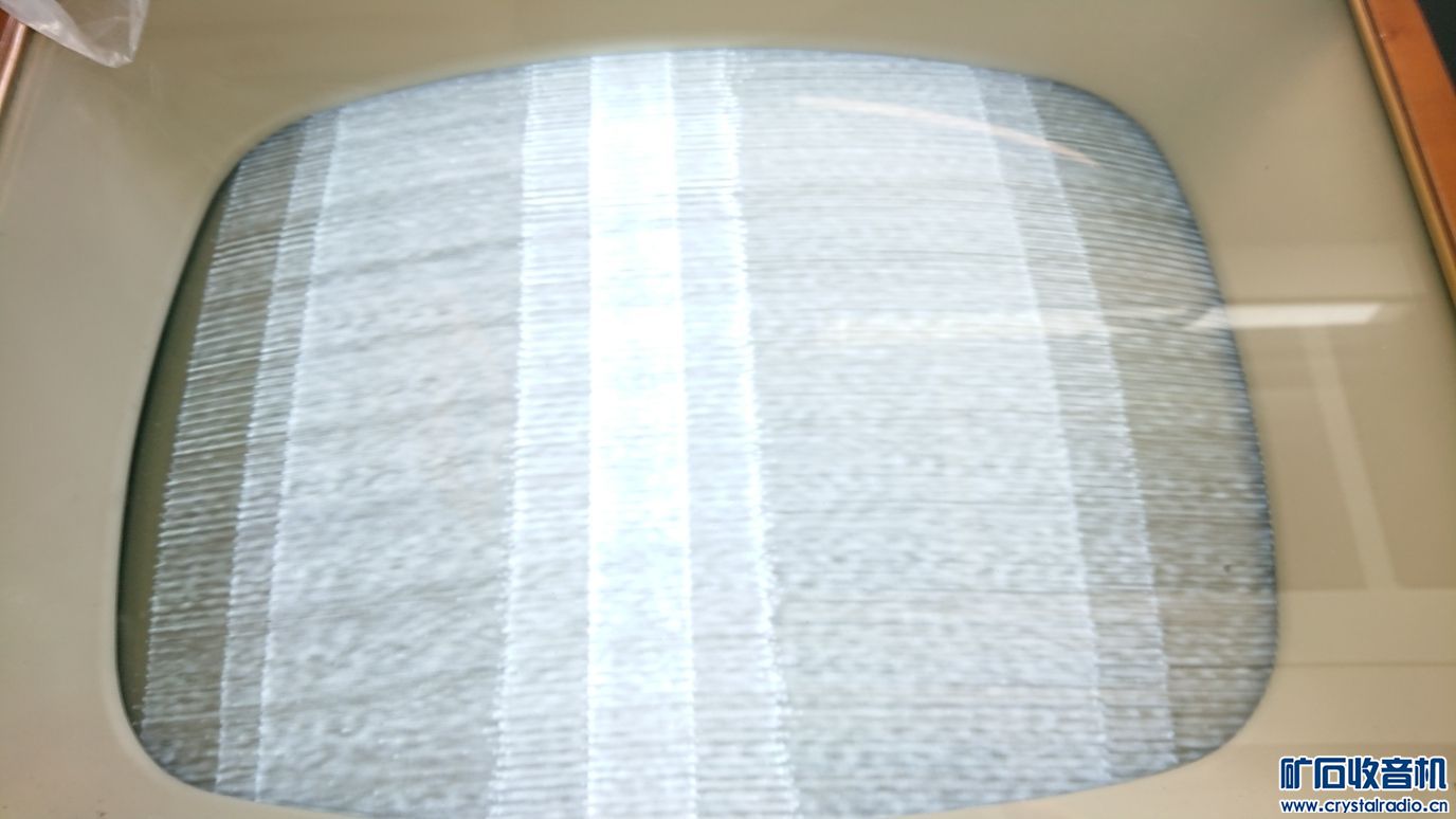

另外可以收到一些没有图像但有伴音的台,伴音清晰可辩,图像雪花
是否是AFC电路或者周围电路的问题呢?从何查起?

有时这样并且机内啸叫
有时这样并且机内啸叫
偶尔的模糊图像
偶尔的模糊图像

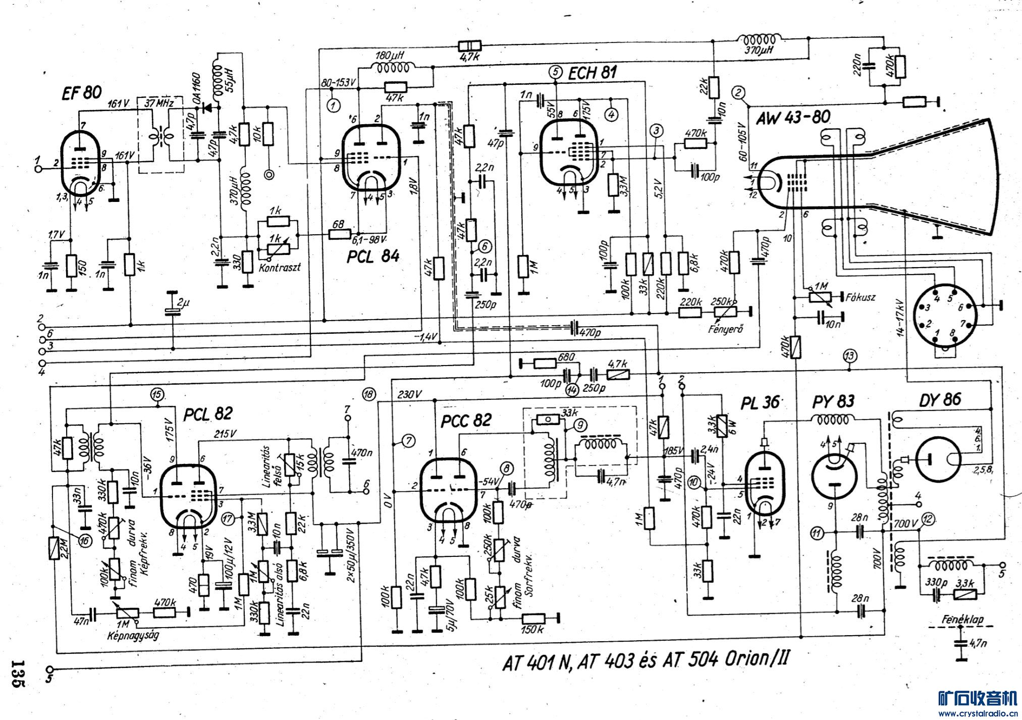

 楼主| 发表于 2018-1-18 16:47:11 | 显示全部楼层
可能的电路图
找到两份电路图,实际型号略有差异,两份电路图之间有差异,和我手里的机器也有些差异,只能大概参考了
机器以前被人改过,现已经将能看出改过的部分拆除(一个电感一个电容还有一个开关,不知道作何用途,接线早已断开无从查证了)
图2-1
图2-1
图2-2
图2-2
图1-3
图1-3
图1-2
图1-2
图1-1
图1-1

发表于 2018-1-18 17:43:34 来自手机 | 显示全部楼层
单从图像上看好像是信号强度不足呢?
发表于 2018-1-18 17:46:28 来自手机 | 显示全部楼层
再找一台黑白电视机,互相抽取信号用来判断故障部位要方便点。
发表于 2018-1-18 17:47:59 | 显示全部楼层
看光栅,应该是行频偏移太大,正常的行频是基本上听不见啸叫声的。

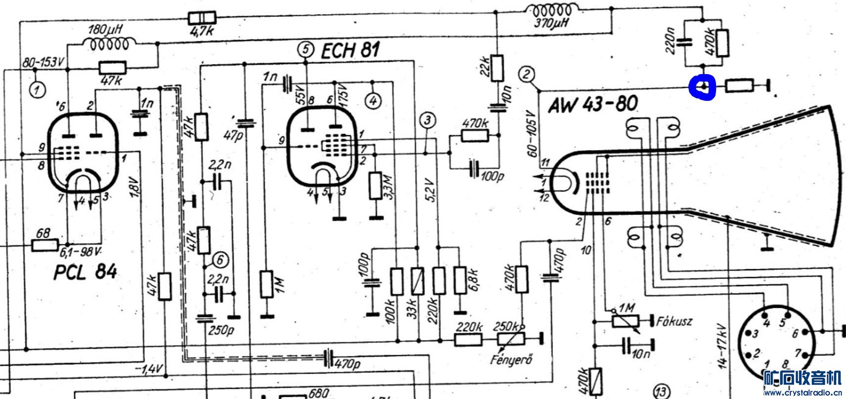

发表于 2018-1-18 18:00:31 | 显示全部楼层
先判断是行问题还是信号问题,把视放信号用电容短路,如果没有干扰,是通道问题,如果还有干扰就是行电路问题.
 楼主| 发表于 2018-1-18 19:29:41 | 显示全部楼层
572670430 发表于 2018-1-18 18:00
先判断是行问题还是信号问题,把视放信号用电容短路,如果没有干扰,是通道问题,如果还有干扰就是行电路问 ...
是不是说把去显像管阴极这里电容对地呢?如果是的话之后是图上这个效果,行部分还是啸叫,屏幕中央出横条纹。
没接触过电视机,才搞清楚哪个是视放
行部分还是啸叫
行部分还是啸叫
 楼主| 发表于 2018-1-18 21:15:45 来自手机 | 显示全部楼层
天风雪雨 发表于 2018-1-18 19:52
这台机器看来不止一个问题
首先,把行频纠正,调整到正确的15625Hz,一般老电视机都有行频调整电位器,如 ...
行频偶尔可以在正确的范围,图像不左右倾斜但稍有S状变形,但是没法保持,天线稍有变动图像就斜着跑了,只是某些情况下行频会啸叫
清理调整过高频头之后收台也有微弱的伴音了但是好像伴音里有图像的噪音(噪音会根据图像变化),这个可能是哪里有问题呢?

发表于 2018-1-19 10:38:28 | 显示全部楼层
ENIAC 发表于 2018-1-18 19:29
是不是说把去显像管阴极这里电容对地呢?如果是的话之后是图上这个效果,行部分还是啸叫, ...
PCL84第8脚用电解电容对地,看光栅,屏幕干净是信号问题,否则是行问题.
