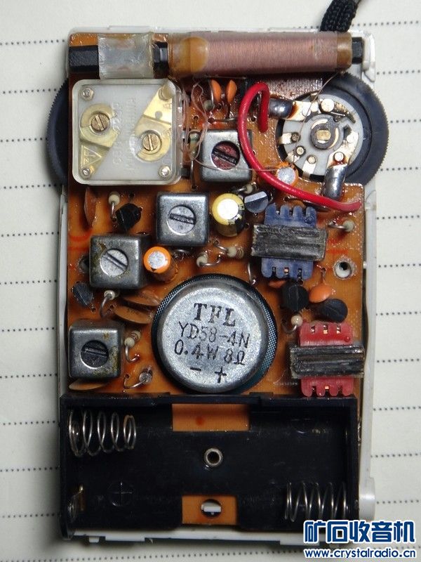

请教大侠,小弟最近入手一台飞达PR611收音机只能收一个台,是否是可变电容问题?如何修?

一般天线线圈断路
 楼主| 发表于 2018-1-20 09:10:12 | 显示全部楼层
我拆开了,是可变电容中间轴与动片的固定螺母松了,现在好了,小鸡有唱歌了,灵敏度很好,声音很大!

发表于 2018-1-21 11:55:56 | 显示全部楼层
看图片,好像机器上的中周调乱了,基本都在金属壳的顶上了,这样的灵敏度会受影响。
如果有条件应该调一下中频465KHZ曲线。。
