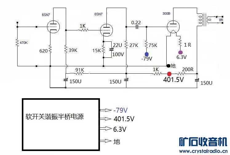

        一听说是用开关电源做300B功放,有些坛友立即会说出干扰大、纹波大、声音毛、动态差、低音少、闭环的反馈慢,音乐细节少、开环的电压波动大等一大堆问题。最近做了一款开关电源300B功放,试试究竟是啥样,听我慢慢道来。
    一、电源选择

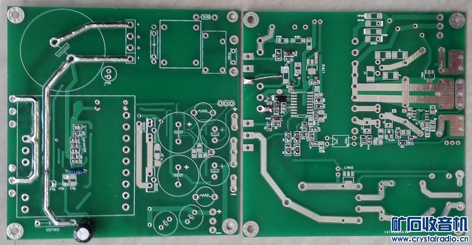

        开关电源是一个大家属,各式各样拓扑的各种组合电源有几十种之多。组成开关电源构架的要素很多,有反激、正激、半桥、全桥、推挽、他激、自激、谐振、调频、调宽、硬开关、软开关、电压型、电流型等等,新的技术还会不断涌现,我也搞不清究竟有多少。目前只了解用谐振的最好,特点是软开关,变换可用半桥或全桥、控制有电压型和电流型,优点是电磁干扰低、效率高、纹波小,并能安装改善功放瞬态响应的大电容。所以决定采用谐振、半桥、电流控制型的方案,用有自起动功能的SSC3S910做主控。由于没有专们打板,就用刚做的正负双电压板重绕变压器改成300B功放电源板。
    原理图。
    电源分三路电压,一路6.3V主控电压,一路-80V偏置被动电压,还有一路400V被动电压,被动电压是随6.3V主控电压和电流控制,由于灯丝电压恒定、电流也恒定,所以被动电压也基本稳定,但这方案只能用于甲类机,不能用于电流变幅大的乙类机。该电源原设计功率500W,用在仅100W左右的300B胆机上很轻松,只要自然散热就可以。
    由于采用开关电源,还能不用阻流线圈,所以整机成本低很多。
    PCB图
    二、功放电路
    由于刚接触300B,不知有多少成熟而优秀的电路。因受电源的限制,功放电路只能采用固定偏压的电路,该电路最大的优点是灯丝不需要隔离,节省了阴极电阻、电容和平衡电位器,一二级又直耦,少了一支耦合电容,所以电路相当简洁,但调试有技巧。
    原理图

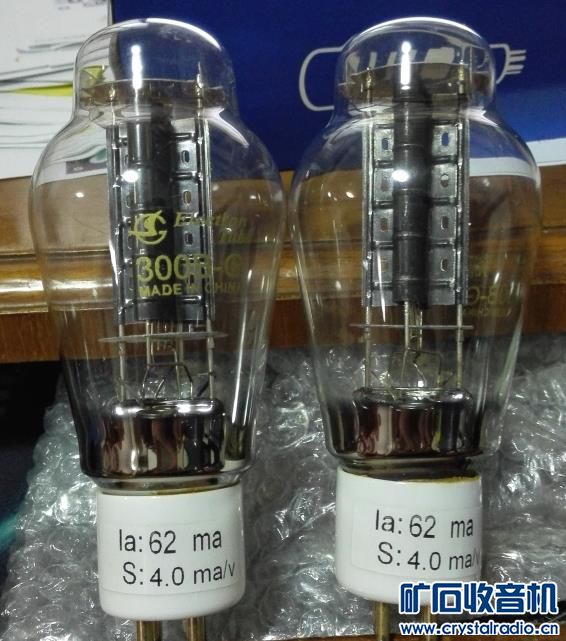

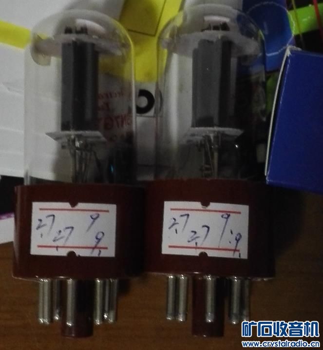

    管子就用曙光6NS7和300B便宜的一款(出了双配对的钱买到不配对的管)。
    对二只300B的电流和放大能力对比了一下,固定偏压一只是62.9MA,另一只是50.4MA,自偏压的63.7和59.9MA。
    固偏压的电流差异对比图
    自偏压的电流差异对比图

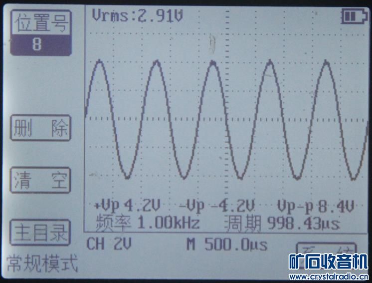

    同信号放大输出波对比图,二管相差12%。
    再看看二支管的蓝光,蓝光强的一支管,电流大、S值小。

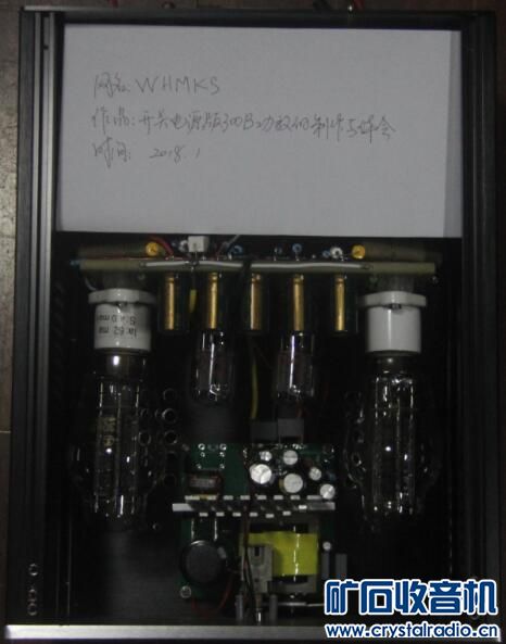

    机箱原本用外装式加三只牛罩,结果无货,所以先用内装式机箱顶一下,冬天散热估计没问题,因三面有散热槽,夏天就过不了,只能开盖听。
    其他阻容元件都是现成的常规货,没有一件是发烧货,初装测试,全部元件全在这块板上,
电源上也是用最普通的元件, 300B灯丝是用6.3V串一支4W1欧电阻获得,就是图中二支并联的2W2R电阻。

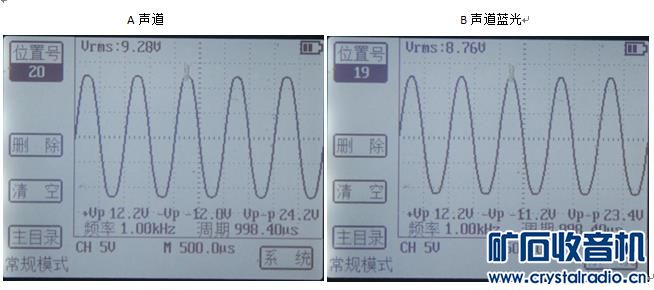

    1、声道平衡测试,由于管子的配对不好,所以需要搭配好各管的S值,通过搭配,声道平衡有很大的改观。
    调整前的输出图,A声道输出9.28V,B声道输出8.76V,相差5.9%。
    调整6NS7管的搭配
    调整后的输出图,AB声道已相差很小。

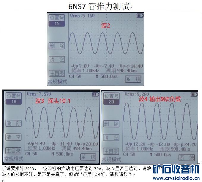

    2、6NS7推力,听说要推好300B,推动电压摆幅要达到140V。测了一下摆幅能达到,就是6NS7二阳的波形不好看,但输出又基本正常了。

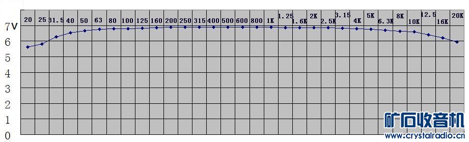

    3、频率特性测试,不知方法对不对,性能质量如何不知,请教请教?

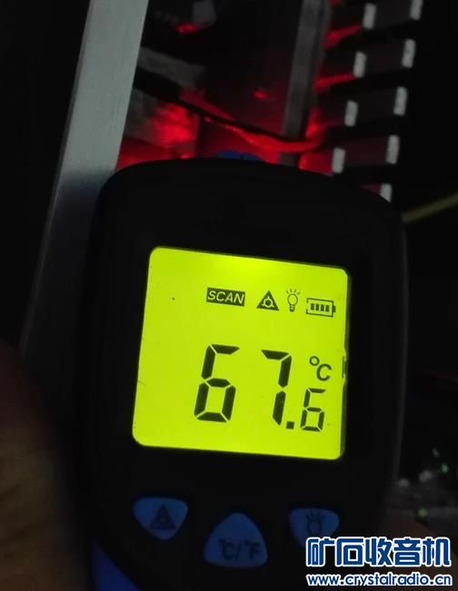

    再测了一下电源温度和管温,开机几小时后开盖测电源温度,还是蛮高,谐振电源的特点是变压器发热最高、其次是整流管、温度最低是开关管,这就软开关的优势,但变压器要注意散热,不过变压器内部不超过150度也没事。
    电源变压器外部温度
    300B管子温度
    其他的就没条件测,就这样进入享受美妙的音乐了

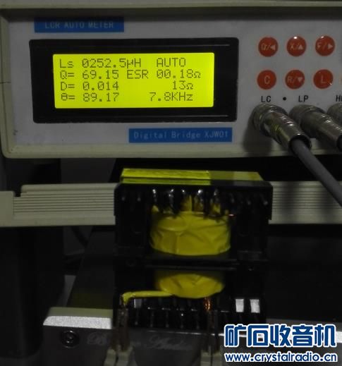

    变压器绕制数据,初级28匝,次级灯丝1匝、高压60匝、负压11匝,电源工作电压3匝。
    灯丝用铜皮绕
    电源工作电压绕组
    变压器测试,电感量调到250UH左右,漏感调到75左右。

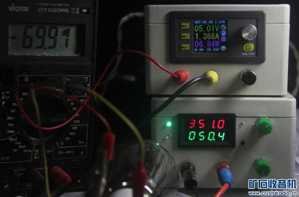

     改好后测功率,灯丝组电流10A,高压组电流1A,没有合适的负载,电流测到0.78A。

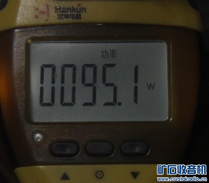

    上机测试,整机静态功率95.1W,

 楼主| 发表于 2018-1-25 14:49:01 | 显示全部楼层
补上一张照片
