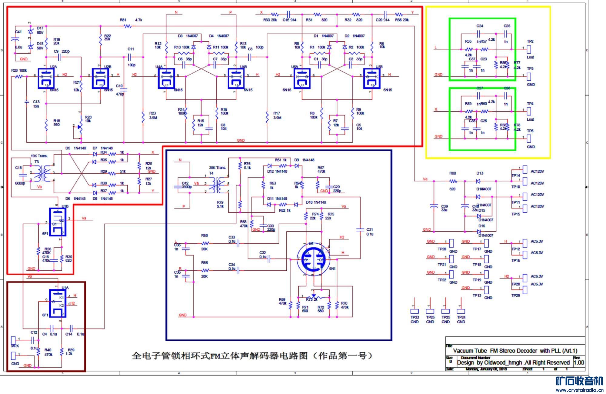

(五)作品第一号电路图解说
基于上面的原理,我设计了两款解码器,他们的区别仅在于开关解码器不同,锁相环副载波再生部分是相同的,立
体声指示器都没有画在图上,本文将在(八)中作为单独一个模块另行介绍,下面是作品第一号电路图,如果看不
清楚可下载PDF版本的文件 Art-1.pdf (72.92 KB, 下载次数: 828)
棕色方框内是阴极输出器,由U1A 6F2的三极管构成,其输出分别由C4和C14送到导频选频放大器U1B的栅极和开关
解码器。蓝色方框内是开关解码器电路,D9-D12组成二极管环形解码器,与他们串联的四个1K电阻R61-R64是平衡
电阻以减少二极管特性离散的影响,T4是副载波变压器,它的作用是电平变换和波形变换,它把锁相环输出的方波
变换成正弦波,并隔离高压使电平适合二极管环形解码器。其初级(1-3端)谐振在38KHz,通过P、N两端子连接到
锁相环的第一分频器的屏极电路,次级(4-5端)感生的正弦副载波电压接到环形解码器的一个对角线,使D9、D10
与D11、D12支路轮流交替导通,每当一个支路导通时从C14来的复合立体声信号就“坐蹭车”,通过R76、C31或R79
、C32到达U6 6N1一个栅极,在U6 6N1的屏极得到放大的信号,经过隔直流电容C33、C34到去加重电路R65、C35和
R66、C36再经过绿色方框内的双T滤波器除副载波,就得到了右声道的信号,6N1两阴极跨接了一个2K电位器R73,
用于分离度补偿调整,顺便说这种二极管环形解码器电路解码性能非常好,每个支路串联的两个二极管共有1.4V的
电压死区,自然形成了左右声道切换时的保护角,即使副载波相位有少许波动,也不会轻易让另一声道的信号漏过
来,它对输出信号的副载波抑制也很好,甚至可以取消双T滤波器,然而具有这些优点的前提是,副载波必须是正
弦波,并且幅度足够大,足以充分打开、可靠关闭四个二极管,所以副载波变压器T4是不能省略的。
红色方框内是锁相环式副载波再生电路,这也是本设计的核心部分,U1B 6F2是导频选频放大器,从阴极输出器来
的复合立体声信号幅度峰值一般在1V左右,其中导频信号幅度是它的1%,也就是10mV左右,不足以推动相敏检波器
工作,经导频选频放大到800mV左右送到D5-D8组成的相敏检波器。相敏检波器的另一路比较信号由X、Y端子获得。
双三极管U2 6N15组成阴极耦合多谐振荡器,输出振荡频率76KHz的锯齿波,C10是锯齿波形成电容,U2A的栅极接受
相敏检波器在R29上产生的误差电压控制,R28、C13是低通滤波器,这两个元件虽然简单,但作用非常重要,它只
允许误差电压的直流部分到达U2A的栅极,而交流部分则被C13旁路掉,锁相环能够抗干扰即源于此。R20可调节多
谐振荡器的频率使之尽量接近76KHz,当频率调节到与76KHz相差不多时(我试验大致在150Hz以内)锁相环就可以
把频率拉到与导频一致,此即锁相环入锁。U4 6N15和U5 6N15组成两个双稳态触发器,双稳态触发器有二分频功能
,多谐振荡器的输出经C11耦合到U4,经二分频在其屏极输出对称的38KHz方波,此方波经N、P端子加到副载波变压
器T4初级侧,在次级侧形成10V(带载峰-峰值)正弦波副载波,足够打通环形解码器的二极管。38KHz方波还经C3
耦合到U5组成的另一双稳态触发器,在U5的屏极回路的取样电阻R31、R32上取得19KHz比较信号,经R33、C15和R36
、C20反馈到相敏检波器,完成闭环控制。

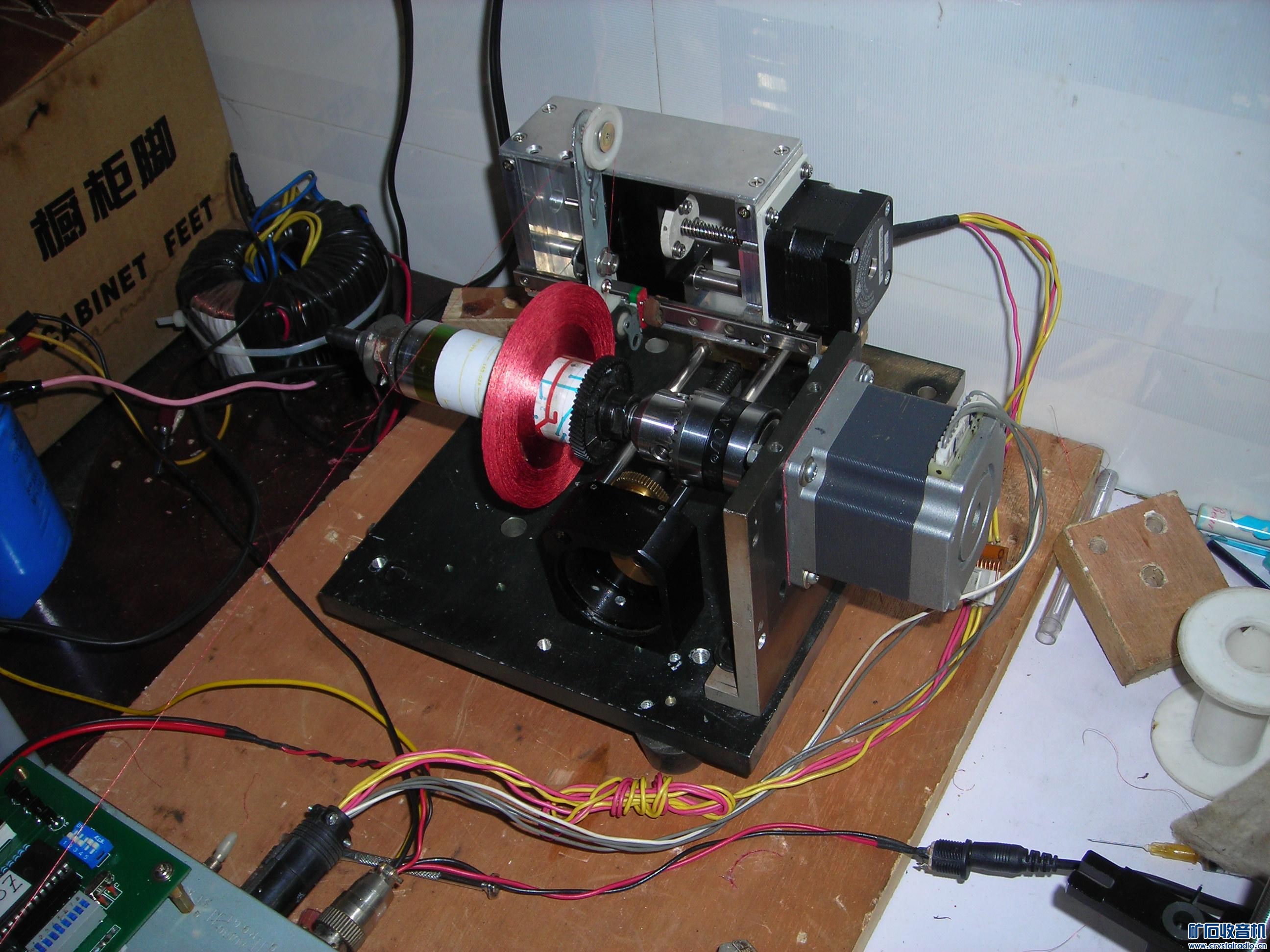

导频变压器T3的制作数据:
线圈管使用中波收音机的陷波线圈骨架,直径10mm,磁芯直径8mm,初级分两段,次级夹在初级中间。初级用
0.12mm漆包线共绕800匝,先绕400匝,然后用透明胶带做绝缘层,再绕次级,次级用0.12漆包线双线并绕200匝(
绕完后首尾串联相接),再用透明胶带做绝缘层,接着绕初级400匝,与先前绕的400匝首尾串联相接。
副载波变压器T4的制作数据:
线圈管数据同上,初级、次级均用0.12mm漆包线双线并绕200匝,分别首尾串联,先绕次级,后绕初级,初次级间
加透明胶带绝缘。
两个线圈不一定非用蜂房绕法,平绕即可,我之所以用蜂房绕法是因为我不想做骨架和挡板,另外我有自粘漆包线
和好用的蜂房绕线机。这两个线圈不必过分追求高Q值,这点与直接倍频式解码器是不同的,因为选频工作主要由
锁相环完成。这两个线圈都是重负载工作,有载Q值很低,调整磁芯时谐振点不很明显,这种低Q状态下,即使回路
失谐,信号经过它们时产生的相移也不大。还有,如果副载波变压器Q值过高,会引起第一个触发器输出波形圆化
,影响第二个触发器翻转。

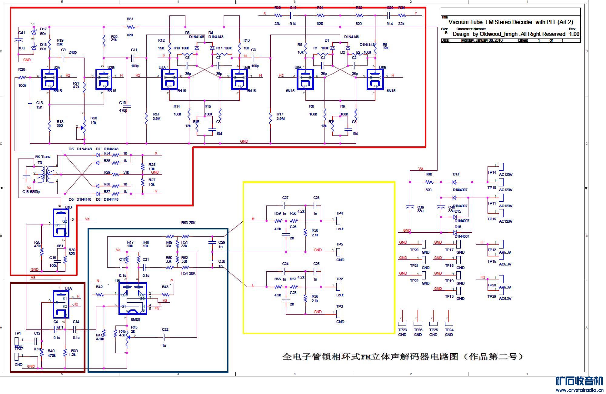

(七)作品第二号电路图解说
下面是作品第二号电路图,如果看不清楚可下载PDF版本的文件: Art-2.pdf (66.8 KB, 下载次数: 572)

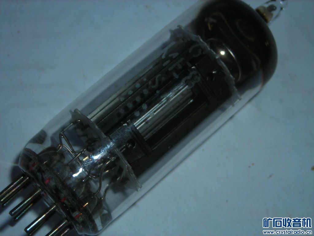

作品第二号与作品第一号的锁相环部分是相同的,区别仅在开关解码器部分,这个解码器我使用了一种特殊的双屏
极偏转束射管(Two-Plate Beam-Deflection Tube)型号是6ME8,类似的管子还有6AR8、6JH8等型号,这类管子的
结构原理类似示波管,但没有荧光屏,它的阴极、控制栅极与一般五极管无异,但它有两个屏极,还有两个偏转电
极,两偏转电极之间的电位差可以把阴极来的电子流按比例分配到两个屏极,极端情况就是关断其中一个屏极,只
开通另一个屏极,因此可以当开关用。下面的PDF文件是6ME8的有关资料: 6ME8.pdf (275.37 KB, 下载次数: 559)
图中蓝色方框内就是这种解码电路,从阴极输出器来的复合立体声信号加到6ME8的栅极上,从U4两个屏极来的两个
相位相反的副载波电压通过R42、R43(实际是两个跳线)加到6ME8的一对偏转电极上,从两个屏极上得到解码后的
信号,实现了开关式解码。U4输出的副载波电平恰好与6ME8所需要的电平相同,因此能够直接耦合而不必使用副载
波变压器。由于没有副载波变压器做波形变换,加到解码管的副载波电压波形是方波,理论上这种方波解码方式每
个声道都会混进另一个声道的一部分信号,称为串音,引起分离度下降,(大约是4:1的关系,左声道得到的是
0.818L+0.181R,右声道得到的是 0.818R+0.181L),因此必须补偿,补偿的方法是从解码管阴极引出一部分信号,
它的主要成分是L+R,但相位与屏极信号相位相反,用电位器R45控制引出信号幅度,使刚好是-0.181(L+R)(注
意负号的来历),把这个信号通过C22送到由R49、R50、R51、R52组成的加法矩阵与两屏极来的信号相加,刚好抵
消每个声道的串音,补偿后左声道是0.637L,右声道是0.637R,理论上达到完全分离,仅是幅度有所减小,然后这
两个信号经去加重和副载波陷波网络输出到音频放大器。
锁相环部分的调整与作品第一号相同,只是没有了副载波变压器的调整。
这两款解码器直流高压电源都是约150V,总电流35mA。U2屏极采用100V简易稳压供电,以减小电源波动对压控振荡
器的影响。

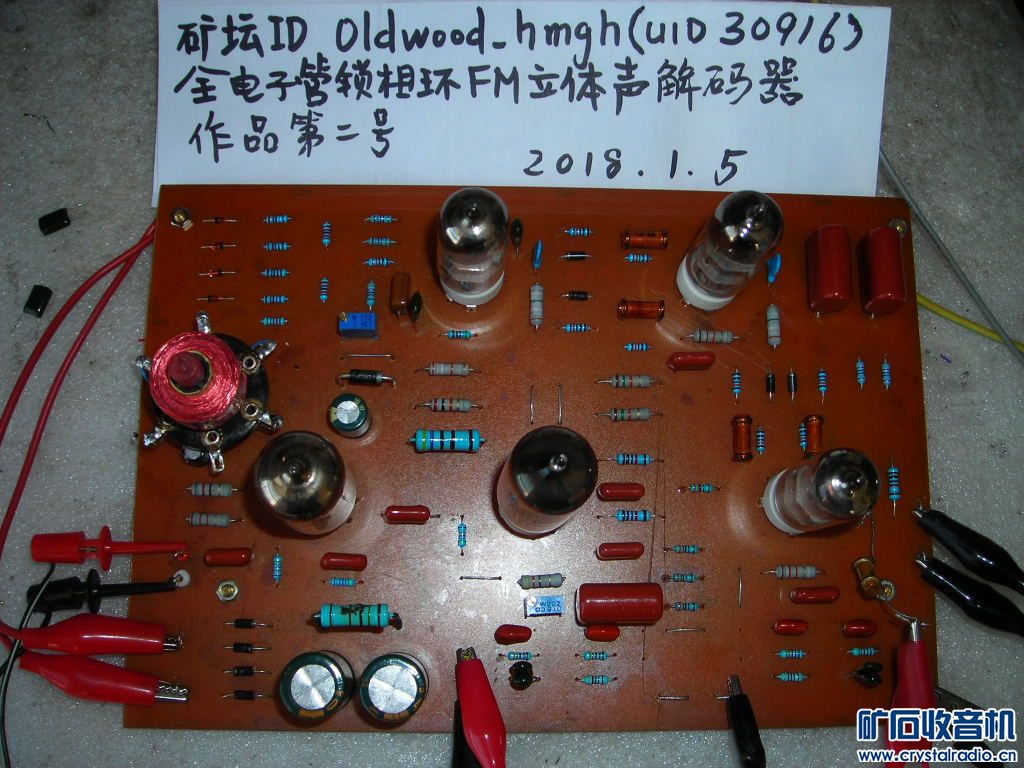

下面是作品第二号完成后的照片,
两款解码器的合影:

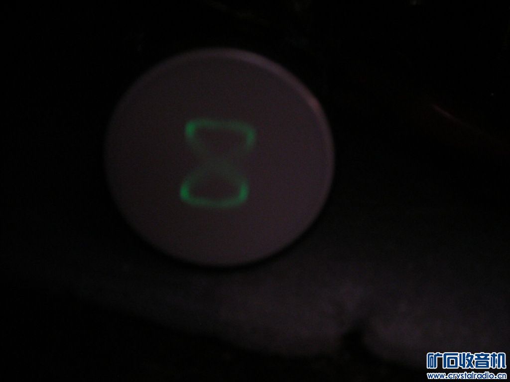

(八)关于立体声指示器
简单的立体声指示器做法是检测到导频后加以放大,驱动一个发光器件,表示收到的是立体声节目,在直接倍频式
解码器中都是这么做的,但是要在锁相环式解码器中也这么做就有些问题,原因是锁相环由于某种原因(信号太弱
、多谐振荡器严重跑频等等)可能没能入锁,这时虽然可检测到导频但并未正确解码,若此时点亮立体声指示灯,
那就是说假话了,所以锁相环解码器应该检测到导频并且锁相环正确入锁才能点亮立体声指示灯,电路就比较复杂
了,我的设计没有采用这种方案。

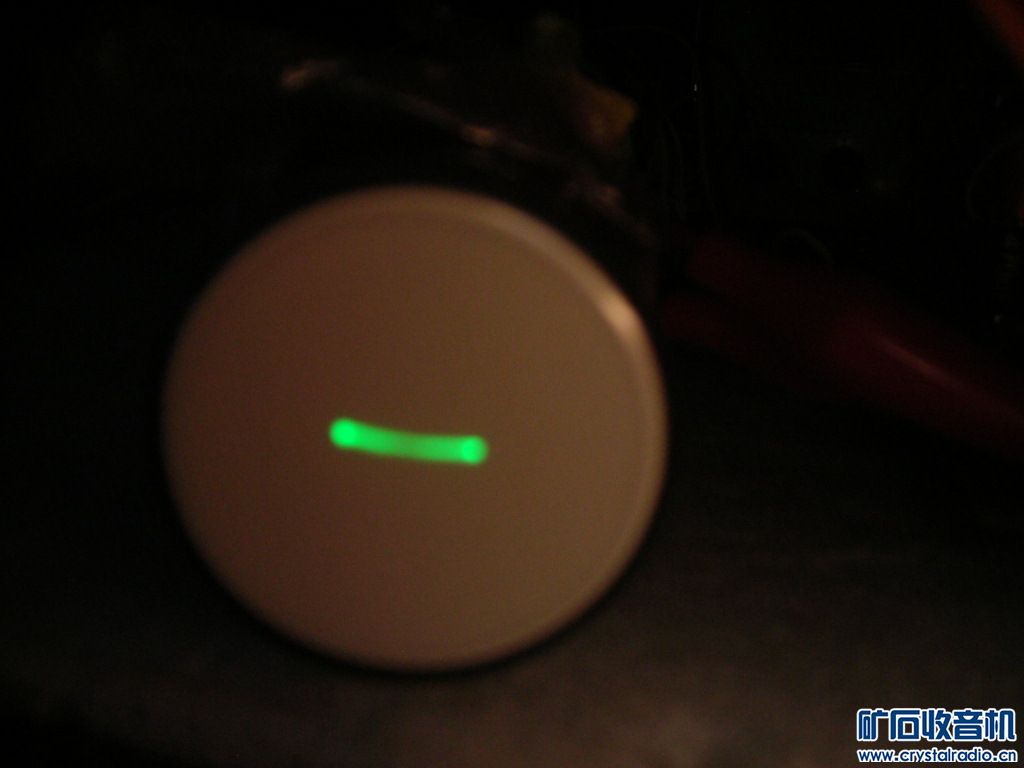

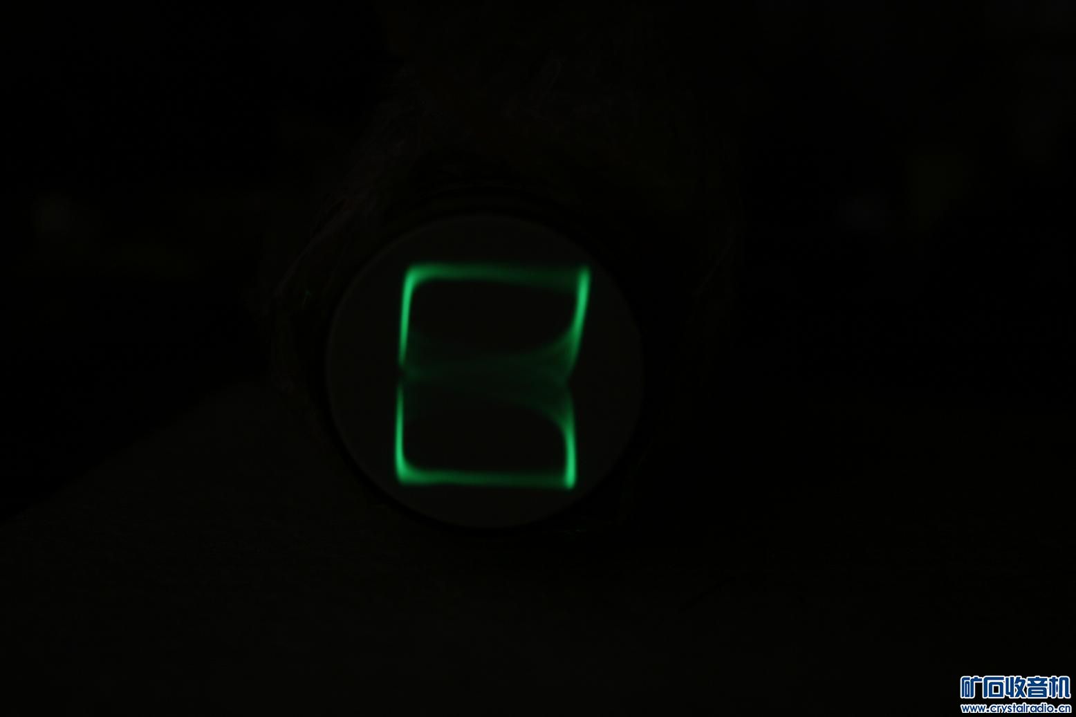

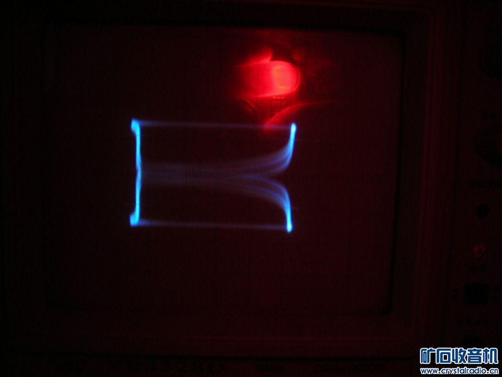

一些大牌的机器,例如马兰士10B,使用小型的示波管做双声道输出电平显示,视觉效果很是活跃,但并未明确指
示立体声解码器的工作状态,使用示波管做立体声指示器是很奢侈的做法,既然这么做了,就应尽可能多显示一些
信息。我们知道,锁相环式解码器正常工作时,导频和副载波的频率和相位是锁定的,如果把导频放大器的输出和
再生副载波分别送到示波器的Y轴和X轴,就能显示出稳定的李莎育图形,从这个图形里可以知道接收的信号和解码
器工作状态,以我的作品第一号为例解读如下:
(1)水平一条线:没有检测到导频,没有收到电台或收到的电台不是立体声节目,水平线的长度表示表副载波的
幅度大小。
(2)显示一个模糊矩形:检测到导频信号,表示收到立体声广播信号,但锁相环没入锁,解码器尚未正常工作(
解码器电子管预热中即如此),矩形高度表示导频幅度,矩形宽度表示副载波的幅度。
(3)显示一个左右不对称8字图形:收到立体声广播信号,检测到导频,锁相环入锁,但导频与副载波有相位差
别,分离度不佳,一般发生在刚开机时,会随电子管加热渐入佳境,如果已经达到热平衡仍然如此,可以调节R20
予以纠正。
(4)显示一个左右对称的8字图形:恭喜!检测到导频信号,锁相环入锁,而且导频与副载波相位相同,8字的
高度表示导频信号强弱,间接表示电台信号场强(调谐指示器可以省略了)。
在作品第二号上,由于副载波不是正弦波而是方波,所以显示的不是8字而是B字,解读的方法是一样的。

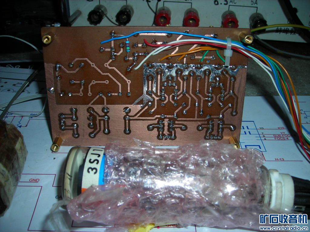

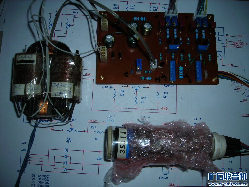

立体声显示器毕竟只是解码器的一个附属模块,其结构应尽量简单,下图是我设计的显示器电路图和实际制作的模
块。电路板使用单面板,只有7.3CMx12.7cm大小,使用3SJ1J小型示波管,也可以使用7SJ32J示波管,电路和元件数
值相同。由于导频放大器和副载波都有正反相对称输出,所以示波器使用了差动输入,可以减少共模干扰,四颗差
动放大管用2n5551即可,输入端有四个多圈电位器控制输入信号的大小,板上设计了2倍压至4倍压负高压整流,以
适应不同电压的高压绕组,实际制作时可自行取舍,我用单独一个小变压器供电,功率10W足够了,有三个次级绕
组:6.3V 0.6A ,70v  20mA, 200V 5mA,负高压用二倍压整流。

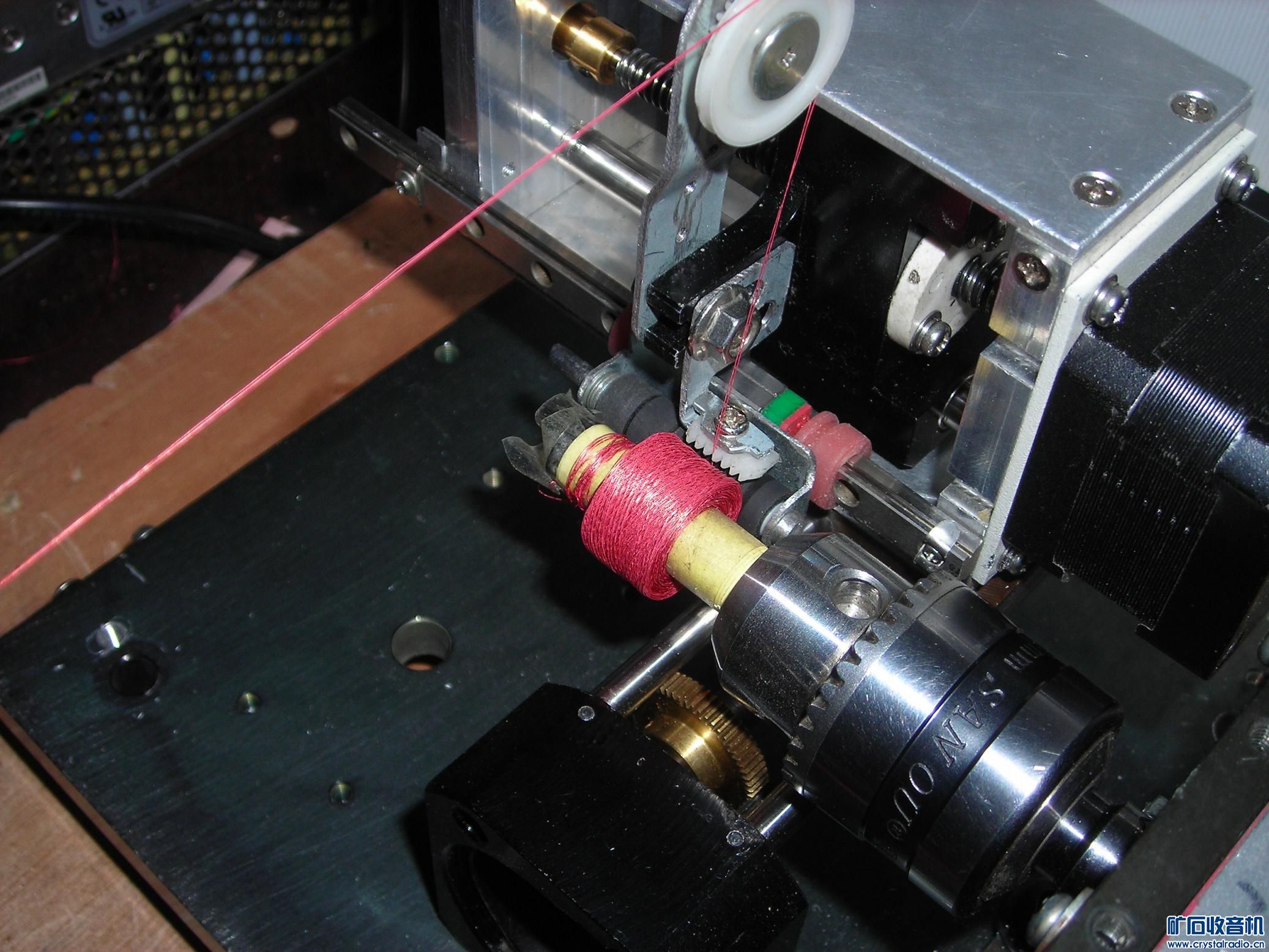

 楼主| 发表于 2018-1-20 13:53:59 | 显示全部楼层
老虎哥01 发表于 2018-1-17 22:35
这个蜂房式绕线机真的好漂亮!
老虎哥版主感兴趣这个绕线机,给上个全图。

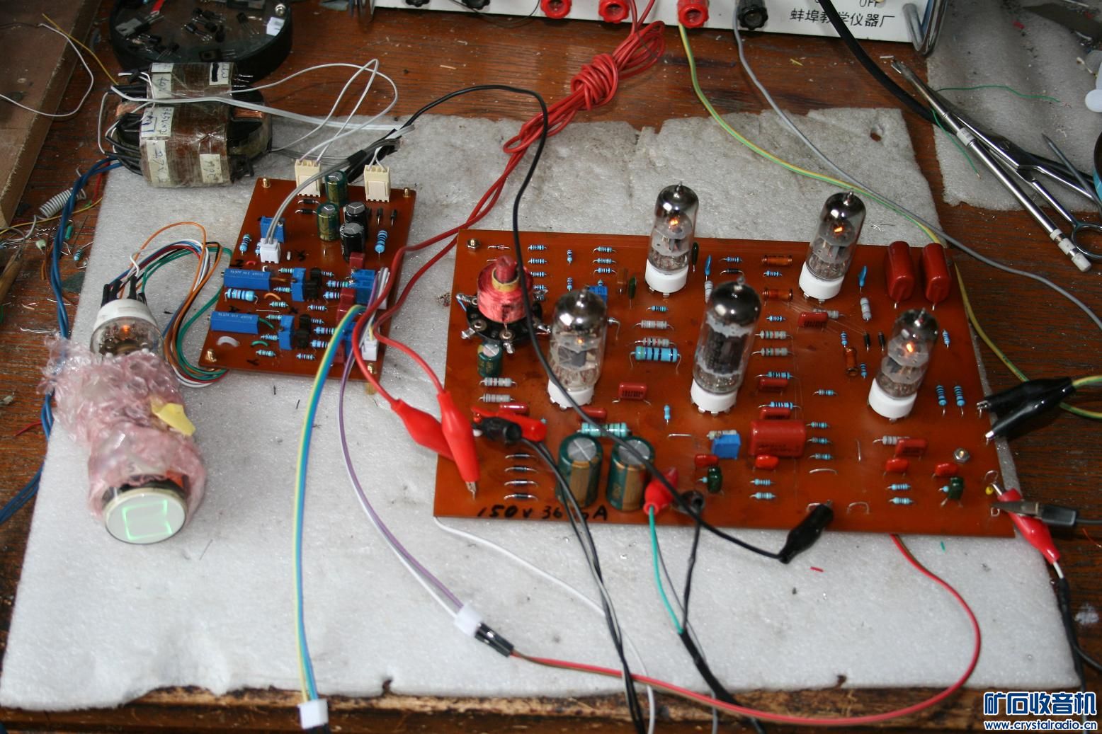

 楼主| 发表于 2018-1-19 17:07:34 | 显示全部楼层
补两张照片——二号解码器与立体声指示器联接显示的图样。

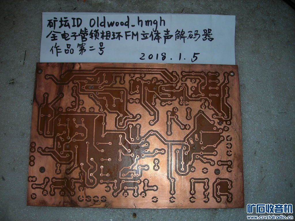

(九)试听效果
这两款解码器的试听效果是令人欣喜的,声场开阔,音色温暖不失电子管特色,输出幅度很大,正常接收电台节目
时一号解码器的输出音频电压可以达到2.5V—3.0V(毫伏表测量),二号解码器输出稍小些,输出接双声道
6N2+6P1功放,推165mm纸盆全频扬声器,音量电位器也开不到30度。分离度效果不输给TA7343、HA11227这两种集
成电路解码器,可惜没有标准立体声信号发生器(仅有的BA1404立体声信号源也坏掉了),无法测出分离度具体数
值(估计不低于40dB)。

绕制线圈,这个单片机控制的蜂房绕线机是我自己设计制作的,非常好用。
(图片在一楼)

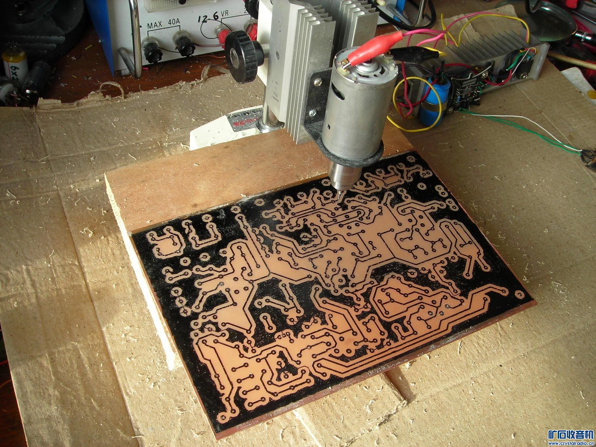

制作电路板,小台钻是我自己设计制作的,是脉宽调速的,祸害了一个显微镜,脚上有个用电子琴踏板改做的调速
器,地上东西太乱了,我没拍照片。
(图片在一楼)
