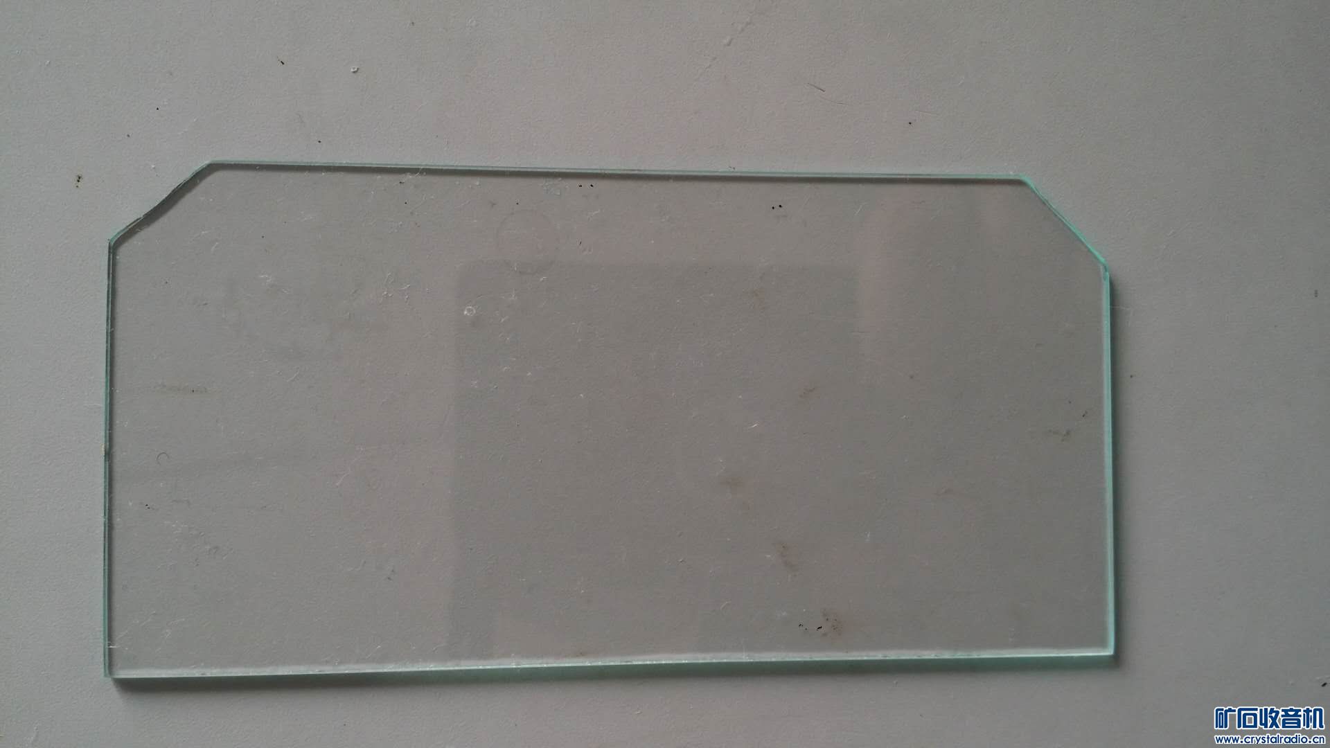

坛里买地80年 温州500表  到货表玻璃坏啦  自己换吧 石英表蒙玻璃2MM 有现成地  看图
用玻璃刀下完大小很合适
用玻璃刀下完大小很合适
4面用水沙纸打磨光滑
4面用水沙纸打磨光滑
用烙铁加热 将沥青 敢到中间
用烙铁加热 将沥青 敢到中间
上完玻璃用灯加热沥青均匀放水放震
上完玻璃用灯加热沥青均匀放水放震
上完罗丝 在用热烙铁将多余沥青赶到沟里加固
正面用布檫净边擦边往封里赶
正面用布檫净边擦边往封里赶
里外沥青封里都满啦有水也进不去 好放震 大功告成

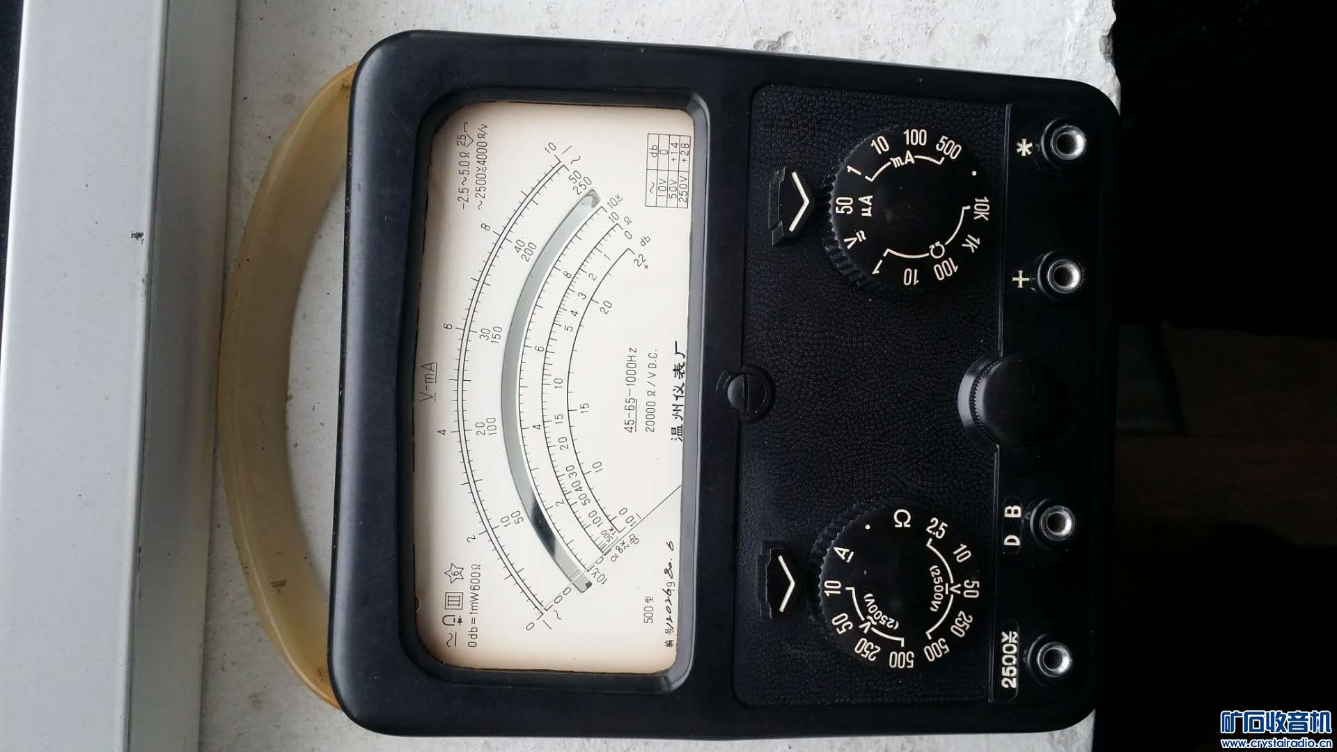

 楼主| 发表于 2018-1-17 14:51:06 | 显示全部楼层
沥青是表原来地 37年还没失效 很柔软 用灯靠沥青味出来啦
是石棉漆,不是沥青。
 楼主| 发表于 2018-1-17 16:29:57 | 显示全部楼层
sxz4462 发表于 2018-1-17 16:26
是石棉漆,不是沥青。
是石棉漆。     是石棉和沥青 混合出来地产品

发表于 2018-1-18 08:07:00 | 显示全部楼层
表玻璃这块密封我用703硅橡胶密封,防水防灰尘很好。
发表于 2018-1-18 08:37:51 | 显示全部楼层
我也用硅橡胶
 楼主| 发表于 2018-1-18 14:33:12 | 显示全部楼层
硅橡胶  是很好 但2次破损  不好清理干净  原装这个石棉漆很好清理
