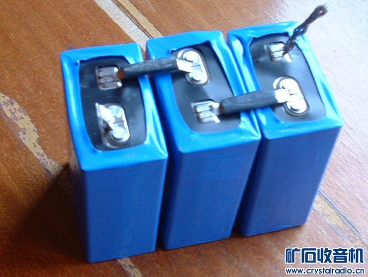

偶得几块电池不知充电电压,请大家帮忙看看。多谢。
电池尺寸大约56*33*80mm

空载电压测量,3.2v左右为铁锂电池,充电电压3.6v
如果空载电压是3.7v左右是锰锂电池,充电电压4.2v.

3.7V锂电池,充到4.2V[单体]

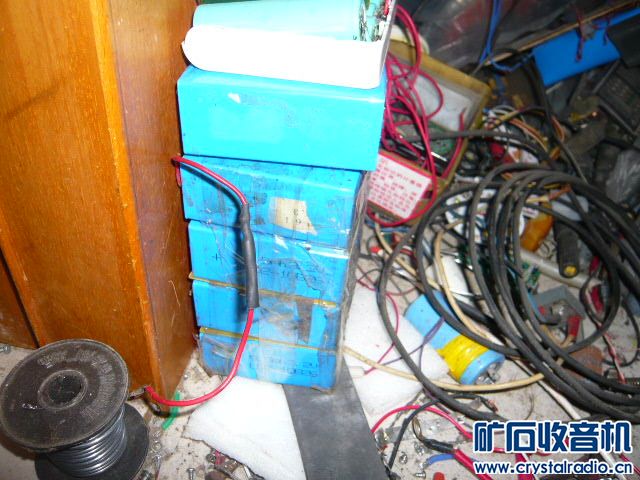

电动车电池,旧的估计不好说好不好用
发表于 2018-1-26 23:25:54 | 显示全部楼层
二手电池主要是看容量和内阻了。

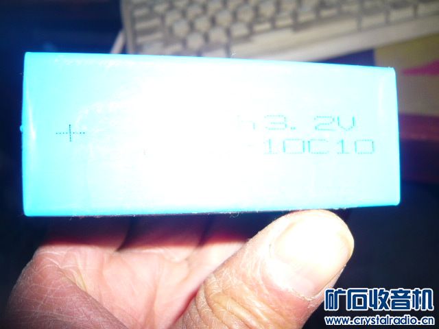

正解,它是磷酸铁锂蓄电池。电压3.2V。你的这个尺寸是10AH的。还有一种是9.5AH 的。其尺寸小一点

感谢回复。但是不知为什么现在单体电压4.1V.而且保持好几天了。

按表指示看,单节3.7V可能是。我的3.2 V开始不知道也按3.7 充过也没啥大碍。就是没有测量电压,但你的尺寸和我的铁锂一样的啊???。为防不好,最好先按3.2充放。你试试看吧!还要提醒你一下,18650一般是3.7的。但还有3.6的哦

外壳没有标示?这个只能看放电曲线来判断了
