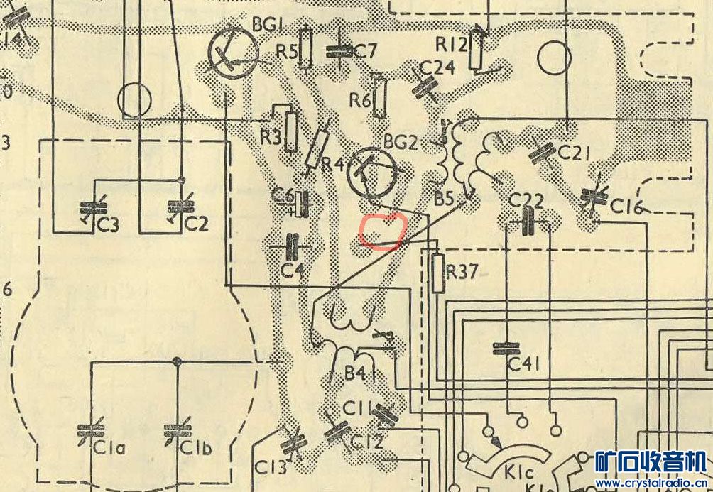

发表于 2022-1-10 19:46:41 | 显示全部楼层
矿石大男孩 发表于 2022-1-10 16:57
这就是红旗803我有的全部资料,其他不知道您指的是什么?
好的,非常感谢。就此资料好好学习参考。
另外,电路板有2处不明白:
1)图1为何设计成开路,而在焊接时连焊。
2)图2此处锯齿形作用是什么,为何804就没有这样的设计了呢?
发表于 2022-1-10 21:54:00 | 显示全部楼层
Tim01 发表于 2022-1-10 19:46
好的,非常感谢。就此资料好好学习参考。
另外,电路板有2处不明白:
1)图1为何设计成开路,而在焊接 ...
管子的集电极开口是为了测集电极电流,测好后再连接起来,那时的印制板很多都这样做;那个锯子口上面印着C15、C25,估计是代替中和电容用,后来804是在印版焊接处焊了2.2P的中和电容、没有这种锯子口了。
发表于 2022-1-10 22:48:22 | 显示全部楼层
sgeli_sh 发表于 2022-1-10 21:54
管子的集电极开口是为了测集电极电流,测好后再连接起来,那时的印制板很多都这样做;那个锯子口上面印 ...
谢谢。学习了。电路板做中和电容稳定性差吧。升级后就用上电容了。这些都反映了当时设计和生产的实际情况。
发表于 2022-1-10 22:58:35 | 显示全部楼层
Tim01 发表于 2022-1-10 22:48
谢谢。学习了。电路板做中和电容稳定性差吧。升级后就用上电容了。这些都反映了当时设计和生产的实际情况 ...
这确实反映了当时情况,那时能少用一个元件也是好的;这种小容量中和电容还有用漆包线制作的,用较细的绕在较粗的漆包线上,这些在老收音机上能看到。
