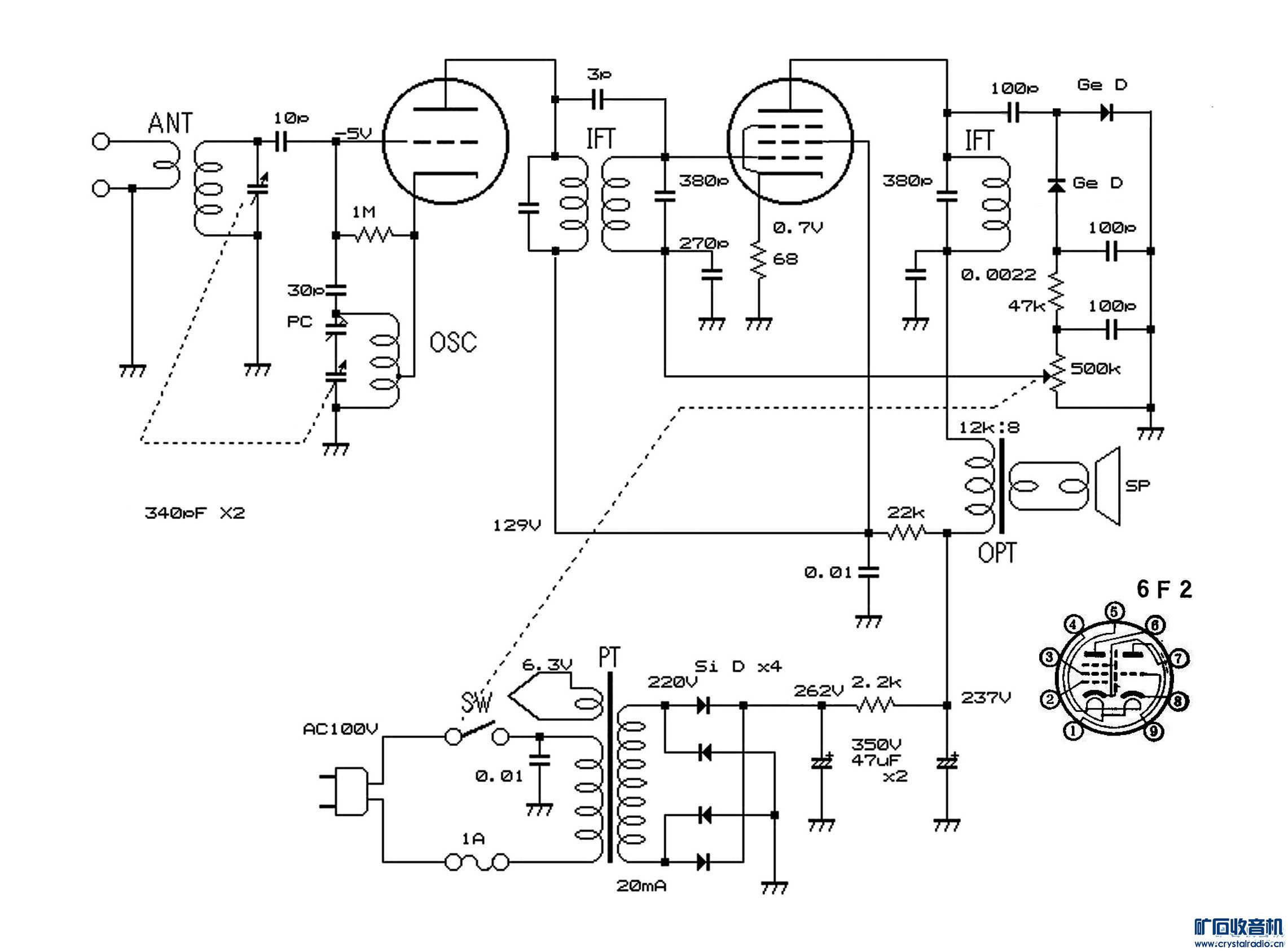

发表于 2018-1-16 15:56:49 | 显示全部楼层 |阅读模式
如题,看到一张图纸觉得很有意思,单管超外差来复中波机,不知道做出来效果咋样,发出来供大神们指点,值得一试的话,抽时间做一个玩。欢迎拍砖! 6U8-6F2单管超外差来复机.JPG
发表于 2018-1-16 16:22:41 | 显示全部楼层
我觉的如果现在有一套普超外差五灯收音机的电感线圈和中周的话,一套电子管也很好找6A2、6K4、6N2、6P1、6Z4,还是玩五灯机吧,如果在过去物质溃乏的六,七十年代玩此单管机还算将就,接收性能好不了那去,这只是个人观点。
发表于 2018-1-16 16:49:54 | 显示全部楼层
接收性能不可能好,还是玩标准5灯机,6A2,6K4,6N2,6P1,6Z4,不贵。
 楼主| 发表于 2018-1-16 16:53:21 | 显示全部楼层
5灯机好几个了,想试试最少管子的外差机

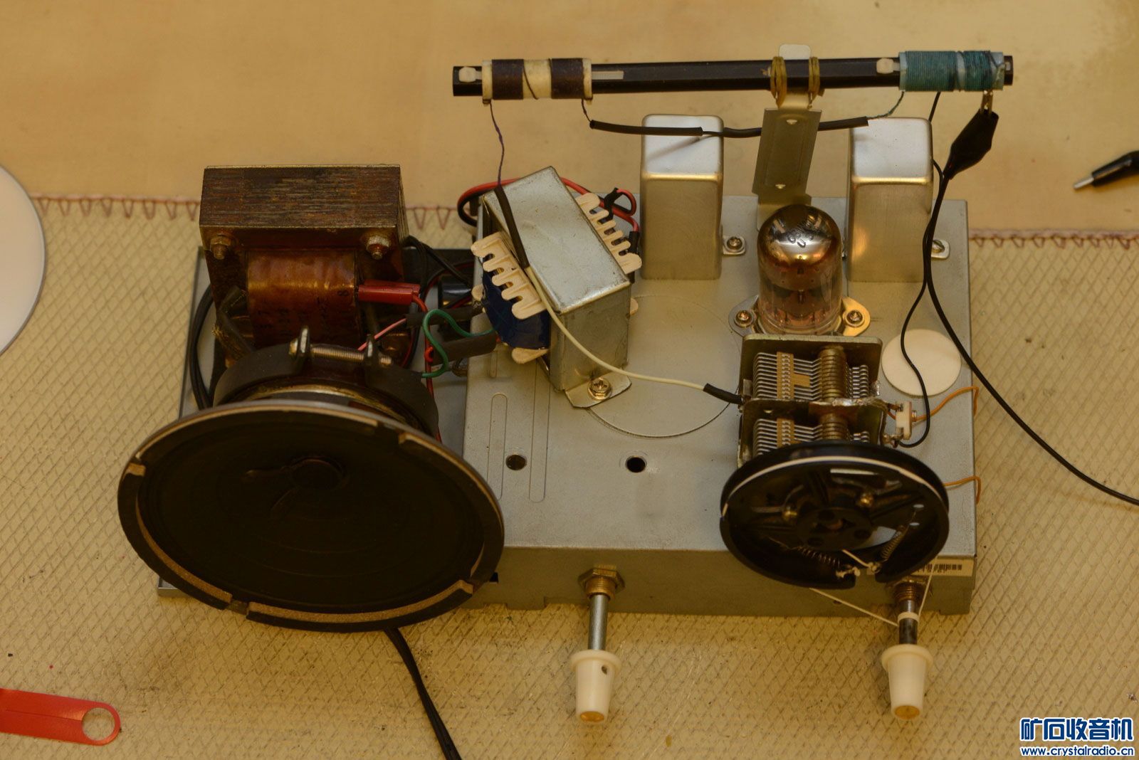

不错。我用6F2做过。线路图是:
装好后的图:

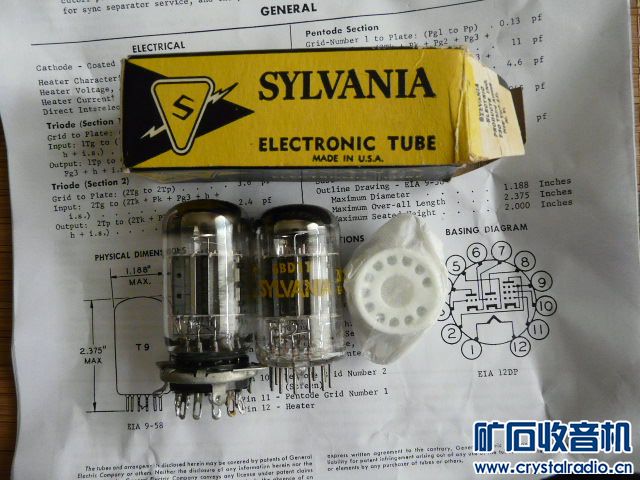

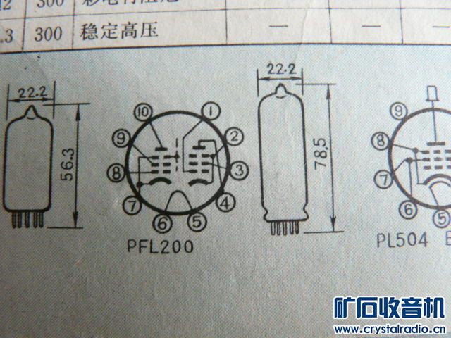

挑战极限是业余爱好者的兴趣所在,对于这些人来说实用性是次要的,前几年有一些单灯超外差式收音机电路,如6U1,6F2也有使用12脚复合管制作的。下图是一些进口复合管:
发表于 2018-1-16 18:55:20 | 显示全部楼层
论坛有不能发多张图了,继续:
发表于 2018-1-16 18:56:41 | 显示全部楼层
12脚复合管:

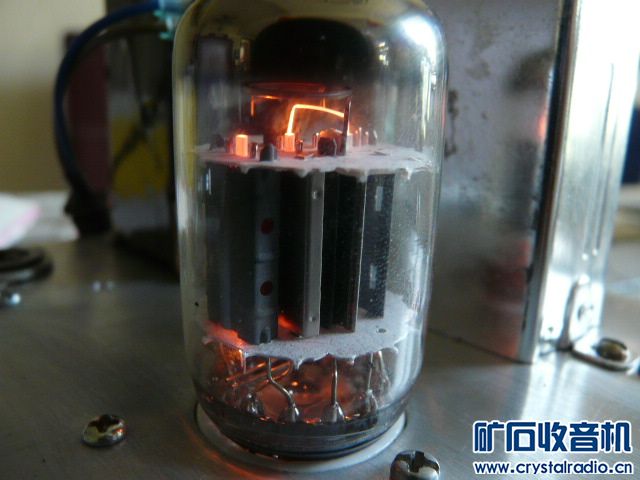

清华大学蔡教授制作的单管超外差式收音机:
 楼主| 发表于 2018-1-16 19:03:27 来自手机 | 显示全部楼层
好东西,看来已经有不少人这么玩了,改天我也试试看,东西都有了

 楼主| 发表于 2018-1-17 09:23:52 | 显示全部楼层
jzyzm 发表于 2018-1-16 17:41
不错。我用6F2做过。线路图是:
装好后的图:
真漂亮啊!电路图能参考一下吗?
