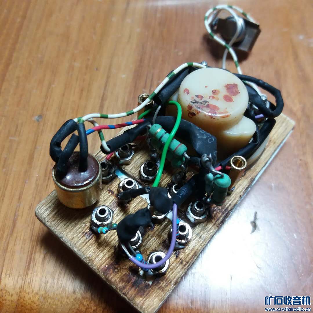

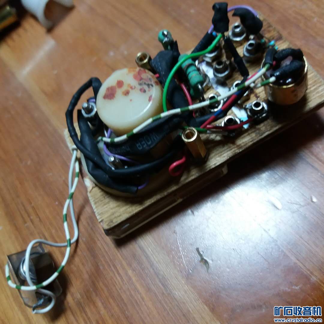

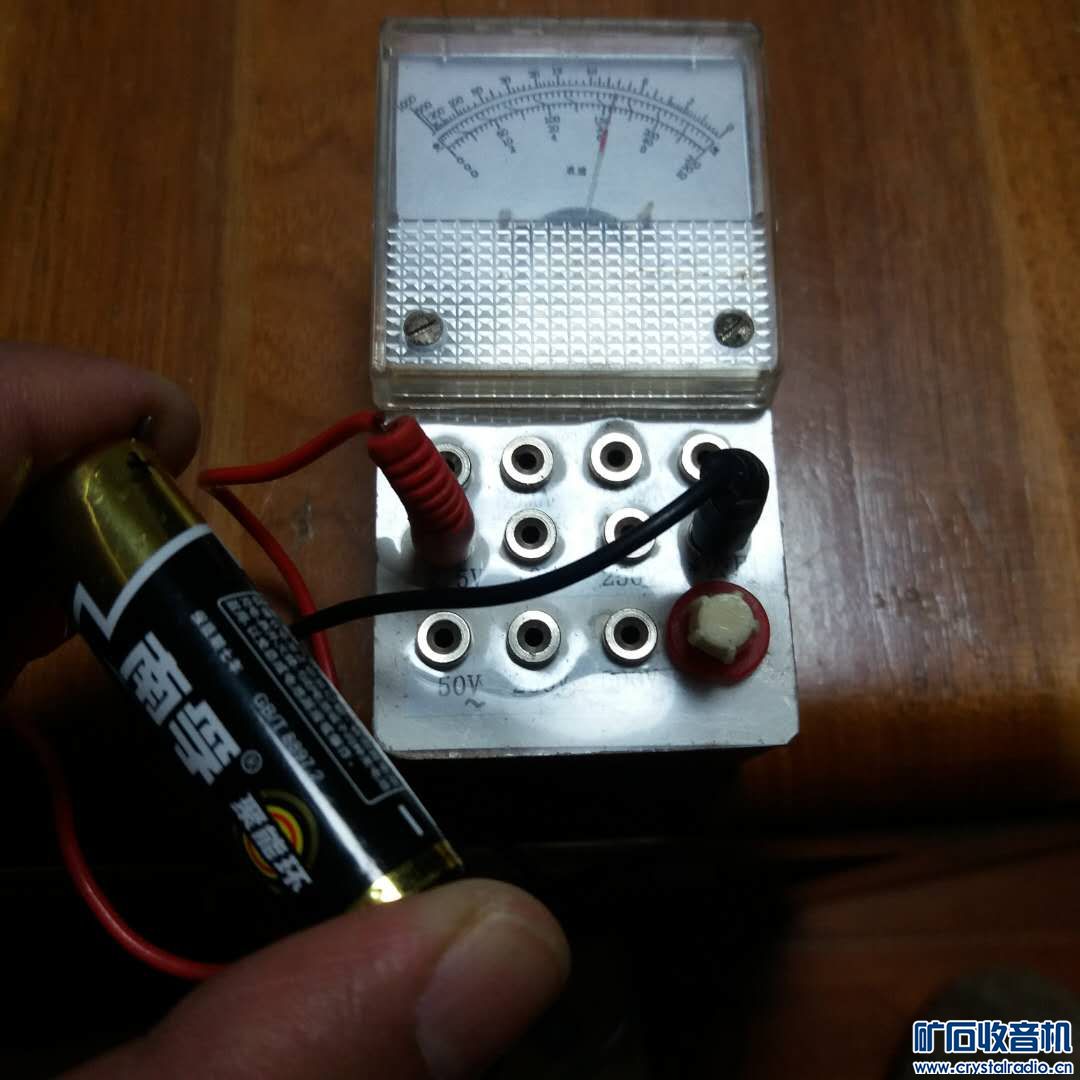

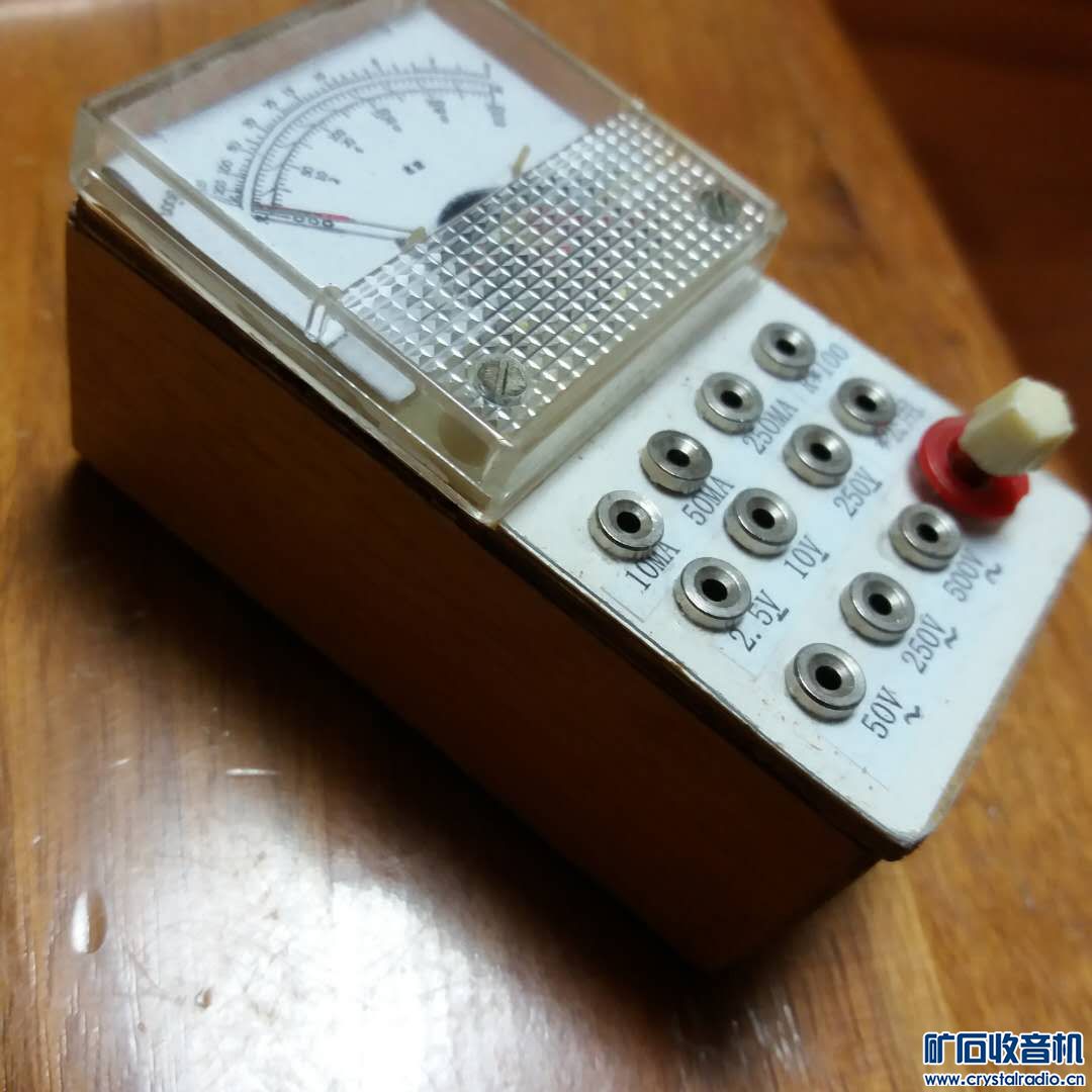

           自制迷你万用表
目前很多电子爱好者都使用了数字万用表,且价格也不是很贵,自制万用表的人已经是不多了。而我对指针万用表,还是情有独钟,寄托着我童年时代的电子梦,那时候拥有一款万用表,就是最大的梦想。当时对于我们来说,简直就是天价,只能是自己想办法制作。这次矿机大赛,又勾引起童年时代的梦,虽然已经不再缺少各类电子仪器,也许制作万用表费工费力,但我还是喜欢享受整个制作过程的乐趣。好了,闲话少叙,切入正题,开始我的迷你万用表的制作。
所谓迷你万用表,顾名思义体积要小巧,便于使用和携带,同时还要具备一定的使用功能。我利用了手头一只45毫米x45毫米的500微安表头制作。(当然灵敏度高些更好)制成后的迷你万用表,体积仅为:80毫米x45毫米,厚30毫米。比一盒烟的体积还要小。可以基本满足矿石收音机制作的需要。

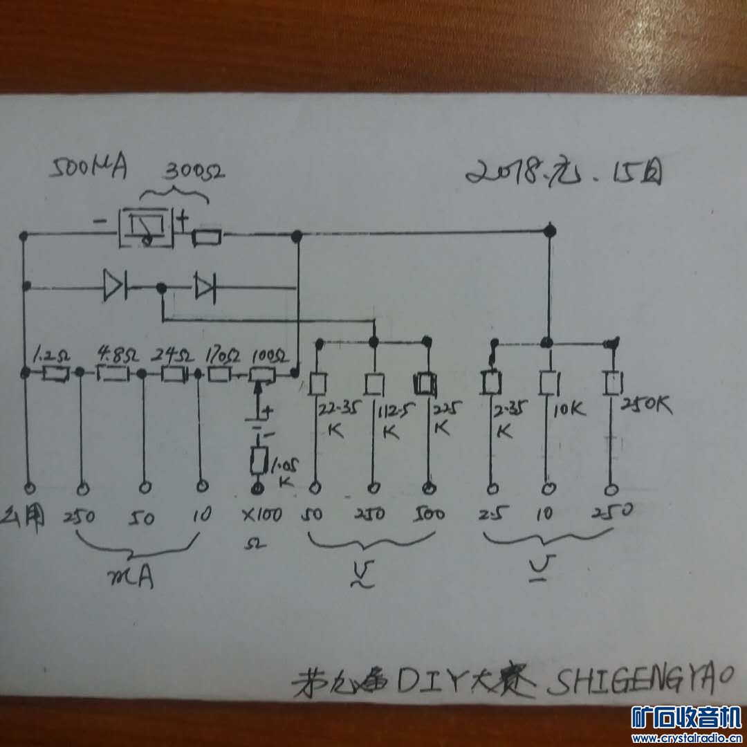

考虑迷你万用表体积很小,无法采用转换开关转换量程,采用了插口式换挡位。所有电阻直接焊在插座上,欧姆挡使用一节1.5V任何型号的纽扣电池。设计电路时,采用闭合环路分流器,省掉转换开关。
电表量程:
直流电流:10MA  50MA  250MA
直流电压:2.5V  10V  250V
交流电压:50V~  250V~  500V~
由于插口形式的限制,电阻挡就只有RX100(中心值12欧)
所需材料:表头一只  内径2毫米香蕉插座 11只  小型电位器一只(300欧) 三合板若干(制作表盒),计算后的电阻若干
开始制作:
1首先设计电路:见图纸
2根据表头大小,制作面板和表盒
3、固定好插座,开始焊接
4、面板档位用计算机打印好,表面覆盖一层透明塑料板。
5焊好后,比对标准万用表校队就可以使用了。 微信图片_20180116151008.jpg 微信图片_20180116112040.jpg 微信图片_20180116112122.jpg 微信图片_20180116112138.jpg 微信图片_20180116112200.jpg 微信图片_20180116112216.jpg 微信图片_20180116112235.jpg 微信图片_20180116112224.jpg 微信图片_20180116112205.jpg
一般只要电阻准确,基本不需太多校准就可以使用。
发表于 2018-1-16 22:56:39 | 显示全部楼层
三合板外壳绝缘太差,从安全角度建议取消250V及以上高压档,且外露插口也不安全。或者改用塑料外壳。

做的真是漂亮,就是电阻只有一个档

发表于 2018-1-18 00:25:12 | 显示全部楼层
用电木板做外壳更好看

发表于 2018-1-18 10:28:41 | 显示全部楼层
同意你的关点,安全第一!

老兄能否提供清晰的表盘刻度图片,我也有个500UA表头想仿造一个
