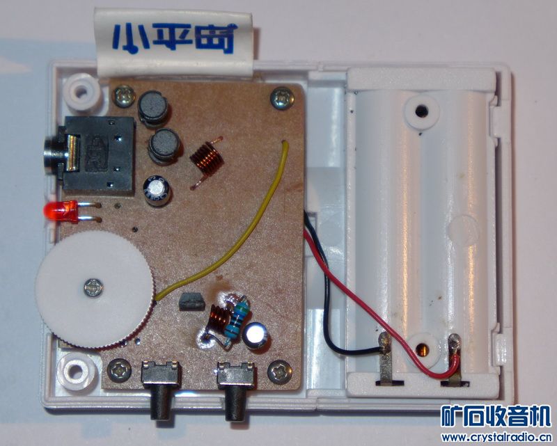

用“小平岛”改的调频收音机

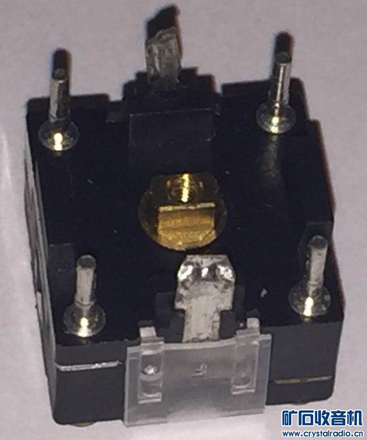

这个小电容真漂亮,估计可以直接安装在这个盒子的线路版上,高度应当合适。
周末把这东西装上试了一下,这回人体感应要小得多,两三极管输出用耳机听效果比2822好。但还有个问题,开始时机器好像过载似的叫声较大,试着用白钢镊子伸入震荡线圈内声音马上变得非常清晰,无奈后来在震荡线圈两端并联一个560欧姆的电阻基本解决问题,但还是比插镊子的效果要稍差一点,强台声音很清楚,对人体几乎没有反应,但弱台就差一点。还请网友指点。看图。
 楼主| 发表于 2018-1-22 10:06:34 | 显示全部楼层
去掉AFC是不是就要改变调台方式了?但感觉现在好像是线圈的Q值过高,不知理解对不对?
 楼主| 发表于 2018-1-22 10:57:01 | 显示全部楼层

昨天晚上用可调电容试了一下好像还是有点问题。一是用薄膜电容时手的干扰太大,调出台后手一离开台就跑了,需要稍微往前调一下再离开手,这时可以收到很清晰的信号,不知加上AFC会不会解决这个问题。 用空气可变收不到台,在线圈上并一个560欧姆电阻后勉强可以收到几个很弱的信号,不知为什么?二是可调电容能否在全程内有效工作也挺麻烦,手头的电容在半可变电容全部旋出时的容量为3.5P-22.7P,实测调频段所需的有效电容容量大约为14.5P-26P,经计算薄膜电容需串连42P电容后再并联11P电容。实际使用时应考虑半可变电容有一定的容量,所以串并联电容的容量还要从新计算。
 楼主| 发表于 2018-1-24 11:23:35 | 显示全部楼层
刻板前先用那个小板试验一下会省去不少麻烦,那个小版上缺件可按下图补上。这板子买了有十余年了第一次用上,现在办公室一直听电调的还不错
图中“Dnd”应是“Gnd”,原来写错了。
 楼主| 发表于 2018-1-24 12:28:42 | 显示全部楼层
zhke 发表于 2018-1-24 12:19
感应严重可能是电容接线过长所致~
做时电容距4脚的接线越短越好因它是振荡回路的一部分~
有道理,有时间再试试

zhke 发表于 2018-1-24 20:22
这俩电感咋绕?
电感用0.1-0.18的线在5*7的工子型磁芯上绕50-80圈即可,电感量可在70-160nHz左右。
 楼主| 发表于 2018-1-25 12:37:47 | 显示全部楼层
L1用0.49线在2.8mm钻头柄上饶4.5圈,L2用0.49线在3.2钻头柄上饶6.5圈。试了几次基本都是一开机就可以收到清晰地电视伴音,调大L1间距就可以覆盖调频波段了。
 楼主| 发表于 2018-1-25 12:48:22 | 显示全部楼层
把最后的印板图发出来便于有兴趣的网友制作时会省点事,现在的效果还不错。用“Sprint Layout 6.0 ”打开,K1面和K2面打印到同一面即可。
