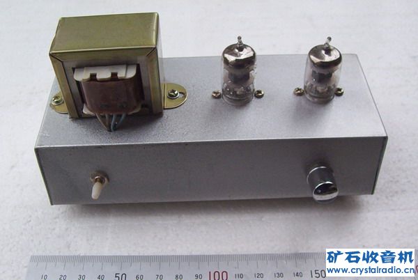

《废旧还可利用?--6J1胆前级--》
某天整理东西时发现它呆在一个角落里, 准备丢弃时突发灵感, 怎么不利用它做胆前级?   用了几天完成了制作, 过程拍了些图片各位可以借鉴下!

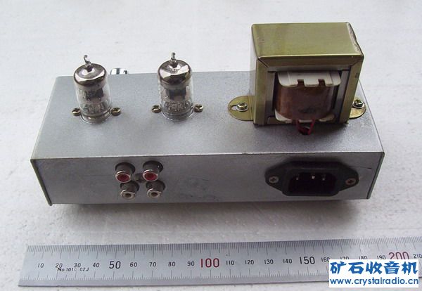

内部

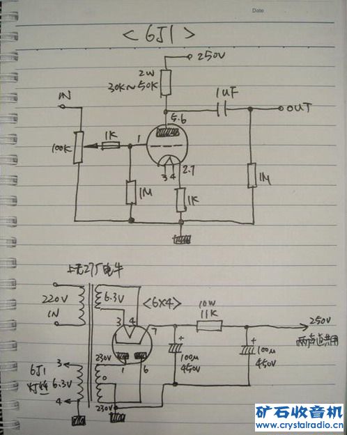

参考线路:

请问电牛,是你自己绕的吗??工艺很好哦

原帖由 卑贱 于 2011-1-8 02:00 发表
请问电牛,是你自己绕的吗??工艺很好哦
电牛自绕的, 小牛在工艺上更加要注意细节处理! 工多艺熟!

请问电路是屏地输出吗?放大倍数是 ???

USA的5654
USA的5654(6J1) 三极管接法时特性曲线很好,小信号放大很优秀,仔细调其工作点可使失真最小(如有条件 输入2V p-p 正弦波,示波器观察,如配合失真仪就更好)。我的300B 前放也用5645其噪声比6J1底。
