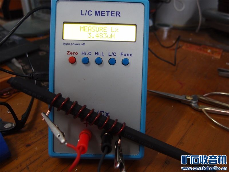

有时候中短波棒混放在一起,一时半会就晕了,分不出来了,用错了可不行,这儿介绍一个简单易行而且实用的办法,以直径一厘米,长二十厘米的磁棒为例,先用铜线间隔九毫米左右绕九匝。然后套在磁棒测量线圈的电感量,如果是短波磁棒,测量出的电感量应该3.5UH左右,如果测量出来的电感量是6.5uh左右,那说明磁棒是中波磁棒,就算是长度短一些的磁棒,测量结果也差不多。这个比测量电阻法要好得多,我测量电阻法,怎么也测量不出来阻值来,也就无法比较,相对来说,感觉这个办法更简单可靠。手头有无数磁棒,试了都很灵,大家不妨试一下,现在上测量实验的图片,有图有真相。

你说的有一定的道理,中波磁棒和短波磁棒外观和质感上是有一些区别,但有时候并不明显的时候拿不起注意,这样通过实验判别更可靠放心一些,二者相互印证更放心。我手头的就是十分明显,看着有点拿捏不定,中波磁棒手摸比较粗糙,短波比较光滑,但光从颜色上有点拿不定,不是有十分的把握。

两种磁棒导磁率不一样,你的方法可以的

测量法你得有仪器啊

我也试过,测量来测量去,测量不出任何电阻。有了电感表,还是测量起来方便。
