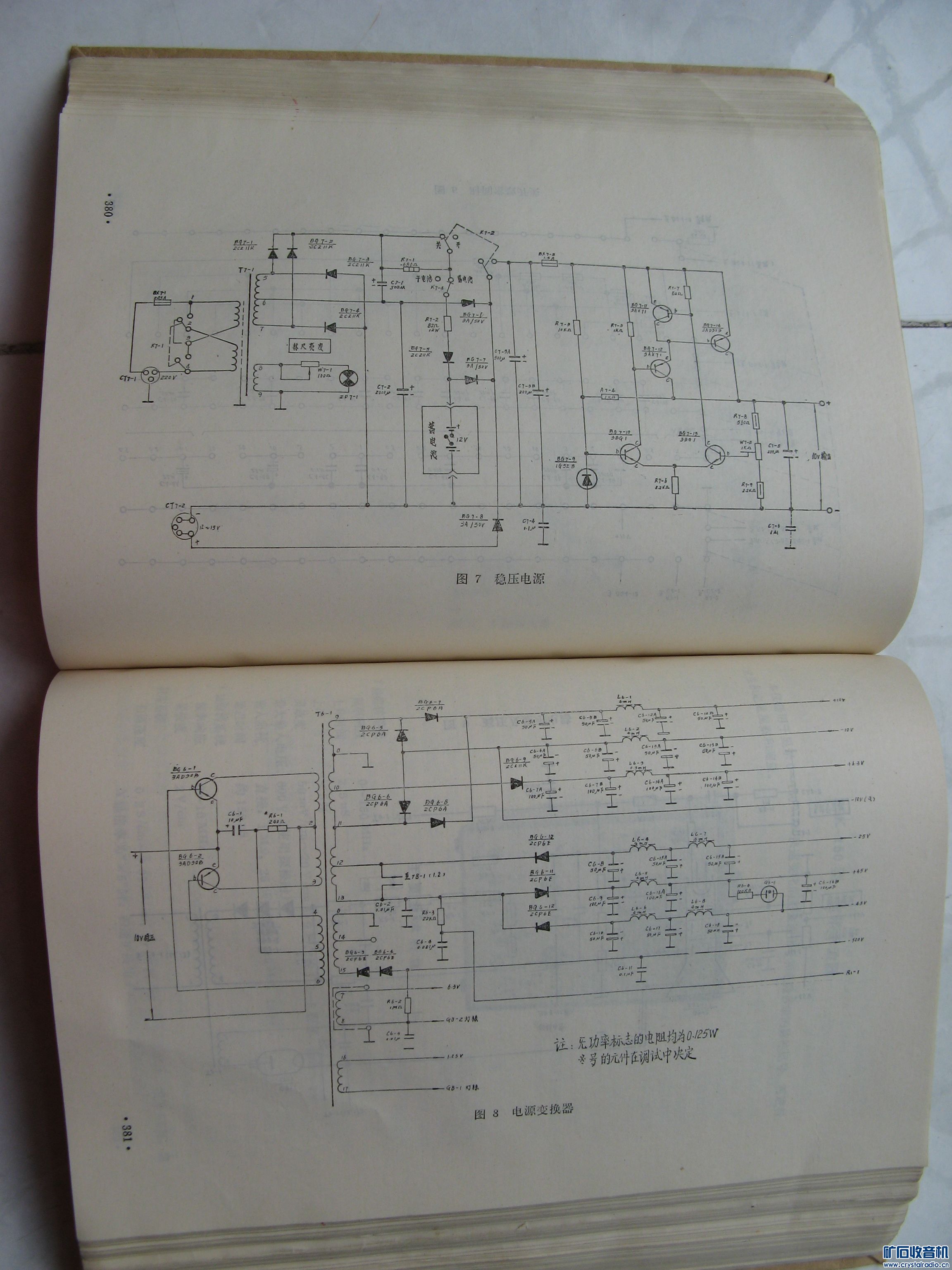

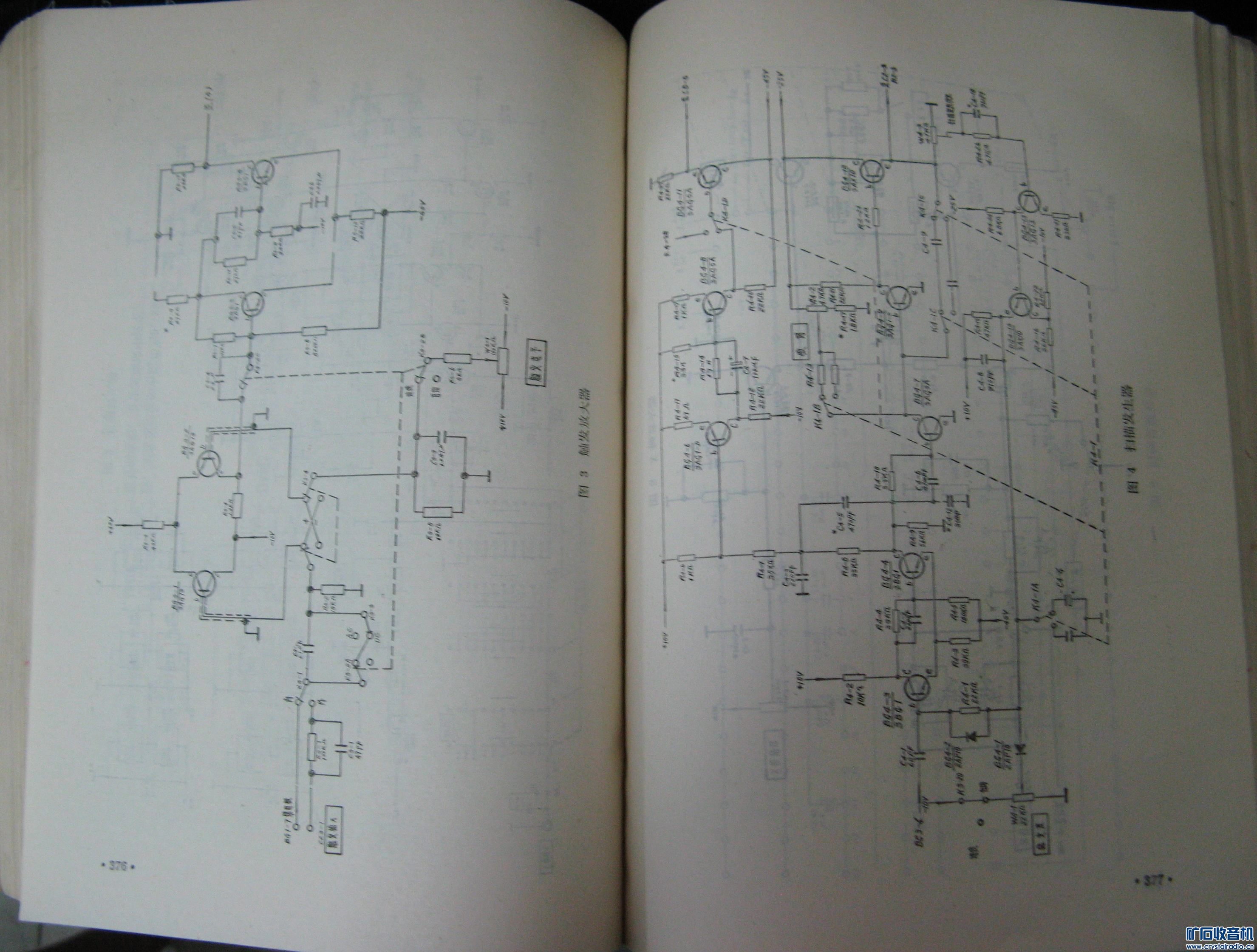

近日收到SB-17示波器一台,济南无线电仪器厂生产,请各位老师、坛友赐图纸一份!
发表于 2018-1-15 21:20:58 | 显示全部楼层
厚厚的一本书上有古老示波器图纸50多张
找的是这个电路图吗?
 楼主| 发表于 2018-1-16 08:16:08 | 显示全部楼层
ywmxyz 发表于 2018-1-15 21:20
厚厚的一本书上有古老示波器图纸50多张
找的是这个电路图吗?
谢谢坛友,就是这个电路图。有点模糊,麻烦坛友有空了重拍下好吗?

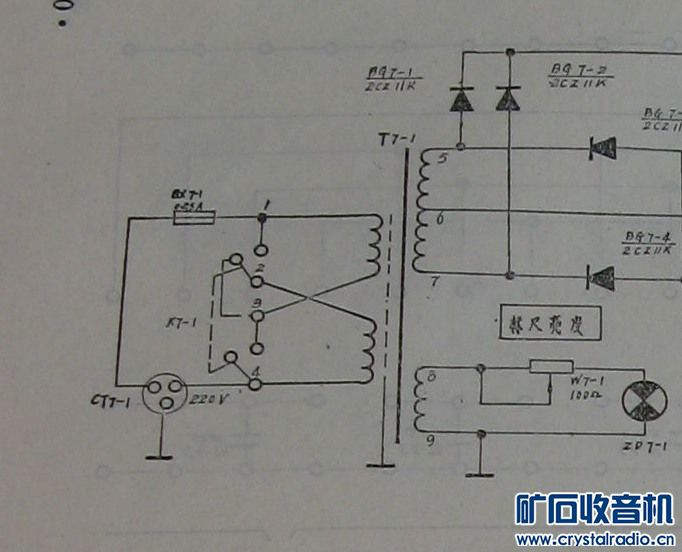

发表于 2018-1-16 11:45:46 | 显示全部楼层
己重拍,还不行发邮箱,服务到底,你也发一个SB-17示波器正面图

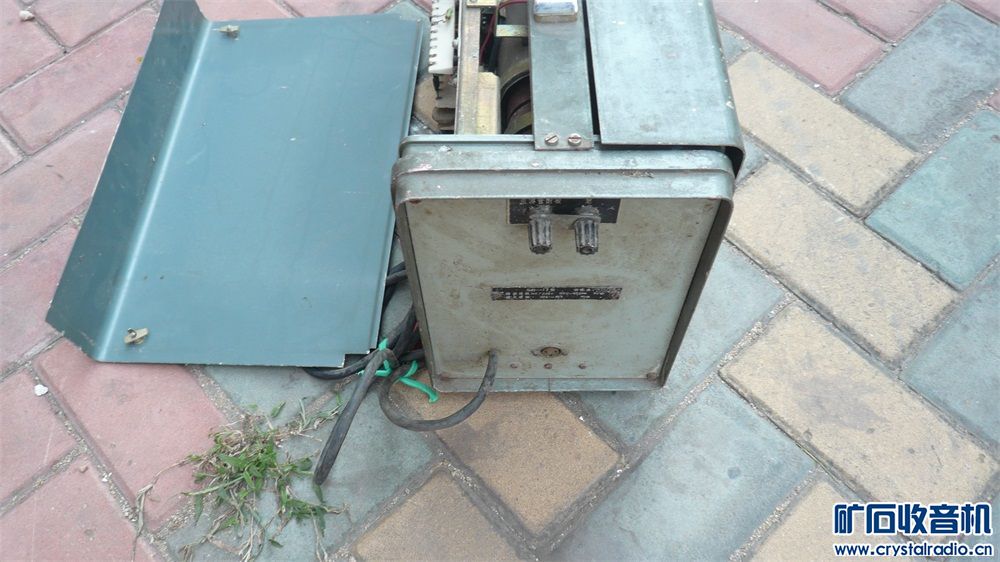

 楼主| 发表于 2018-1-17 08:34:16 | 显示全部楼层
ywmxyz 发表于 2018-1-16 19:31
图片已收藏,这个示波器背面还有Z轴输入端
我收的这台示波器后面缺件,缺的不像是输入端子。可能没有Z轴输入端。
坛上找的图片
发表于 2018-1-17 17:13:36 | 显示全部楼层
最上面的是Z轴输入端
缺件部分可能是220V电源插座
缺件部分也可能是110V/220V转换开关,用220V时变压器初级线圈串联,注意线圈相位

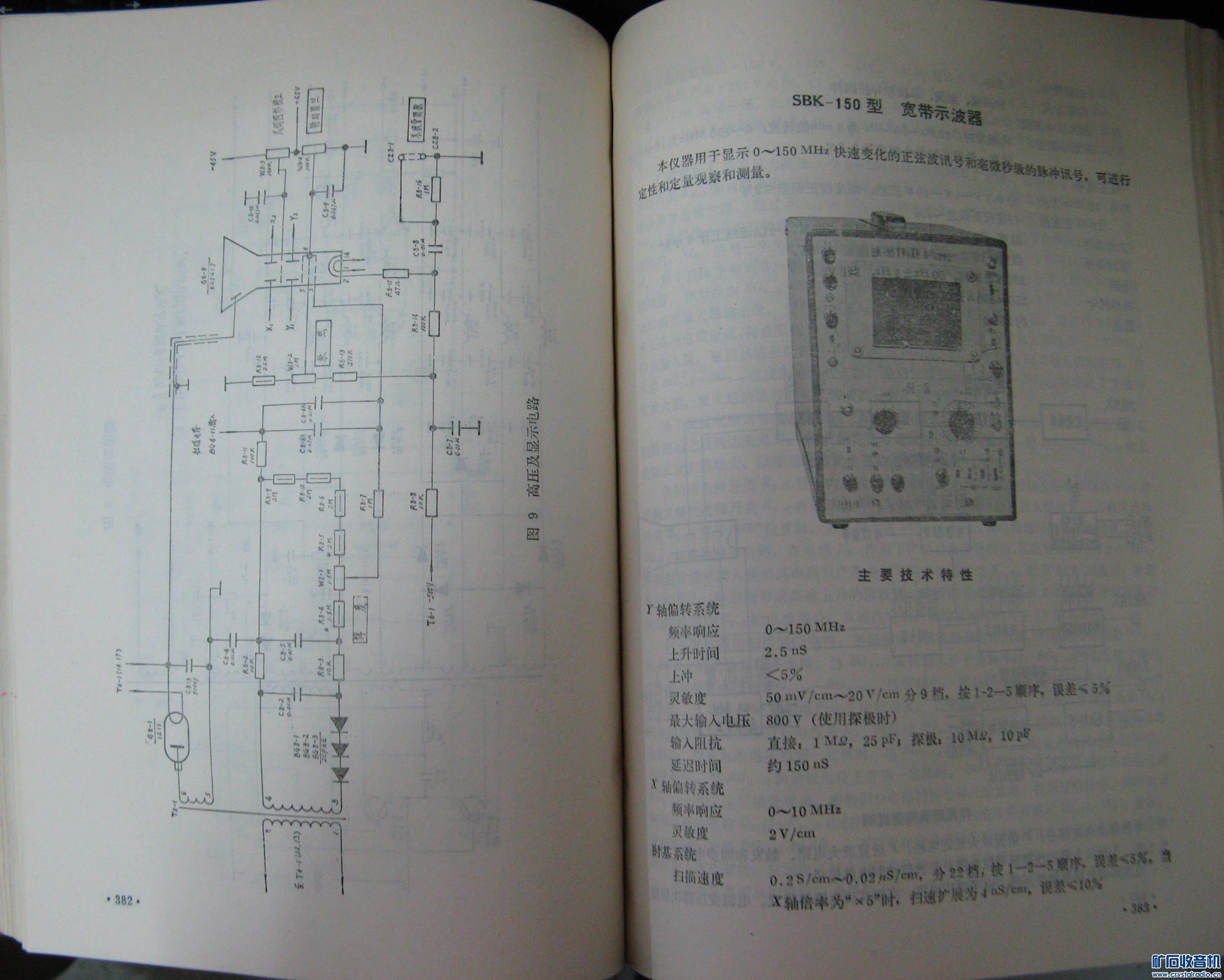

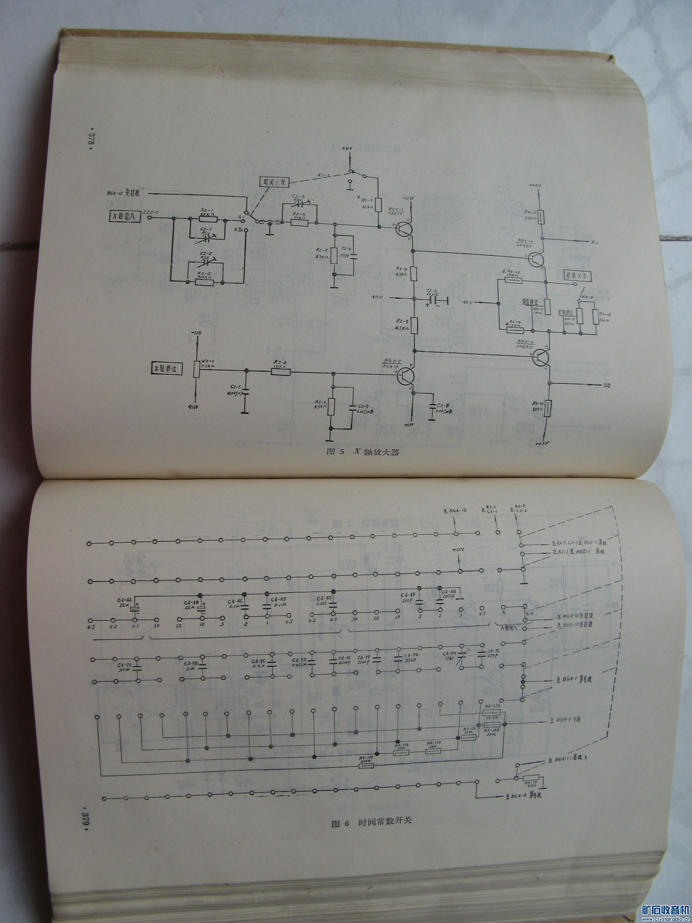

你好!再麻烦你把原理说明那一页(IMG 0001)重拍下,好吗?
发表于 2018-1-18 11:05:14 | 显示全部楼层
原理说明那一页(IMG 0001)
 楼主| 发表于 2018-1-18 11:18:07 | 显示全部楼层
ywmxyz 发表于 2018-1-18 11:05
原理说明那一页(IMG 0001)
非常感谢!
