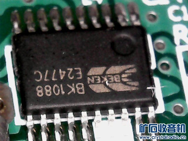

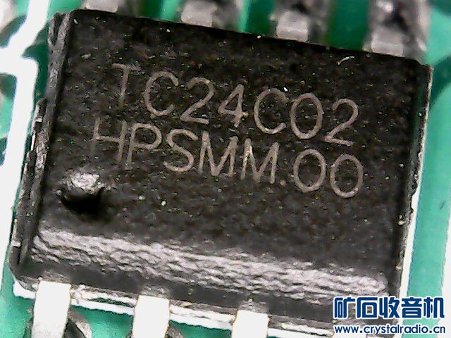

发表于 2018-1-15 13:32:52 | 显示全部楼层 |阅读模式
网上买的二手机,调频(64-108mhz)、中波、短波(2.3-20.8mhz)
cpu无字,显示屏字暗,谁知道咋样调亮。
IMG_20180115_131018.jpg IMG_20180115_131032.jpg IMG_20171222_130351.jpg IMG_20171222_130428.jpg Mon Jan 15 12-22-59.jpg Mon Jan 15 12-24-16.jpg Mon Jan 15 12-31-49.jpg
发表于 2018-1-15 15:30:00 | 显示全部楼层
 楼主| 发表于 2018-1-15 23:03:44 | 显示全部楼层
桃花园 发表于 2018-1-15 15:30
四方块的ic是什么型号?
四方块上面无字

发表于 2020-10-18 21:00:15 | 显示全部楼层
此机有屏显背光电路,但没有led,在液晶屏后面焊上led就行。

发表于 2020-10-19 08:27:52 | 显示全部楼层
显示屏字暗,请检查CPU附近的几个0.1uF贴片电容有漏电的,查出更换一下就行。
