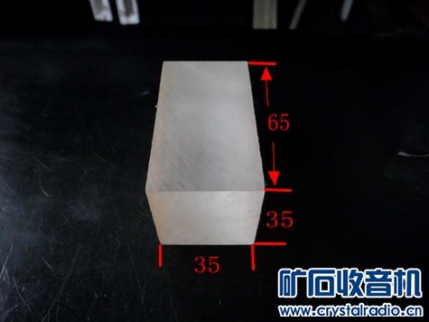

见帖http://www.crystalradio.cn/thread-1605572-1-1.html  大家希望有制做过程,整理了一下,下面就用简明文字和图解方式分享制做过程。
从底盘开始,越重越好,料可多种选择。见图;

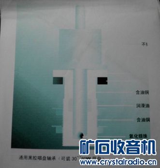

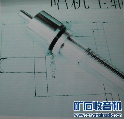

唱盘的核心主轴
60cm厚亚克力盘要上精度高的车床加工,取直径295MM,因唱片是300MM直径、留5MM边出来,取片方便。

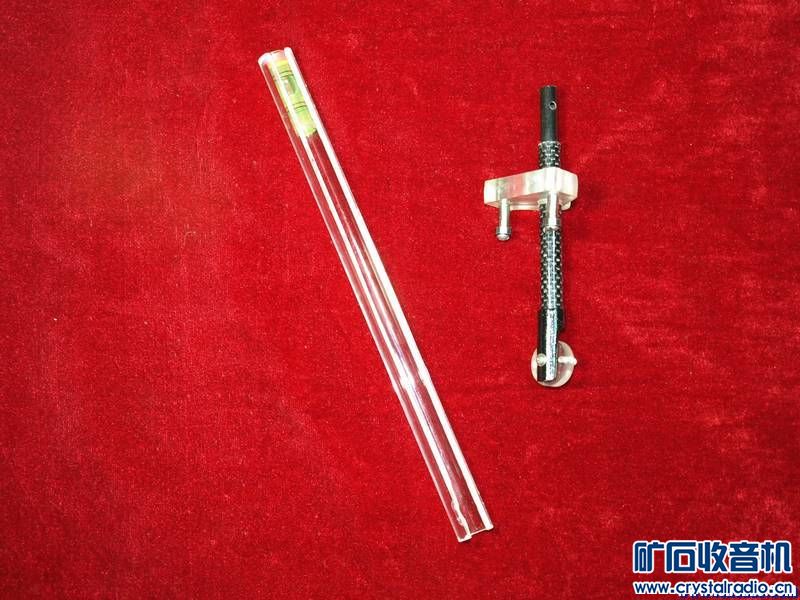

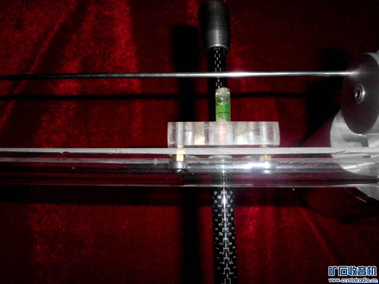

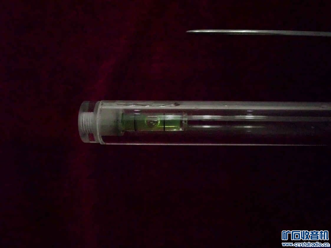

下面制作直线唱臂,用石英管做直线轨道。
管冒安装上水准气泡

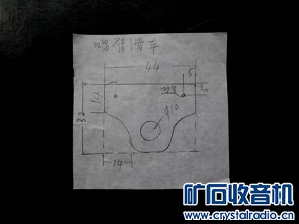

滑车用亚克力照图加工,用10MM碳管和3X8的轴承组装成唱臂。注意的是轴承越精密越好,选用进口的
唱臂座加工,按照图示进行。
臂座里面放上LED灯
用握力圈做防震垫
最后是电机选择,可用录音机电路电机、旧唱机拆下电机或其它可调速电机。要求高的选用伺服同步电路。

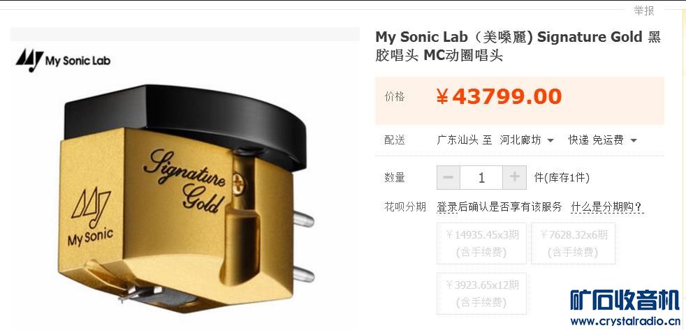

我关心的是电唱盘的唱头。博主用的是什么唱头啊?
5
回复 支持 3 反对 0
 楼主| 发表于 2018-1-17 11:57:20 | 显示全部楼层
唱头也是唱机的核心部分。我用的是MM头。以后会上MC头。两头各有优势。MC头要配匹好唱放,相应的难度及要求高。

 楼主| 发表于 2018-1-19 08:42:10 | 显示全部楼层
星黎飞 发表于 2018-1-19 08:27
MC唱头和是?境??詈玫拇钆洹
玩MC的都是黄金万两 。实际没有这么贵。但还是高贵。
