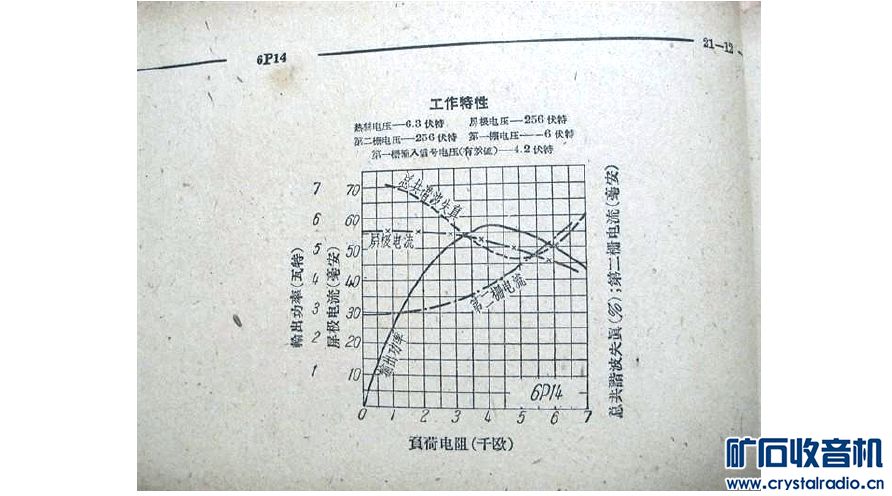

海燕D322-1收音机功放管为6P1,用白版指导思想用6J1改为电子管检波效果不错。还想用用6P14代替6P1,除了管脚接法不同外,只有阴极电阻不同,但查看上海131电路图所接电阻也是300欧。请问一下各位老师,这两个管子阴极电阻都用270欧是否可行?还是有什么其它不良影响?

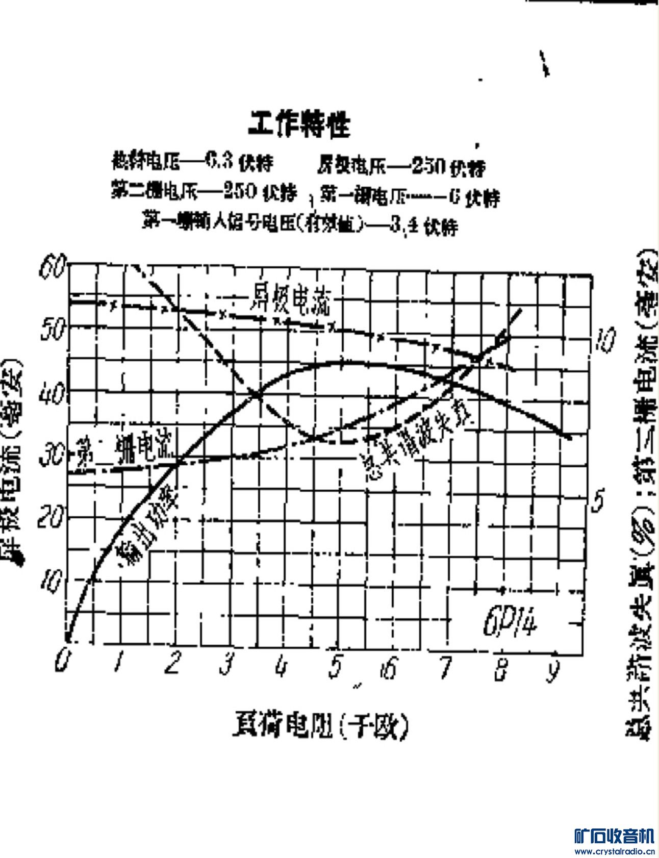

发表于 2018-1-15 12:32:35 | 显示全部楼层
你看看这个就知道了。
上海131电路图所接电阻也是300欧。上海131功率放大用的也是6P1电子管。输出多喇叭,屏极电压也有变化,故此不是270欧的。用6P14还是该了阴极电阻为妥,不过即便不改一般木耳除了电位器某一固定点输出音量略有差别外是听不到失真差别的。

标准接法不可行,要保留300欧阴极电阻,6p14可以三极管接法,功率1.9w,输出变压器阻抗不必在意,三极管接法对于阻抗要求不严格,音质反而更好。
