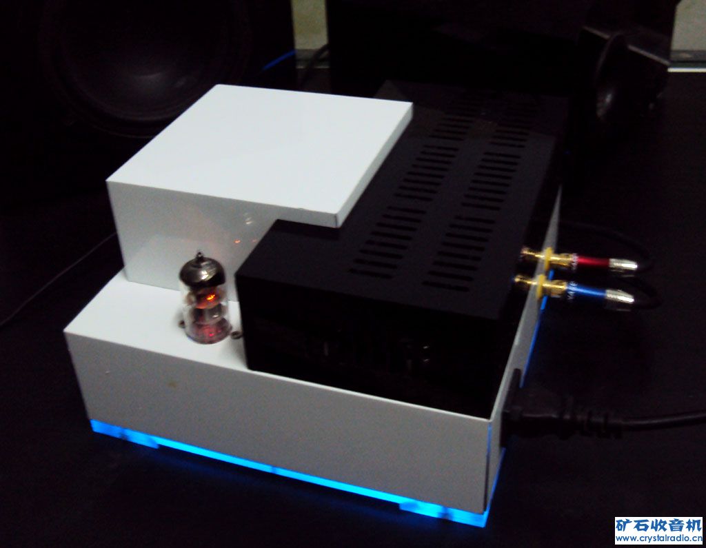

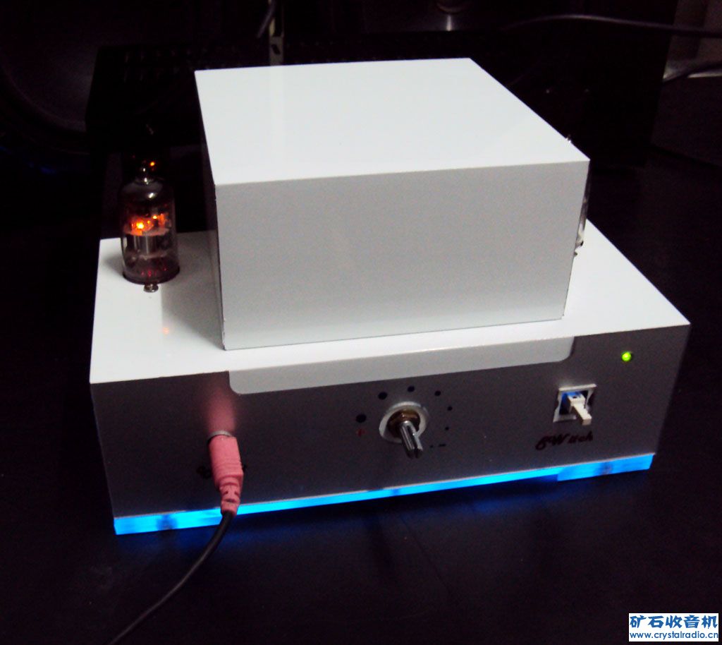

今天刚完工的,前级采用北京产的2只6n11后级采用美国原装4只达林顿(11032-11033)图网上找的调试的时候改了很多地方,中期烧了7只6n11但是最终还是挺美好的,推我以前做的箱子只能说劲头挺足,低音醇厚,高音清澈悦耳,放到最大声听不到杂音,要是不给输入信号时最大声爬到喇叭上也听不到一点杂音,外观采用铝板烤漆制作中间加亚克力板然后在加一层铝内板,电子元件电阻精密金属膜,电容油沁,主线用单股铜线弄的,其余线随便找的也没用太好的,个头是长210mm宽度210mm箱体高度70mm牛高度是70mm总体感觉“胆“味“石”足.....

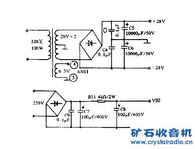

可以选择不同国度的6922、6DJ8、、  好作品。  如上电路图,更好。
 楼主| 发表于 2011-1-5 20:29:19 | 显示全部楼层

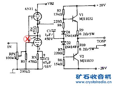

网上找的图,图有上把三角连到高压上了,应该连到底线上。然后找不到别的毛病,插只管子不对开始以为管子问题,然后又以为电位器问题。后来第7只管子烧掉的时候我看到三角打火花才知道。
 楼主| 发表于 2011-1-5 20:31:49 | 显示全部楼层
只供参考调试时候有改动
发表于 2011-1-5 20:42:35 | 显示全部楼层
  麻烦楼主给个 电路图  看的更清楚些

 楼主| 发表于 2011-1-5 20:52:12 | 显示全部楼层
网上的电路图(后级加了一级运放那个是自己加的没有电路图)只有PCB 图,开始打算采用电路板板子做回来封装弄错了,后来采用搭棚焊的.管子底线搭到高压上了,翻过来调试的时候开始烧的时候没注意到。后来那只管子才看到。

从错误的印刷版看,6N11的3脚误接250V高压,造成阴极与灯丝打火,客观的说完全是一个低级的错误,大概是LZ心急所致。
