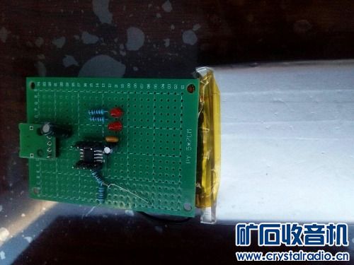

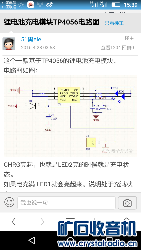

我用4056做个充电电路,电池没有充到4.2v,充电完成指示灯就会亮怎么回

Tp4056国产芯片离散性很差,片片截止电压不同,一般4.15V左右转灯,降到3.95V以下又启充,要求不高将就用吧
发表于 2018-1-14 14:43:51 | 显示全部楼层
我用过很多4056了,最低转灯是4.16,最高是4.21,多是4.18,正好4.2的没见过。也许万用表有误差
