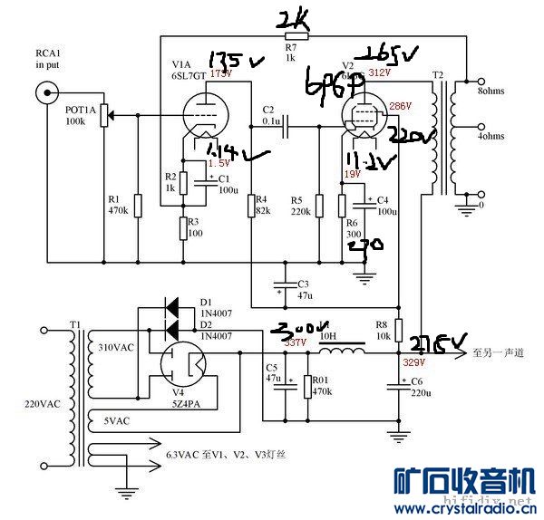

各位老师好,最近想装台小胆机,大家看看这个图是正确的吗?图中的6L6换为6V6,有哪些地方要改动的?谢谢了
发表于 2018-1-13 00:24:58 | 显示全部楼层
输出变压器首先换成5.5K的,不然会过载
发表于 2018-1-13 08:06:30 | 显示全部楼层
换6V6,阴极电阻可能需要调整,帘珊极电压也要处理一下,负反馈电阻好像有些小,电源貌似不必要搞成混合型整流。
发表于 2018-1-13 17:40:59 | 显示全部楼层
电源变压器高压250VX2即可,阴极电阻270欧姆,输出变压器5K,负反馈电阻R7适当调整。
 楼主| 发表于 2018-1-13 19:58:10 | 显示全部楼层
谢谢各位前辈的建议,我的输出变压器是乐潘5.5K的,电源电压260--270V一组,只能晶体管整流了,阴极电阻是调整屏流的吧?
发表于 2018-1-13 20:02:46 | 显示全部楼层
春天花会开 发表于 2018-1-13 19:58
谢谢各位前辈的建议,我的输出变压器是乐潘5.5K的,电源电压260--270V一组,只能晶体管整流了,阴极电阻是 ...
电源电压260--270V   整流之后,也得300多V了。
发表于 2018-1-13 21:22:54 | 显示全部楼层
5z4p这个这个这个整流管还有必要要么
 楼主| 发表于 2018-1-13 22:06:52 | 显示全部楼层
是呀,怎么把电压降下来呢?。。。。。。串电阻?稳压?稳压好象对声音有影响。

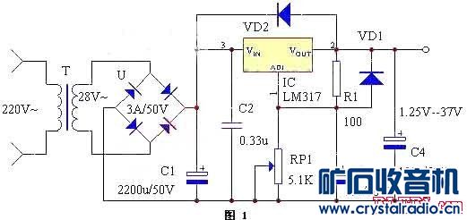

 楼主| 发表于 2018-1-14 23:20:55 | 显示全部楼层
以前做6P1的时候,因电压过高采用稳压,做好后发现声音生硬,类似下图,
发表于 2018-1-14 23:49:48 | 显示全部楼层
声音生硬跟稳压有直接联系吗?
稳压电路是能够稳定工作点的,只要电路合理,工作点选择合适,输出牛质量过关,怎么说也不会生硬一说吧?除非你的管子工作点有问题。

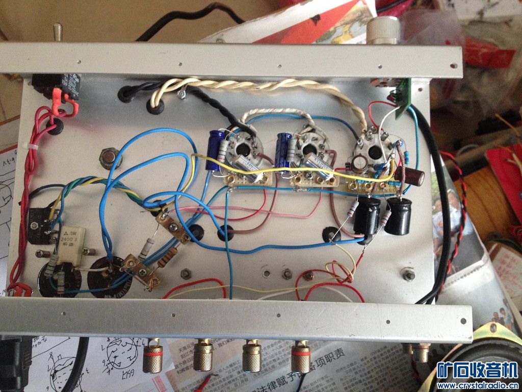

 楼主| 发表于 2018-1-23 13:26:11 | 显示全部楼层
终于焊好了,可以出声音,地线不接机壳电位器开最大,贴音箱只听到非常微弱的噪音,是否说明布线无问题了呢?
 楼主| 发表于 2018-1-23 13:45:03 | 显示全部楼层
接下来如何调整呢?还望老师们多多指教!6SL7灯丝电压6.6V,6P6p灯丝6.51V;其它各点电压见图(黑色)
