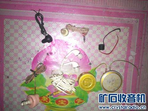

 楼主| 发表于 2018-1-12 19:08:01 来自手机 | 显示全部楼层
8欧的耳机内部

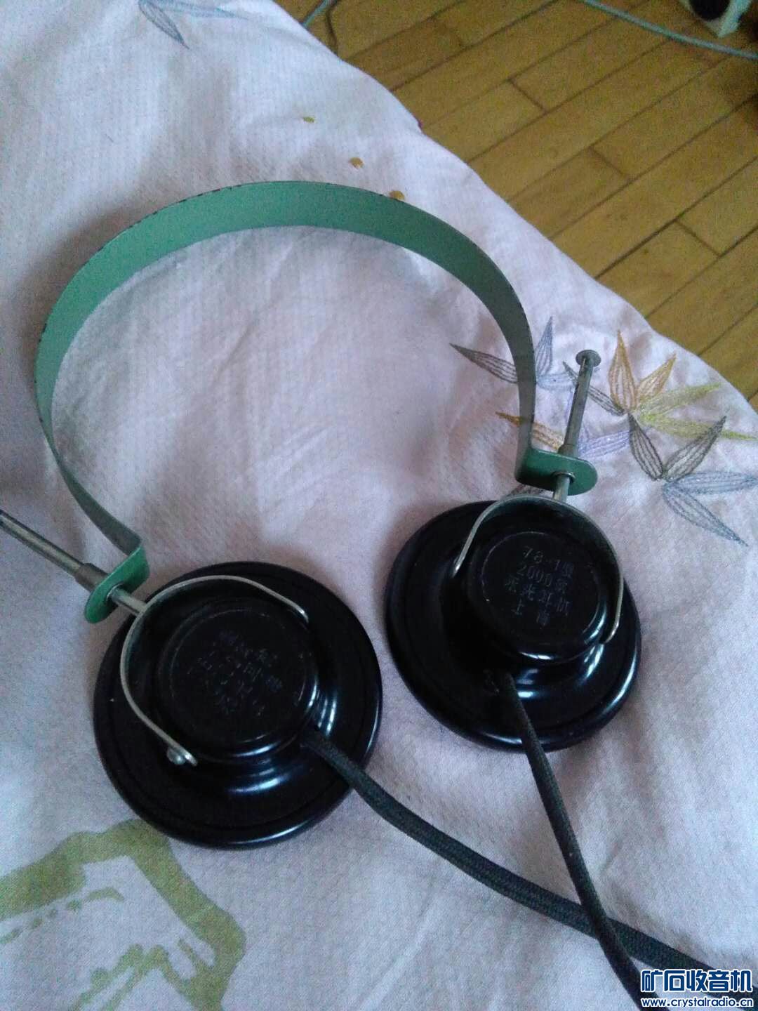

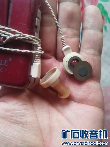

 楼主| 发表于 2020-11-4 08:33:23 来自手机 | 显示全部楼层
买了个旧助听器花了5元钱,主要看中它的耳机了,以为是那种灵敏度很高的舌簧耳塞机,结果发现灵敏度并不高,我以为坏了,拆开后发现竟然是磁电结构的耳塞,当年比一般的耳塞大很多,我手里没有万用表,但是看线圈应该有100多欧姆,估计这个阻抗适合做636单管机。

 楼主| 发表于 2020-11-4 09:54:18 来自手机 | 显示全部楼层
ceceky 发表于 2020-11-4 08:46
我姨父当年用的助听器上也是这款耳机,被我软磨硬泡弄到手一个,但是没收到电台
做矿石收音机不行,灵敏度和阻抗都不够,但是做单管机阻抗勉强能用
