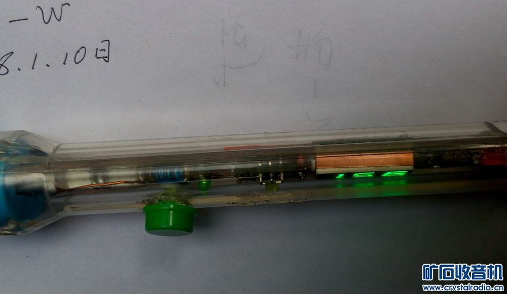

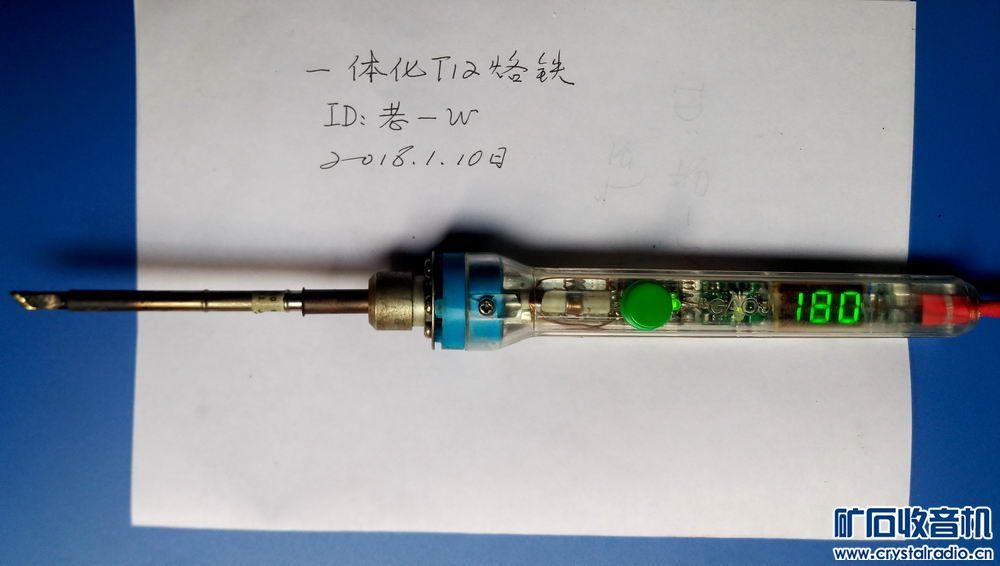

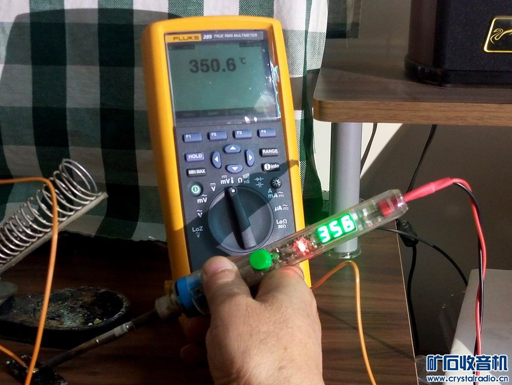

   先看完成后的全貌。
接口采用标准5.5/2.1 DC座,便于和各种电源适配。

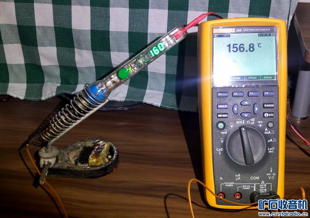

   模拟数显是显示的设定温度。T12白光控制器的工作原理就决定了其实际温度必然是波动的。如果实时显示实际温度,反而会给人不稳定的感觉。
所以下面的照片拍摄是有点取巧的,但按本电路,高温段(工作时)显示误差不大,低温段(休眠时)有较大负误差,但因为是休眠,所以完全无影响。
   当烙铁搁置时,此时实际温度在155至190度范围内波动。
  拿起烙铁,正常焊接。

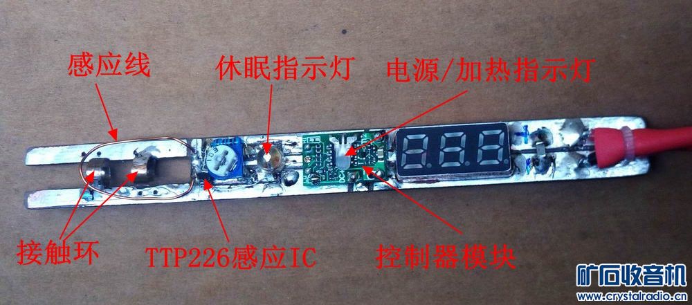

TTP223,
   这是一款无接触人体感应开关IC,在这里工作在“高电平有效的直接模式”,也就是其4、6脚什么都不接。由于这个元件很小,焊接不方便,可以把这两个脚剪掉。图为TTP223与1206封装贴片电阻对照。
   TTP223第3脚为感应输入端,手册介绍其对地应接几十P电容使其工作并调节灵敏度,实际上由于PCB板存在分布电容,所以应视情况而定。
本烙铁实际没有接这个电容,感应距离约8毫米,隔着手柄外壳正好合适。

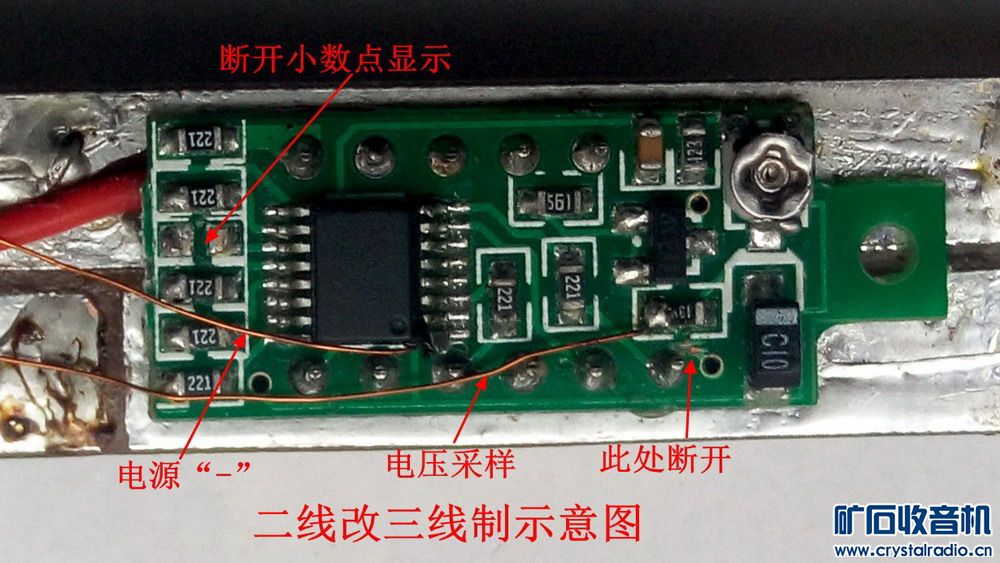

电压表头
   因为三线制带自动移位的超小型表头较少见,所以采用X宝上的二线制0.28吋带自动移位表头改制(我不知道是否还有更小的表头)。自动移位是指当10V以内时,可显示2位小数。
改制
   找到“+”极采样电阻端,断开与电源“+”的铜箔,单独引线作输入端。
   断开数码管小数点端电阻。
   其它版本方案按此更改即可。
发光二极管D1
   D1的正向压降直接影响休眠温度,兼做休眠指示。
   因为驱动板上,电源指示为绿色LED,工作指示为红色LED,那么休眠指示用蓝色最好。但蓝光LED的正向压降太高,会使得休眠温度过高。不得已使用了绿色LED,实际正向压降约2V。

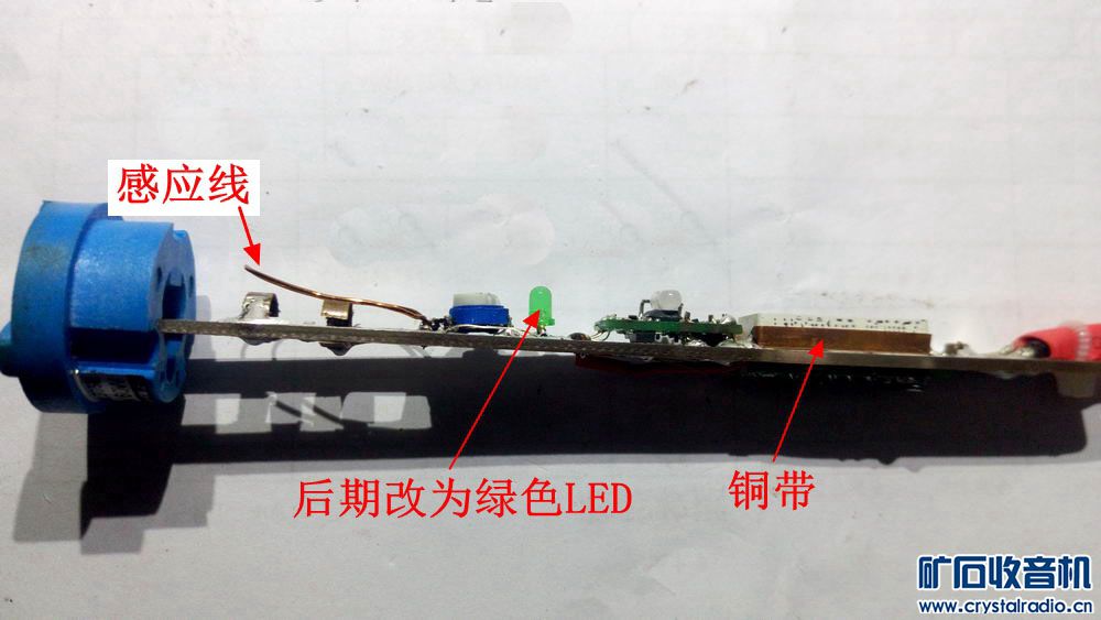

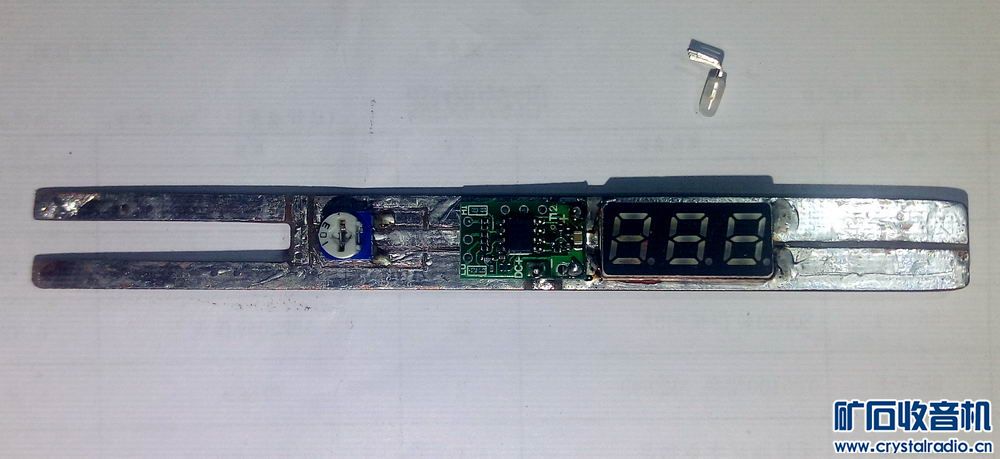

PCB及组装
感应线是一段0.5mm漆包线。由于数显表头安装孔使得PCB边上铜箔太窄,不利于大电流通过,所以在数码管外包焊了两段薄铜带。
完成

待机时候一百多度。。。。。    拿起来就焊????       升温要多少时间?

拿起来就焊没问题,当然温度要调合适哈。T12号称8秒化锡是指从冷态通电算起,这个休眠时本来就在临界化锡温度,所以退出休眠后,保守的说也就2秒即可达到正常工作温度。
