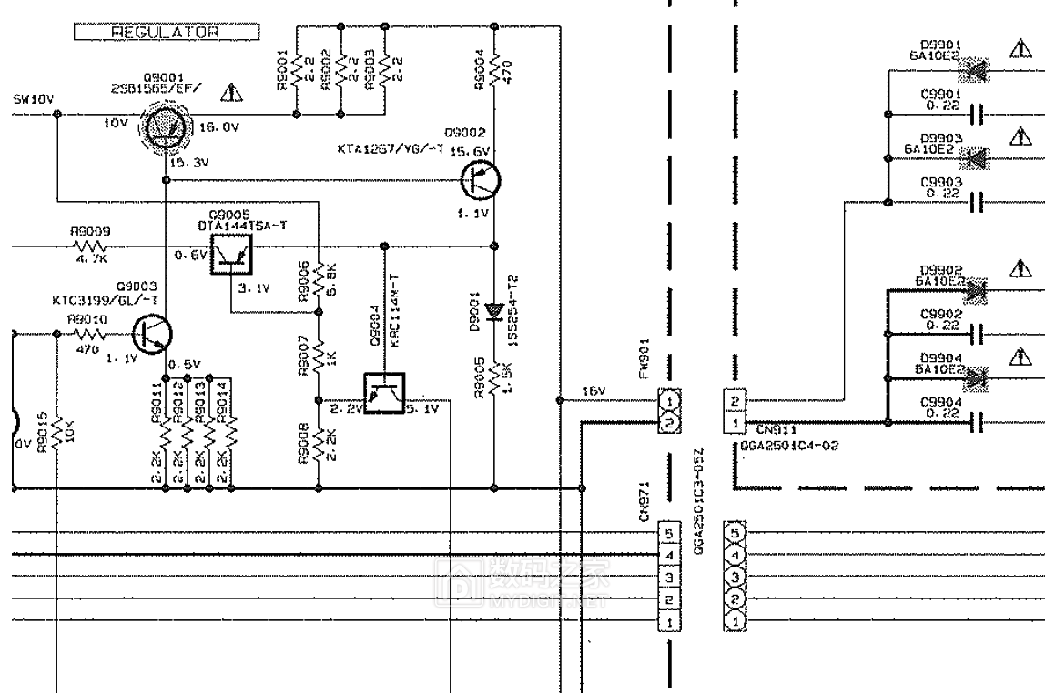

感谢指导!DSP是一个方形的IC,型号是MN35510。第60脚跟80脚有4.5v电压,来cd板的排线上只有rest脚有个4.7v,其他脚都没电,这才发现可能是电源问题,一查供电回路,果然散热器上的两只三极管,只有一个稍大点的管子B1565的基极跟发射极上有16v电压,看图纸集电极应该有10v的,现在是0v,这个集电极是连接到旁边一个小一点的管子C3422上,现在C3422所有脚都是0v,怀疑管子坏了,拆下测量了,两个管子的PN结特性都好的,貌似管子没坏,又焊回去了,没辙了。
 楼主| 发表于 2018-1-13 16:13:01 | 显示全部楼层
 楼主| 发表于 2018-1-13 16:15:46 | 显示全部楼层
 楼主| 发表于 2018-1-13 16:16:04 | 显示全部楼层
发表于 2018-1-13 16:54:07 | 显示全部楼层
第一张图左下角R9015,10K去那里,这条线要有5V,后面10V才有,你试一试设换CD这个线有没有5V!
 楼主| 发表于 2018-1-13 17:59:50 | 显示全部楼层
测了,10k电阻之前有4.65v,过了10k电阻后测到0.8v。这条线在图上标识是POUT,从显示主控面板上26脚的排插过来的,是不是4.65v太低了造成10v不输出
