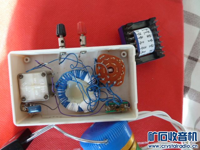

        本以为只有“大罐头”、田什么田之类的耳机才能收到弱台信号,现在看用T725变压器加shh-1耳机也能有不错的表现,当然R40C1磁环机也是关键的。试听中T725变压器输入端接的是32欧、10千欧档,输出端耳机接的是150欧、5千欧档。

虎哥好! 天线得上楼顶,没法拍了,大致是6楼顶距离楼面距离约2米高处,4平方单股铜线约35米长,地线是约1.5米电力施工专用钢钎钉入楼根处地下。一会儿找到那"哥仨"拍个合影。

就是这“哥仨”。

做的非常不错,很好!
