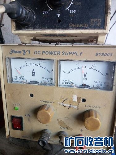

自己用的维修电源,发现电流调整功能失效了。这几天空闲想拆开来维修下,可惜我对这电路原理不太了解,路过的朋友如正巧有这电路图,就上传一份吧,谢谢先啦

网上搜一下可调恒流稳压电源,有很多电路图的,大部分基本原理大同小异的。优先检查电位器。
要调低电压短路输出才可以调流的不会不知道吧

这个电流调节我真的不清楚啊。维修电源是朋友送给我的,平时维修点小家电时代替电池和各类降压电路。有时不小心短路时电流过大,引起电流表打表,我点样调整,短路时仍然打表。
 楼主| 发表于 2018-1-12 22:32:04 | 显示全部楼层
拆开检查下,真的是电流调节电位器中心抽头开路了。原值是1K的,现在用不4.7K的暂时试验下,短路。
谢谢!电流可调了
