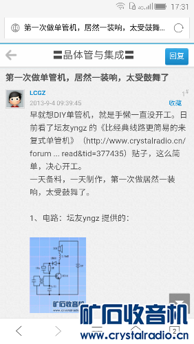

今天用LCGZ的电路复制了一下,没有长磁棒和空气单联,我用微型耳塞收音机密封小型单联,筷子粗3厘米长磁棒,9014三极管,2ap9二极管,1000欧电阻,104p瓷介电容,10u法电解电容,节能灯里的磁变压器式的线圈。可能是磁棒太小了,一个台都没有于事在lc回路上焊了半米长的漆包线,马上就有台了。可能是抚顺的电台多收到好几个台。用6v电声音很轻,用一节五号电池反而声音很大。开始我用800欧耳塞,声音不明显,换上350欧舌簧耳机声音大了不少,又试了手机耳机感觉效果最好,另外8欧的扬声器声音最大,但是不能外放
 楼主| 发表于 2018-1-11 17:34:44 来自手机 | 显示全部楼层
就是这个贴子里的电路图,比装来复式收音机容易

用六伏电如果重调工作点的话一定会比1.5V的声音大许多。

我其实做过几十次不下十种电路,最多的就是来复倍压检波单管机,但是我没有电路板,就是想试验它能响,可惜从没响过,这真的是第一次弄响,要知道二十年前我就弄过,除了矿石机能响,三极管就从不响,当时我猜肯定是偏流电阻从没有合适的。

这电路一装就响,9014换成3DG也能响。你换成大一点的磁棒就不用接天线了。
