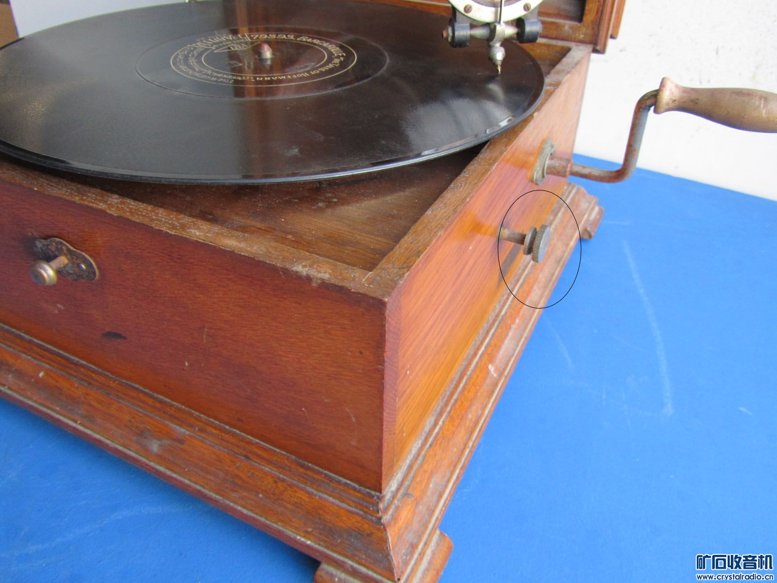

楼主: windup
上一台我的百代唱机
 楼主| 发表于 2018-1-12 06:42:46 | 显示全部楼层
感谢版主加分。谢谢。
发表于 2018-1-12 06:56:12 | 显示全部楼层
实为少见,珍贵啊。
发表于 2018-1-12 08:27:51 | 显示全部楼层
时代声音 发表于 2018-1-11 21:15
唱机很好,这唱头设计的主要放当时产的粗纹唱片(比一般78转唱片的纹路还要粗),职能用特殊的唱针,钻石针 ...
老友解释到位,还有一事困惑,运转方向如何变换唱头位置如何摆放,谢谢。
发表于 2018-1-12 10:23:14 | 显示全部楼层
谢谢贾老 。运转方向是不变的,这是一定的。(机器没有倒顺档)楼主所说唱片是从内向外转,就是把唱头放在里边(内圈)就行了,这面唱片唱完的时候唱头就旋到外边了,(也就是普通唱片刚放听的位置)。最简单的说法就拿螺丝来比喻吧,就是顺丝扣和倒丝口。
发表于 2018-1-12 10:31:49 | 显示全部楼层
真的挺少见的,
 楼主| 发表于 2018-1-12 12:11:38 | 显示全部楼层
时代声音 发表于 2018-1-12 10:23
谢谢贾老 。运转方向是不变的,这是一定的。(机器没有倒顺档)楼主所说唱片是从内向外转,就 ...
谢谢,正是如此。 所以,这种唱片,一般都是在结尾处,噪音大。最后的音槽比较容易损坏。

 楼主| 发表于 2018-1-13 14:34:41 | 显示全部楼层
ttbw 发表于 2018-1-13 10:23
谢谢,楼主,把这台机拿出来,供大家欣赏,长知识
谢谢。大家一起可以玩得高兴。
发表于 2018-1-13 18:22:22 | 显示全部楼层
还有一问,
听说老老唱机有转速是88转的(不是78转),是否就是这类型机?
 楼主| 发表于 2018-1-14 06:28:51 | 显示全部楼层
fjzxx46 发表于 2018-1-13 18:22
还有一问,
手摇的留声机都应该有一个调速装置。与后期的电唱机的固定调速不一样。
转速可以从0调到非常快。
这一台的调速钮是在摇手旁。

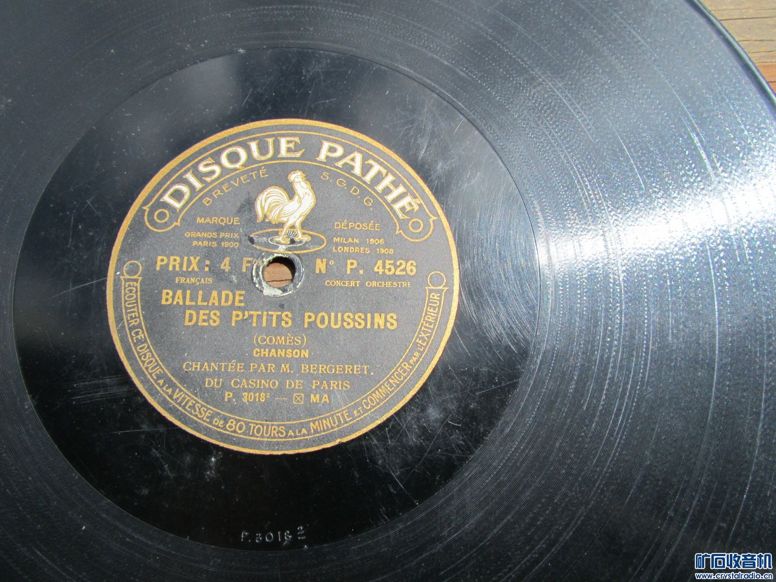

 楼主| 发表于 2018-1-14 06:39:18 | 显示全部楼层
还有一问,
这一张唱片的速度确实不是78转的。
这种老的百代唱片,在市场上的时间不是很长。大概是1905到1915年。
而且转速从原来的90-100转,后来基本固定在90转。附上2张封套的照片。上面有转速的要求说明
 楼主| 发表于 2018-1-14 07:21:13 | 显示全部楼层
手上正好有一张后期的百代针钻唱片。
这是由外向内播放的唱片。换上了贴纸公鸡标。是80转的。 也只生产了10年到1925年。
1932年后针钻唱片彻底退出市场。
发表于 2018-1-14 12:59:57 | 显示全部楼层
windup 发表于 2018-1-14 07:21
手上正好有一张后期的百代针钻唱片。
这是由外向内播放的唱片。换上了贴纸公鸡标。是80转的。 也只生产了1 ...
谢谢,涨知识了。记住了“针钻唱片”——由内向外的有90-100、90转,以及 由外向内的80转。
