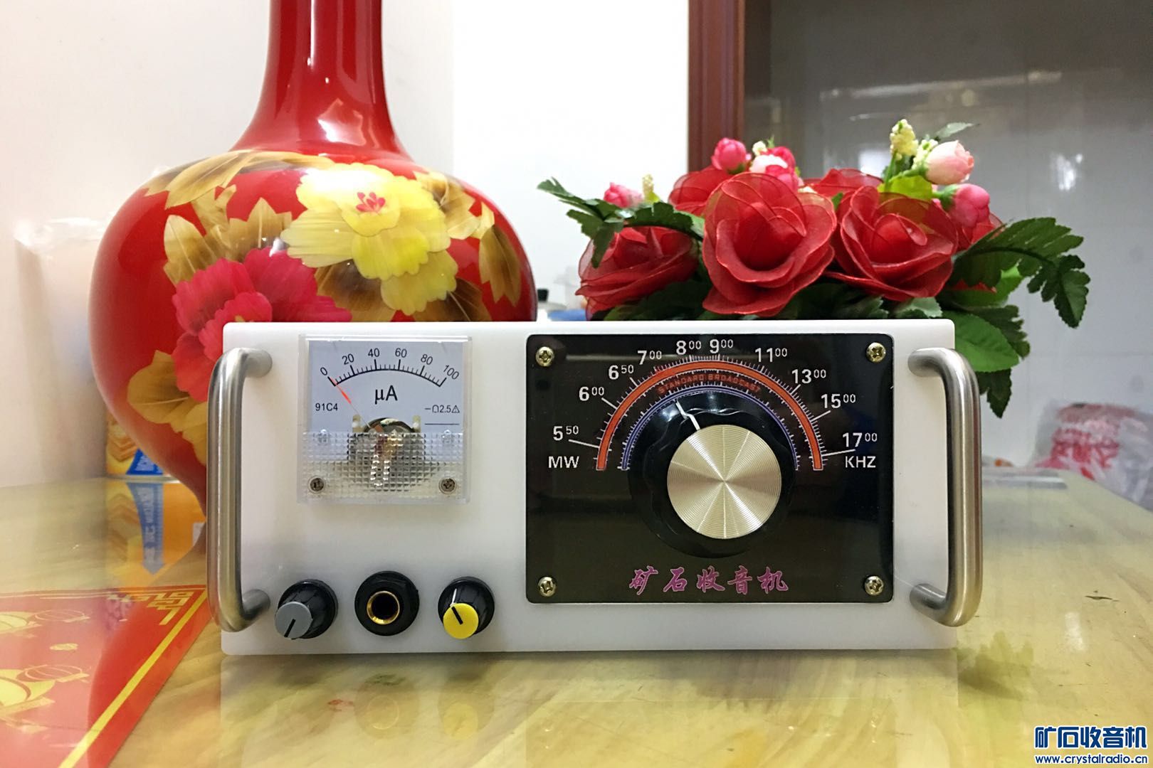

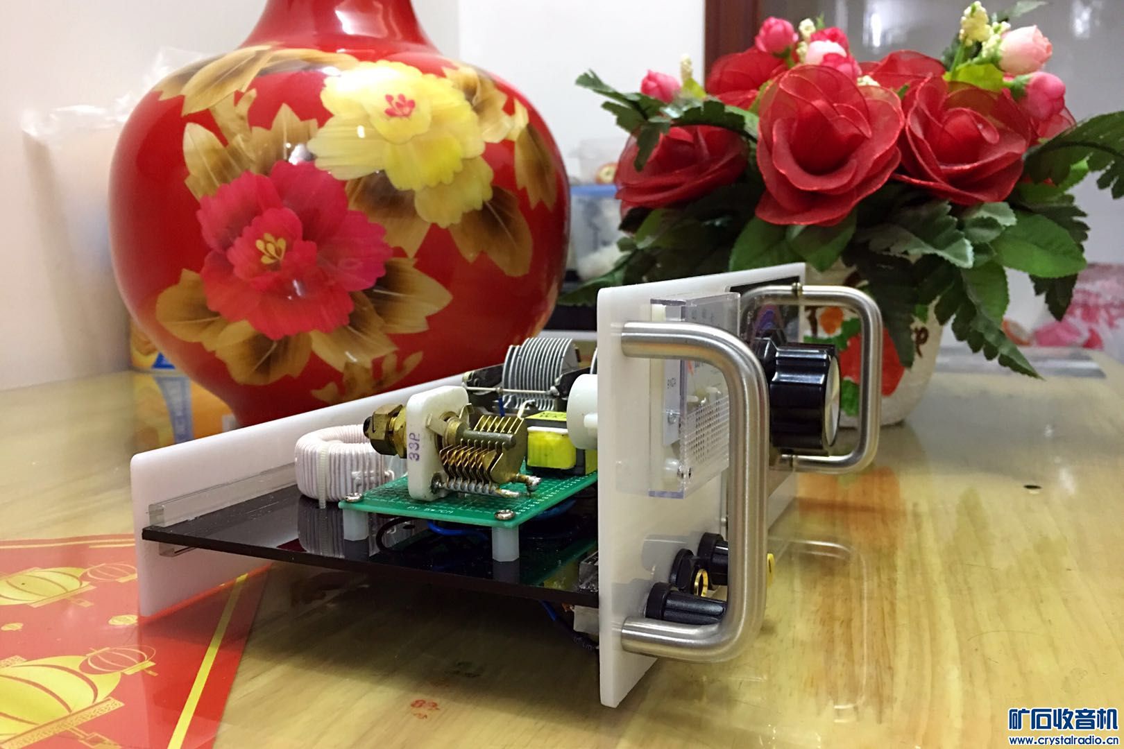

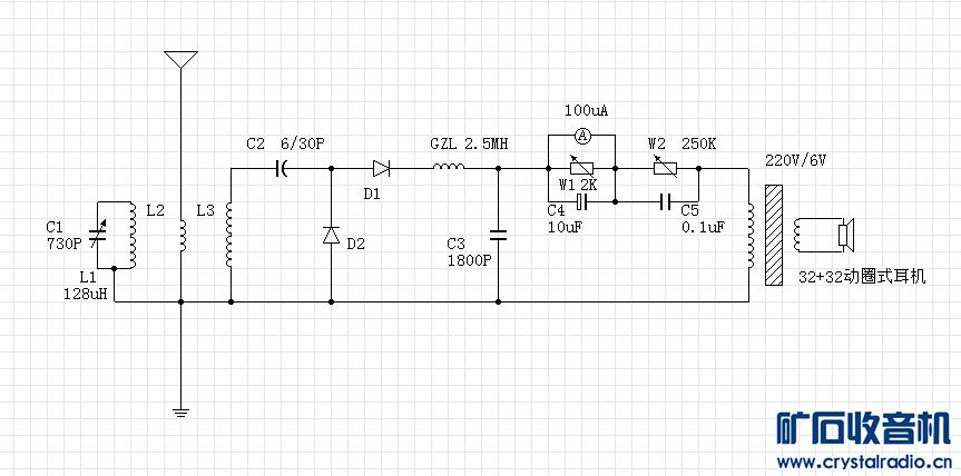

自从去年迷上矿石收音机以来,除了工作生活以外,心心念念最多的就是矿石收音机的技术以及制作。年底前经过一段时间的反思总结,把自己去年做的几台矿石机所暴露的缺点打算改进提高。迄今为止我所做的矿石收音机的主要缺陷是选择性不高,虽然在实际收听中不算什么大的缺点,但本着精益求精逐步提高的精神,力争把选择性作为2018年初的矿石机制作上一个台阶的主要突破方向。有些同学会说提高选择性的方法很简单,利用双调谐线路就可以明显提高选择性。是的,说的不错,但去年我做的矿石收音机全部是单调谐线路包括3DQ线路,我的改进是在单调谐线路上做文章。这次新制作的矿石收音机线路,主要借鉴了国外一些经典的矿石机信息资料,并且结合了国内新型元器件的应用,试制了这个2018年初的开年制作,实际收听下来的选择性有明显的提高,初步达到了自己的目的!

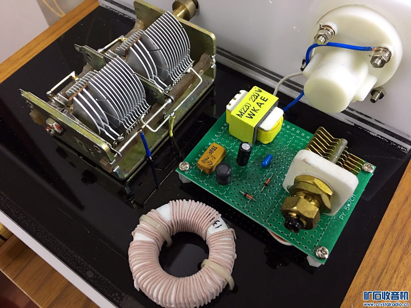

提高单调谐矿石收音机的选择性方法主要有以下几点:提高调谐线圈的Q值,提高调谐线路的有载Q值,尽量选用Q值高的空气可变电容器,选择Rd值大的优质检波二极管,加入班尼电路。基于以上的考虑,最终选定了如下的线路图。整个线路以三回路为框架,力求用优质元器件提高线路的Q值,三组线圈全部用0.07×175股李兹线绕在R40C1的37x23x15mm的优质高Q磁环上,空载Q值大于800。空气电容器选用2x365PF的双连并联使用,配合L1的128uH电感量,完全覆盖中波段频率范围。

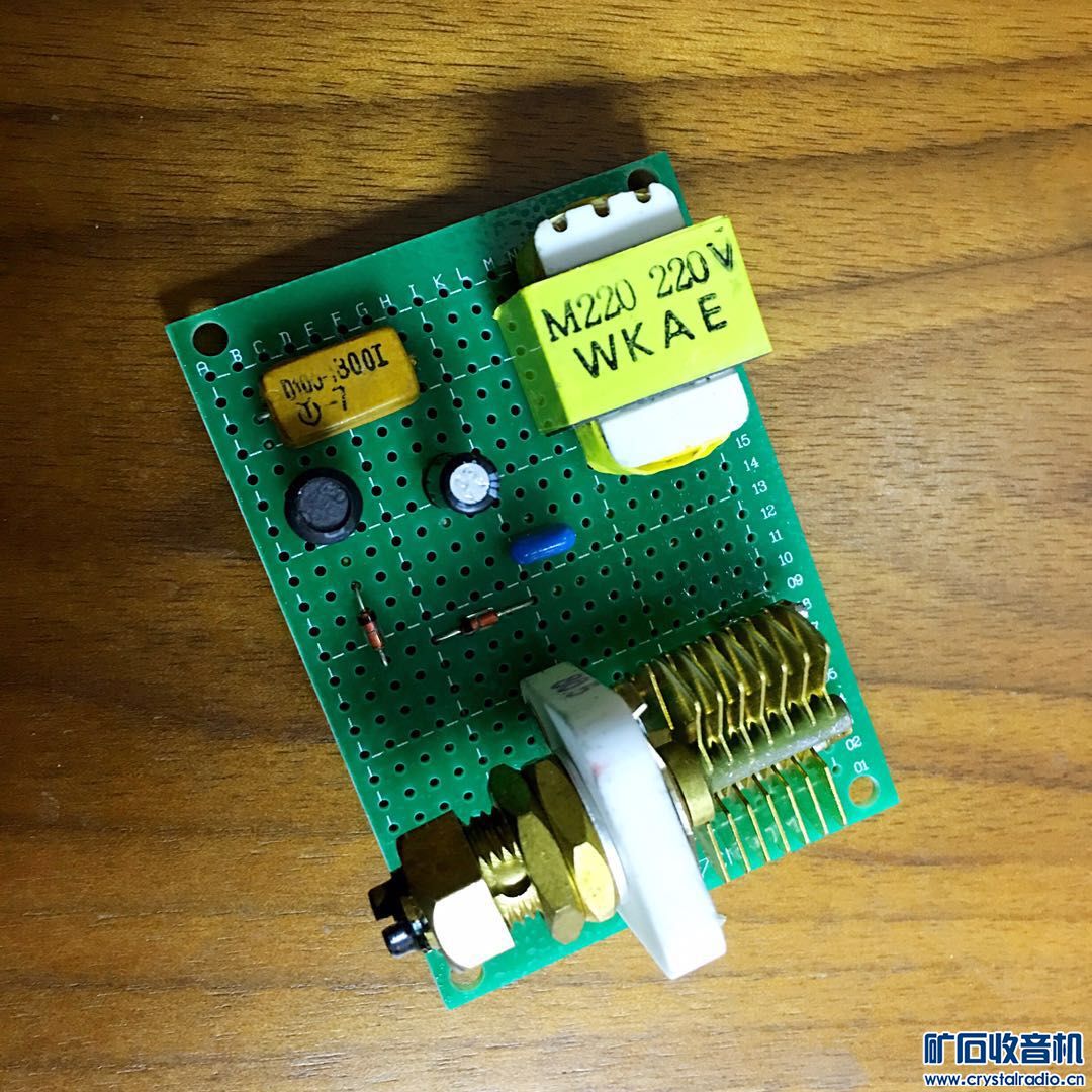

为了减轻调谐线路的负载电流,提高有载Q值,在本机线路中加入了C2微型空气可变电容器。这个电容器的取值范围决定了矿石收音机的选择性,也对接收灵敏度有影响,取值小选择性提高灵敏度下降;取值大选择性差灵敏度提高,具体选择视自己的接收条件而定!
二极管的选择对选择性也有很大影响,尽量选择Rd值大的二极管。最后班尼电路的加入,对减小检波二极管的电流起到了很好的作用,它使二极管的直流负载电阻有可能调整到等于交流负载电阻,从而减少强信号的音频失真改善选择性!班尼电路由C5、W2组成。检波二极管选用进口型号1721型,也可用BAT85。阻抗匹配变压器选用一个旧的三洋电动剃须刀里面拆下的电源变压器,配合常用的动圈式低阻抗耳机具有相当大的输出及很好的音质。
L1 绕45圈,L2绕10圈,L3绕18圈。

在这个电路里已加入了阻抗变换器,如果去掉小电感可能声音会大点。
谢谢您的关注!加入这个小电感主要是为了进一步滤除高频残余信号,经试验对音量无甚影响。

你的意见非常好!有空静下心来好好的比较一下。但有一点是肯定的:调谐线圈、检波线圈尽量不要通过电流特别是直流电流,会降低线圈的有载Q值!

谢谢关注,你的矿机电流是单二极管的4倍,说明工作状态很理想!有机会上个电路图或者整机照片,让我们共同分享你的成果!

发表于 2018-1-12 23:32:22 | 显示全部楼层
那个保护板面的把手用的很妙,即实用又高大上,在马云那里淘的?

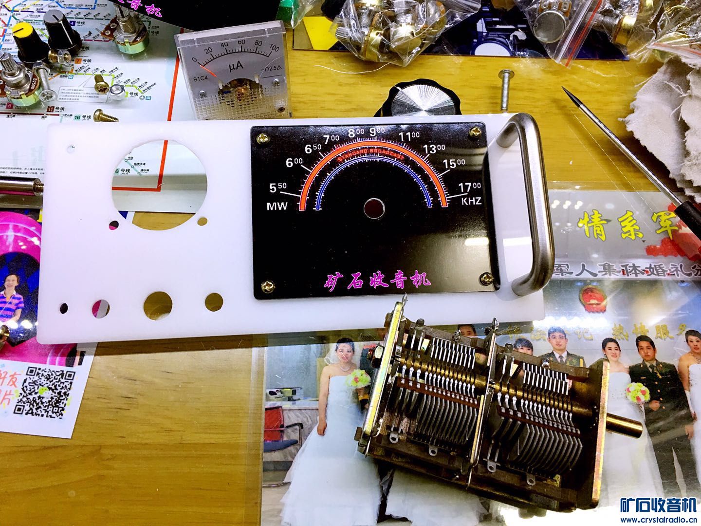

 楼主| 发表于 2018-1-12 21:27:51 | 显示全部楼层
chbo 发表于 2018-1-12 16:42
心灵手巧,良师益友。那个矿石机调台面板哪里能买的?
谢谢关注、夸赞。调谐面板我结合网上图案自已用电脑重新设计、打印。我提供一下图,各位可以打印直接使用,表面用1毫米厚的透明有机玻璃覆盖,用4个3毫米直径的螺丝固定在机壳上。

这个线路的高选择性,主要是选用了有一定特色的线路,三回路的选用功不可没,C2电容的选用也是点睛之笔!班尼线路对于提高音质提高选择性意义重大!谢谢你的关注!

发表于 2018-1-11 07:23:22 | 显示全部楼层
倍压检波。效果怎么样
发表于 2018-1-11 07:27:35 | 显示全部楼层
我确得倍压输出阻抗是单管的4倍左右
发表于 2018-1-11 09:06:49 | 显示全部楼层
改为双二极管检波,对选择性来讲会怎样?

这是一款非常精良的矿机制作,用料讲究:高Q的磁环,175股李兹线,高绝缘板材,优质可变和接线柱,高RD的检波二极管,高质量的C2微调电容。矿机是无源机,没有增益只有损耗,要想使其具有优良接收性能就要像楼主这样注重做好一点一滴的细节,减少各种不必要损耗。给楼主提个建议:将C2的转柄加长引到面板之外作为微调使用,对接收远端和弱台会有帮助。
