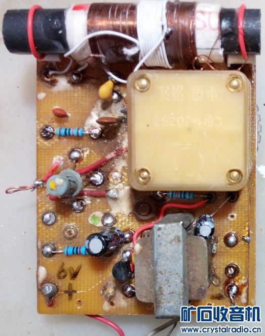

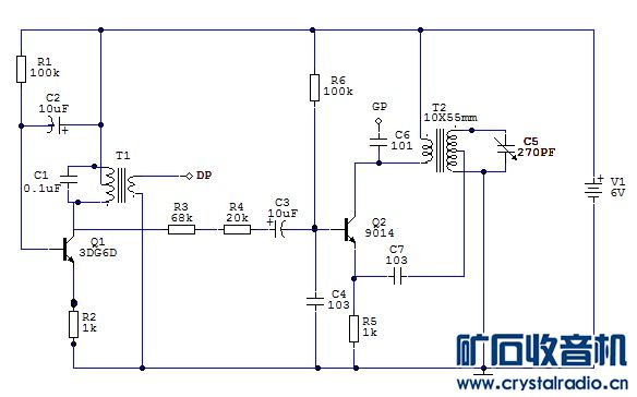

     用多余材料做了一个高频信号发生器,调整中波收音机很方便。低频测试端DP输出1000HZ,高频测试端GP。调幅波直接通过磁棒辐射,只要与被调机保持适当距离就可以。该机频率覆盖了465KHZ-1700KHZ范围,完全可以用于中波收音机的中频调整、统调。
     T1为普通收音机用的输入变压器,T2为直径10mm长55mm的中波磁棒绕制,T2的初级用0.25漆包线绕100圈,在90圈处抽头,次级在初级上用细塑胶线绕10圈。

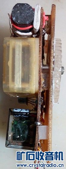

 楼主| 发表于 2018-1-10 22:19:19 | 显示全部楼层
补实物图《用多余材料做了一个高频信号发生器,统调中波收音机很方便》

这频带可够宽的。270pF可变覆盖够吗?分布电容可一点也不能有哦。
 楼主| 发表于 2018-1-11 09:16:14 | 显示全部楼层
神的领袖 发表于 2018-1-11 08:09
465KHZ怎么确定呢?频率都是频率计测好后画上去的吗?
频率都是用示波器监测中确定的
 楼主| 发表于 2018-1-11 09:22:24 | 显示全部楼层
频率范围主要是需要465-1700KHZ,都是用示波器监测确定。

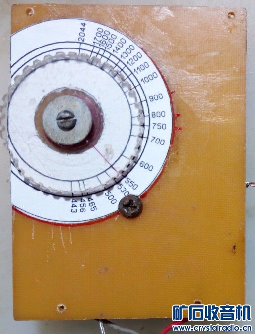

发表于 2018-1-11 20:03:30 | 显示全部楼层
qwj 发表于 2018-1-11 09:16
频率都是用示波器监测中确定的
你的示波器是带输入信号频率显示的,这样的话,不用信号发生器是不是也可调中频放大器,即最后一个中周的输出信号输入示波器,调三个中周,调到示波器显示465 KHZ,波形失真最小条件下幅度最大为止。是不是可以?
 楼主| 发表于 2018-1-11 20:16:29 | 显示全部楼层
应该是可以的

用螺丝帽压住 度盘可以调整 构思巧妙

我觉得还是应该加上射级跟随器,现在三极管那么便宜、省去两只管子稳定性会大打折扣。
