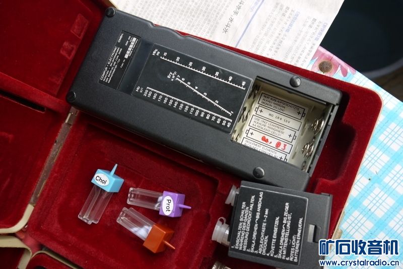

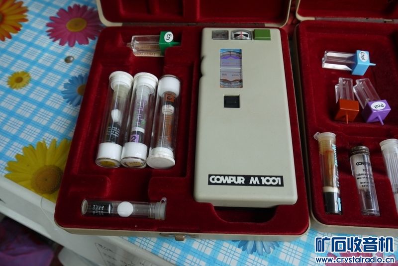

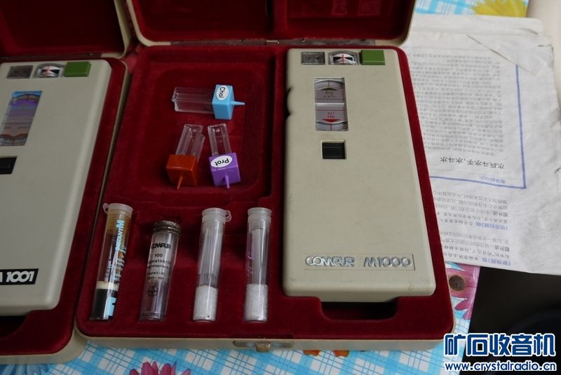

德产仪器。老师们科普下。
195607ant8oljzqyiy78h8.jpg.thumb.jpg 195628srexblnglyhgxo18.jpg.thumb.jpg 195658d662686r26ap7y2k.jpg.thumb.jpg 195829vamp0purubt1qgof.jpg.thumb.jpg
发表于 2018-1-10 16:53:11 | 显示全部楼层
看样子像测试液体的
发表于 2018-1-10 17:32:52 | 显示全部楼层
医用的?
 楼主| 发表于 2018-1-10 18:44:10 | 显示全部楼层
俩位说的似有点路线。
发表于 2018-1-10 21:26:31 | 显示全部楼层
比色计?
发表于 2018-1-10 21:28:50 | 显示全部楼层
一个充电器 ,一个用电器
发表于 2018-1-10 21:55:36 | 显示全部楼层
血糖计。。。。。。。。。。。。。。。
发表于 2018-1-11 11:56:55 | 显示全部楼层
医生用的吧
 楼主| 发表于 2018-1-11 12:19:00 | 显示全部楼层
发表于 2018-1-11 14:48:05 | 显示全部楼层
比色杯,分光光度计
 楼主| 发表于 2018-1-11 17:36:01 | 显示全部楼层
发表于 2018-1-16 22:25:24 | 显示全部楼层

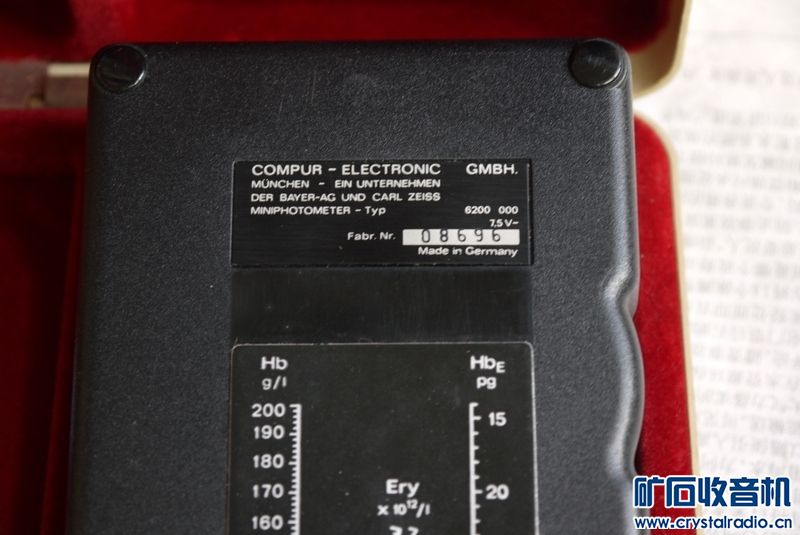

供参考
据网上介绍:
The Compur M 1000 Mini photometer and Compur M 1100 Mini centrifuge have been designed as portable instruments to permit rapid estimations of haemoglobin concentration, red cell count and haematocrit by the non-laboratory worker.
机器翻译成:
Compur M1000微型光度计和M1100迷你离心机为便携式仪器,可以用于血红蛋白浓度快速估计、对红细胞计数和红细胞分离。且非实验专业人员也能操作自如。
 楼主| 发表于 2018-1-17 11:22:58 | 显示全部楼层
csw1 发表于 2018-1-16 22:25
据网上介绍:
The Compur M 1000 Mini photometer and Compur M 1100 Mini centrifuge have been desig ...
真的?谢谢!
发表于 2018-1-19 07:34:50 | 显示全部楼层
液体含量比重计
 楼主| 发表于 2018-1-19 10:29:40 | 显示全部楼层
也可能
