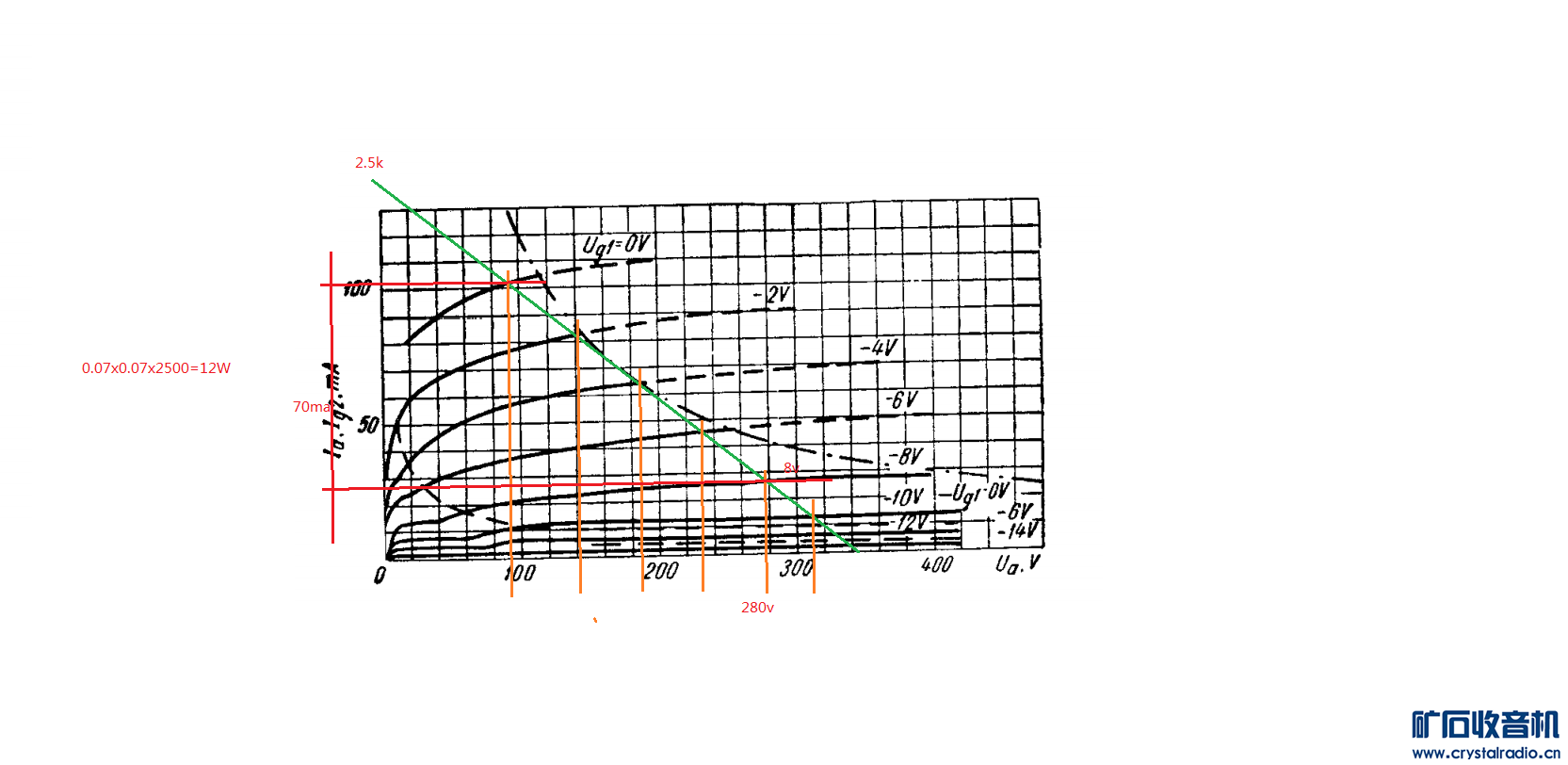

想装一台6F2+6P14推挽,手头有76*35铁芯与骨架,参数不能确定,特请各师傅指教,电源牛已有280+280,315+315电压,选8K还是10K好呢,再此先谢谢大家了。

350V电压 选10K  效果不会错

借鉴俄罗斯的6P14管做的参数,屏压280V 负偏8V P-P阻抗5K 输出功率12W
发表于 2018-1-10 08:55:00 | 显示全部楼层
给你一组数据别太当真
76X40铁芯,初级0.19线绕(P1)0-700(SG1)/次级0.47线绕0-75-108/初级0-700(B)/次级0-75-108/初级0-700(SG2)/次级0-75-108/初级0-750(P2)初级4层次级3层并联夹在初级里面
