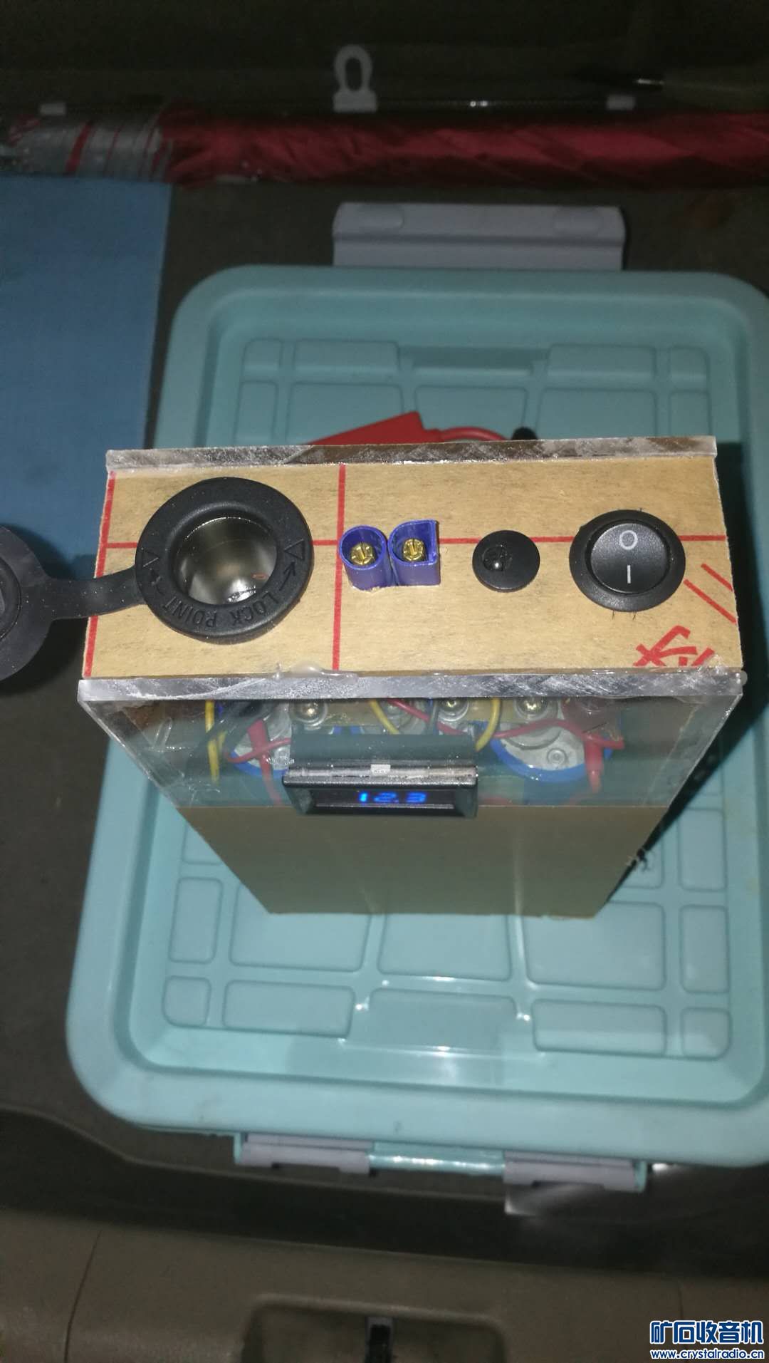

发表于 2018-1-19 10:51:50 | 显示全部楼层
我就是用这种电池做了个启动电源,试验过,在断开汽车蓄电池的情况下启动了六次没问题,没有再试了,没必要,紧急情况下启动一次就够了,扔在车上一年了,就试过插随车气泵打过几次单车轮胎 211123hsjlbbx5jywy5lbf.jpg 微信图片_20180119104411.jpg 微信图片_20180119104438.jpg

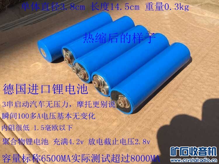

发表于 2018-1-9 17:27:04 | 显示全部楼层
我就在论坛买的电池自己D的启动器,试了启动铃木GN250摩托车和我家的2.0排量汽车没问题,甩开原车的电瓶线单独用三节锂电池串联,启动时用电压表监测,从满电的12.6V只降到12.05V.那个电池确实牛。
昨天刚刚买了一块150A的三串锂电池保护板准备做一个盒子安装好接线柱,以方便出门携带。
卖家建议我买两块板子并联,我先买一块回来试试看,如果不行再加一块。
发表于 2018-1-9 18:22:49 | 显示全部楼层
启动电池最好用航模用的高C数电池,三串输出直接接电池,充电用三串保护板。
