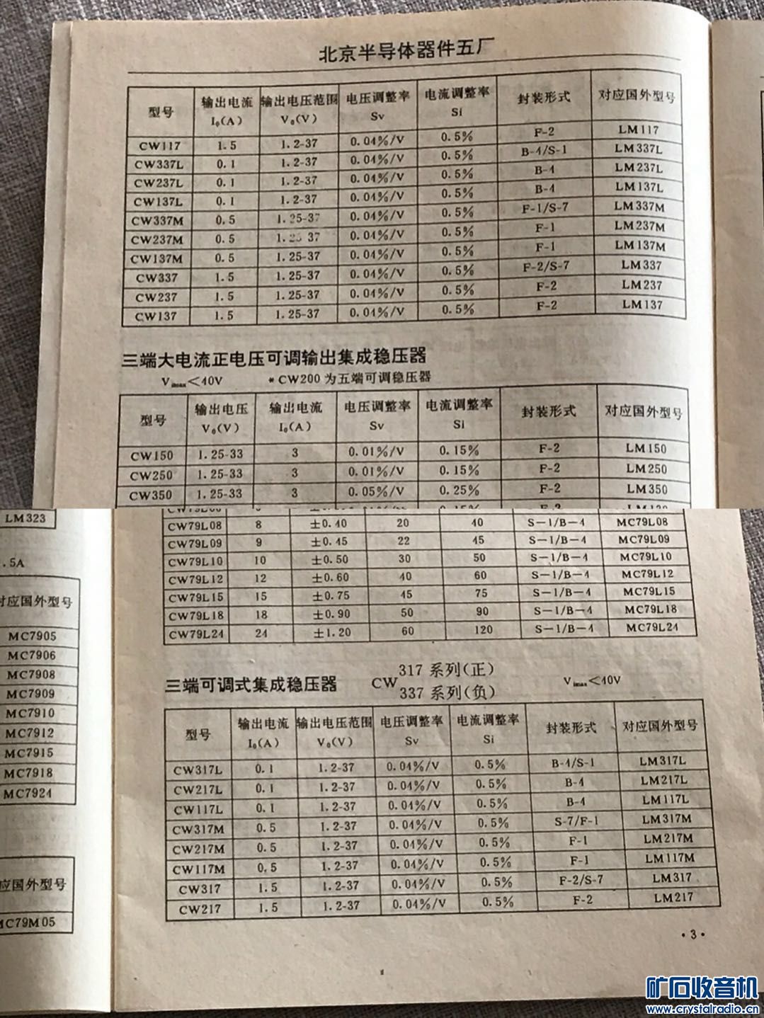

LM78XX、LM79XX和LM317以及LM337等三端直流稳压电源集成块,在使用中最怕集成块接地引脚同电路地(电路板地线)断开(那怕在小电流低压时,很短暂的断开),三端稳压集成块内部电路就烧坏了,也就是说三端稳压集成块烧坏了,只能更换新的和改进电路。
发表于 2018-4-12 15:20:10 | 显示全部楼层
岑蓉络阳 发表于 2018-3-22 12:59
只有一种解释,劣质芯片封装的伪劣产品。
我在1984年到北京出差,专门到北京半导体器件X(忘记了,好 ...
应该是器件五厂,按说这些器件没那么好做,山寨做不出,就算做出来也没地方卖。只能是用一些废、次品做封装,鱼目混珠。
