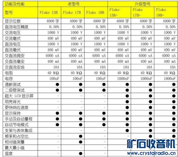

fluke的17B跟17B+有什么不同?
发表于 2018-1-7 23:39:47 | 显示全部楼层 |阅读模式
买哪个性价比高些呢?
发表于 2018-1-8 00:18:02 | 显示全部楼层
 楼主| 发表于 2018-1-8 00:21:22 | 显示全部楼层
tpdzxgw 发表于 2018-1-8 00:18
17B+是17B的升级版
一目了然,谢谢!
发表于 2018-1-8 01:09:25 | 显示全部楼层
好像17B+测量速度略微快了一点。

用过15B+。确实比15B快点

b+速度快的多,很好用
