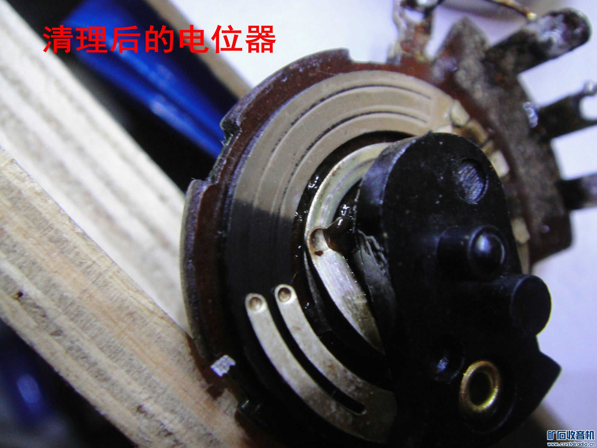

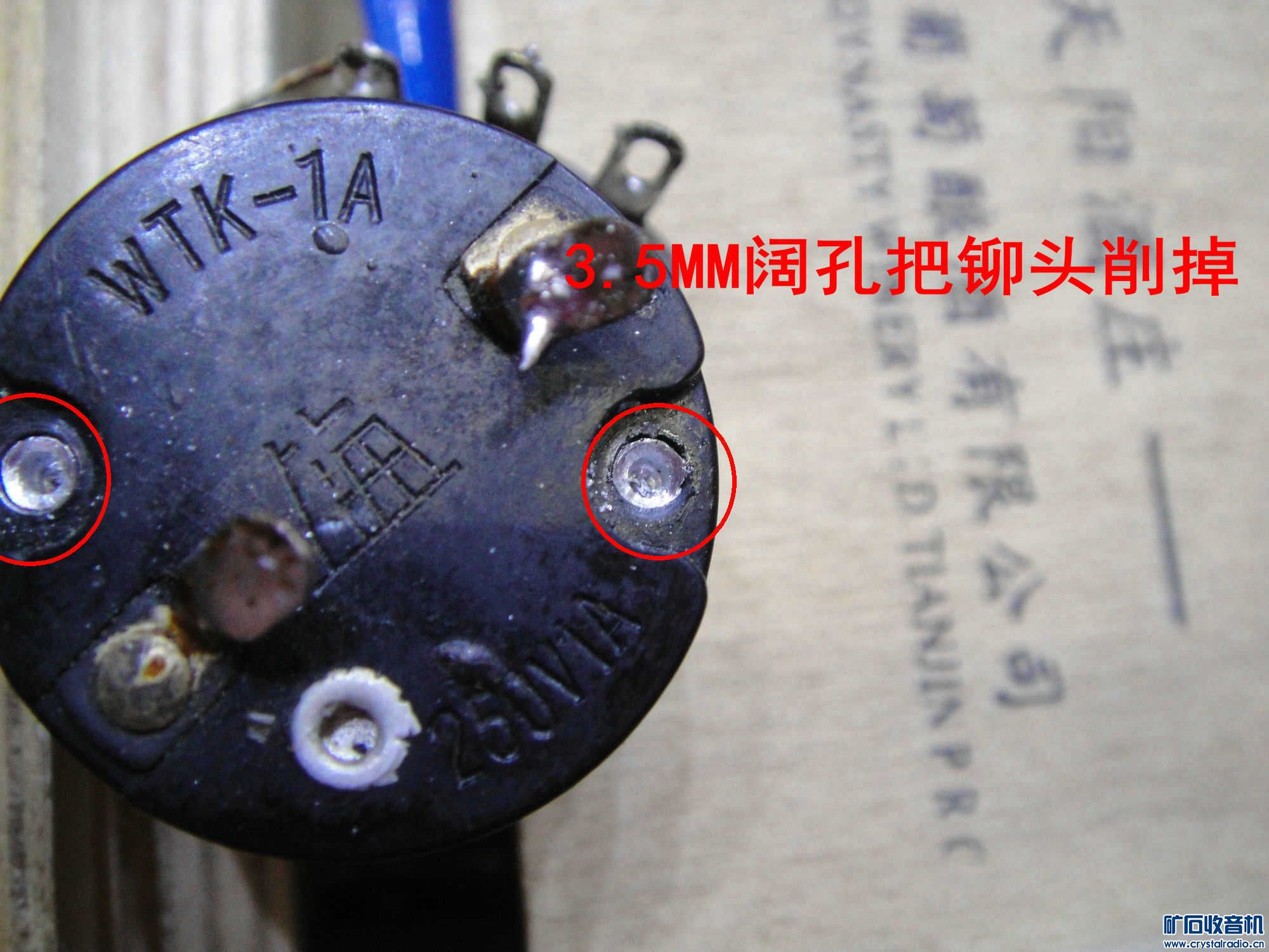

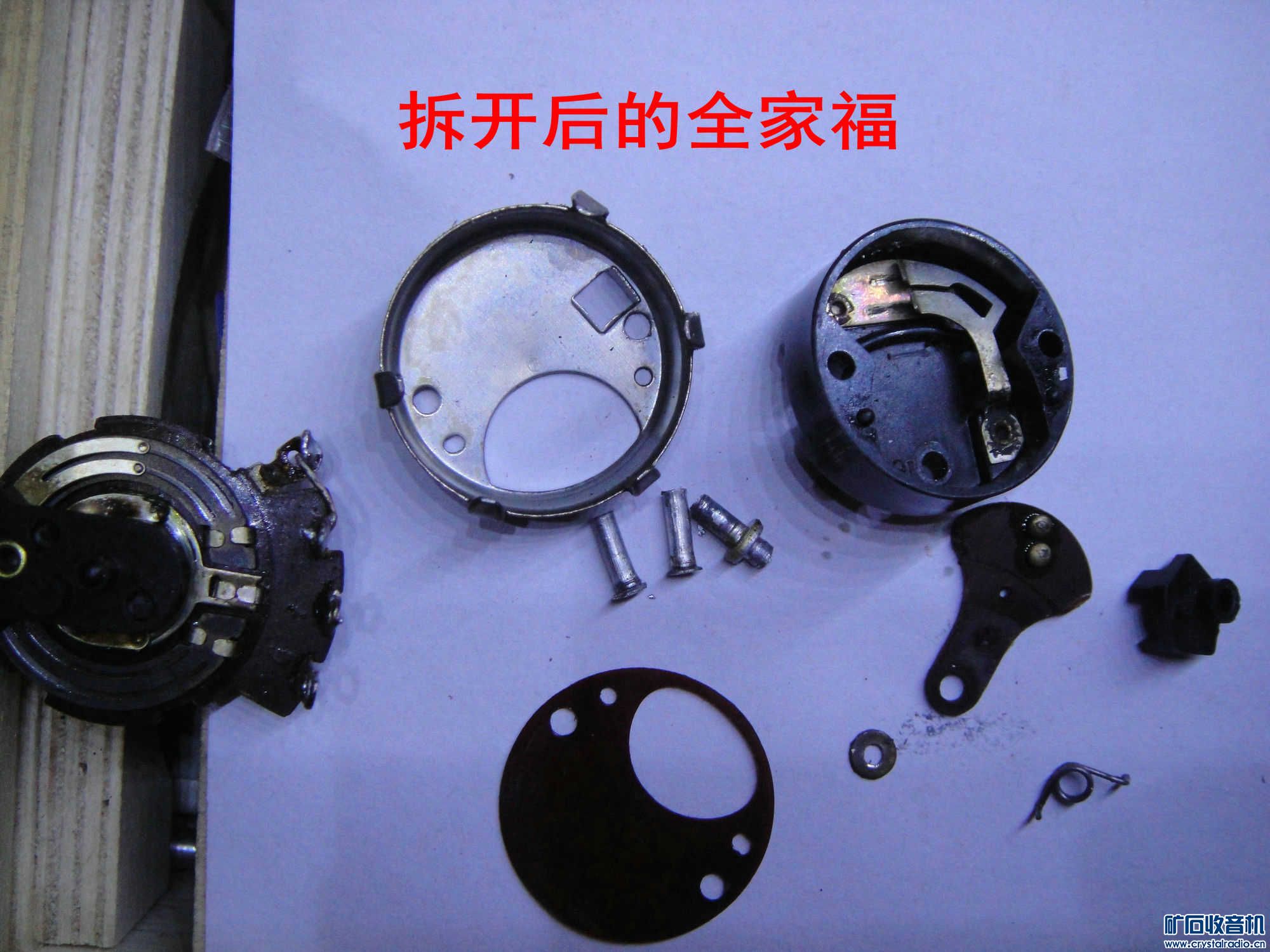

在论坛见一台 711  不通电,外观良好不缺件 。 到手检查开关坏,短接开关后正常开机能收台心中大喜。淘到宝了!  趁热打铁,把开关音量电位器 修了吧,(音量电位器接触不好)

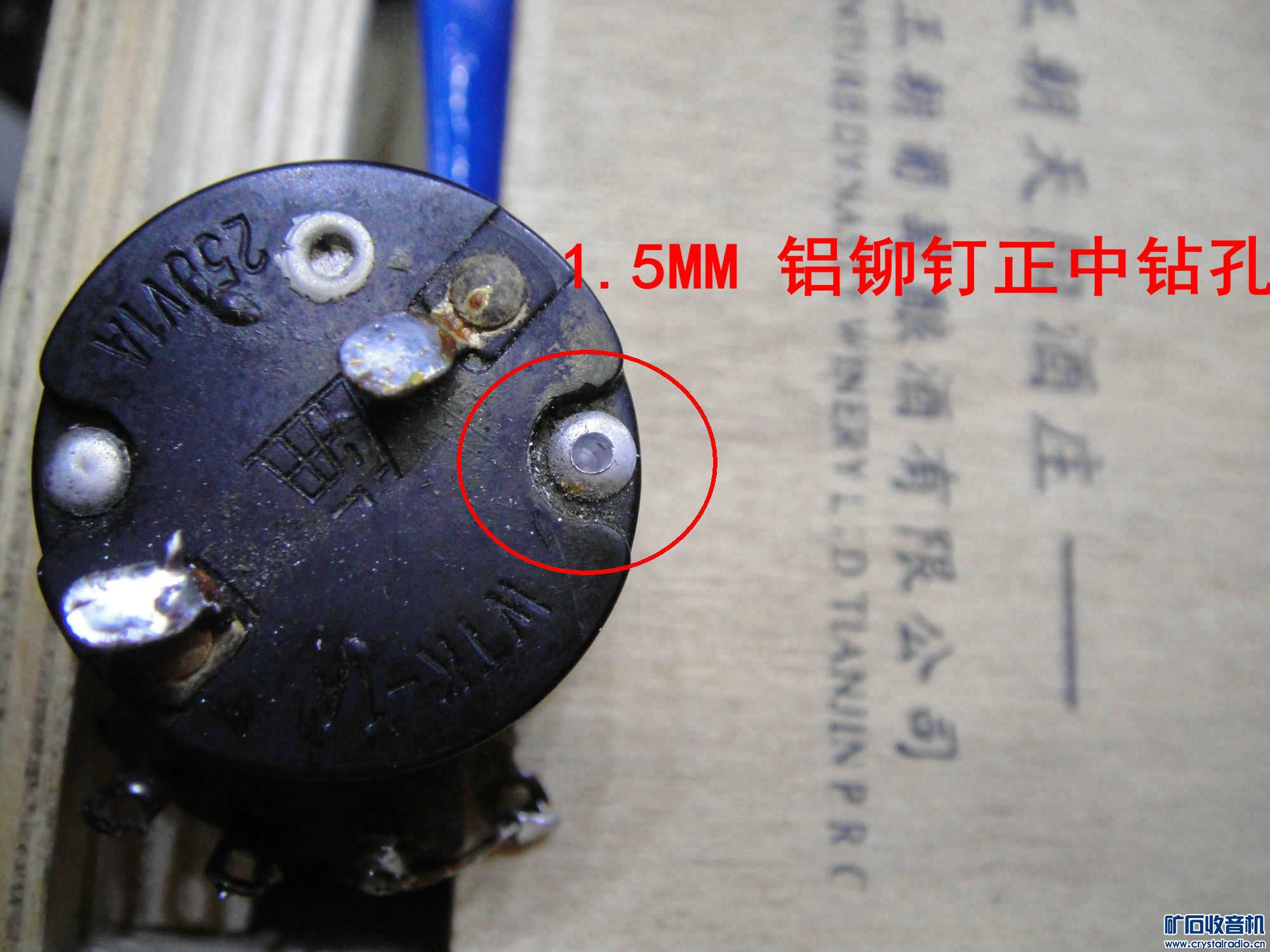

开拆 用1.5MM钻头 和3.5MM钻头去除铆钉头

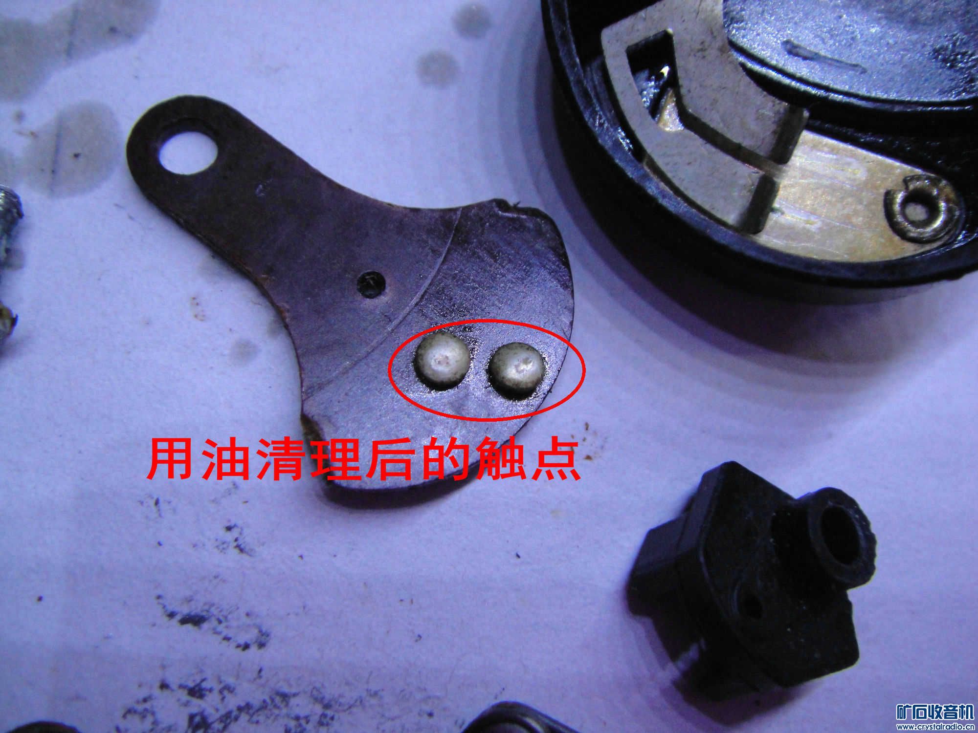

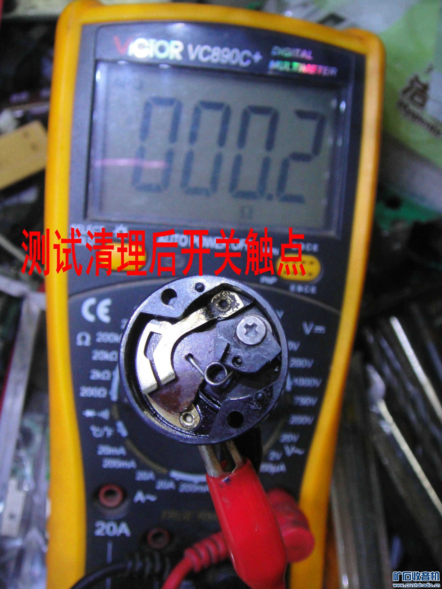

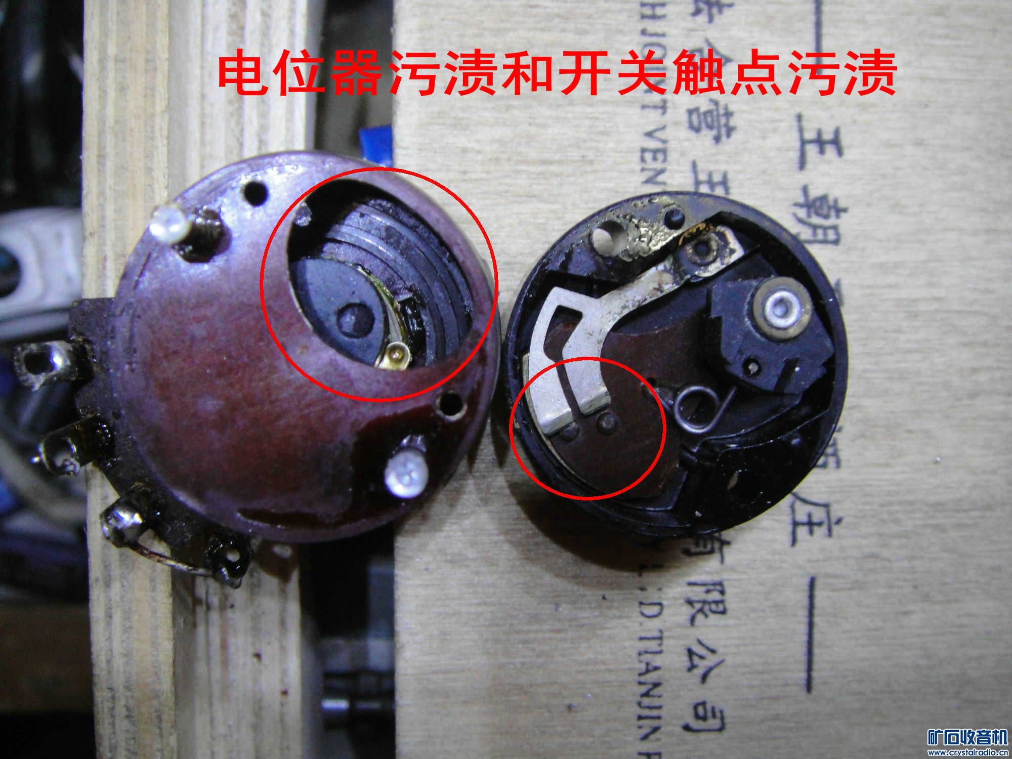

用润滑油清理开关其中一面的触点后,测试触点还是断路状态,必须拆下拨叉和触点把另一面也清理。

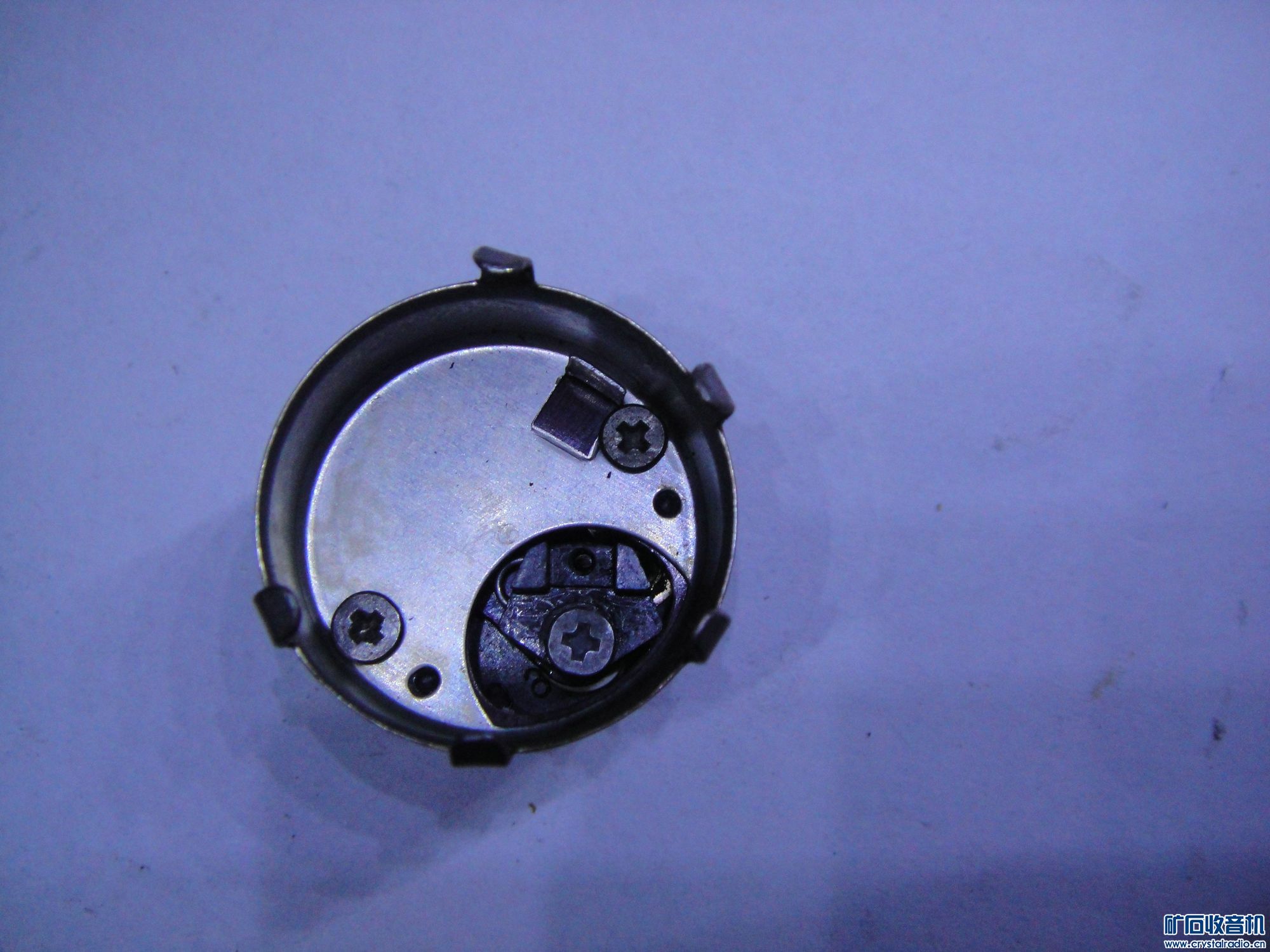

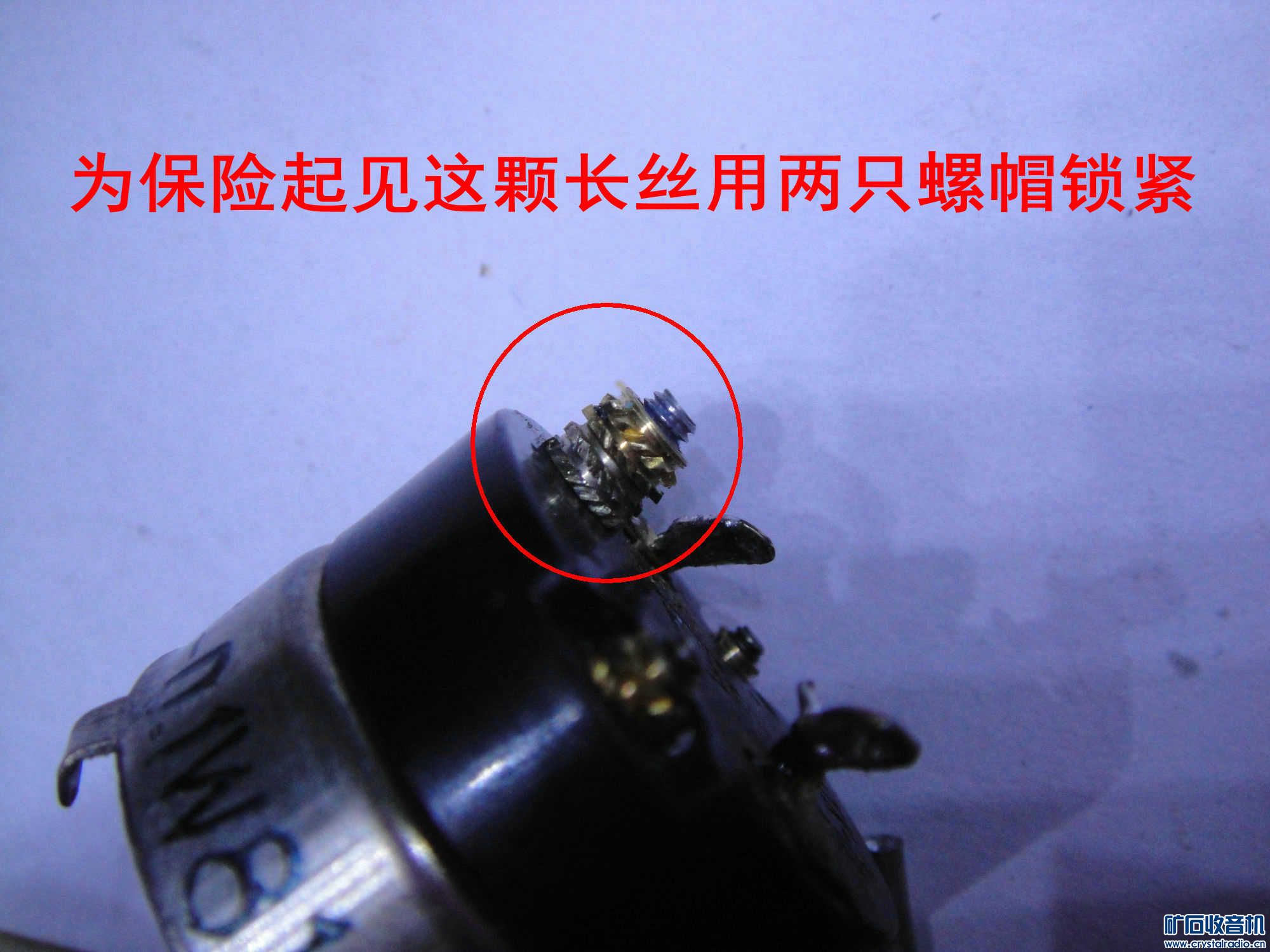

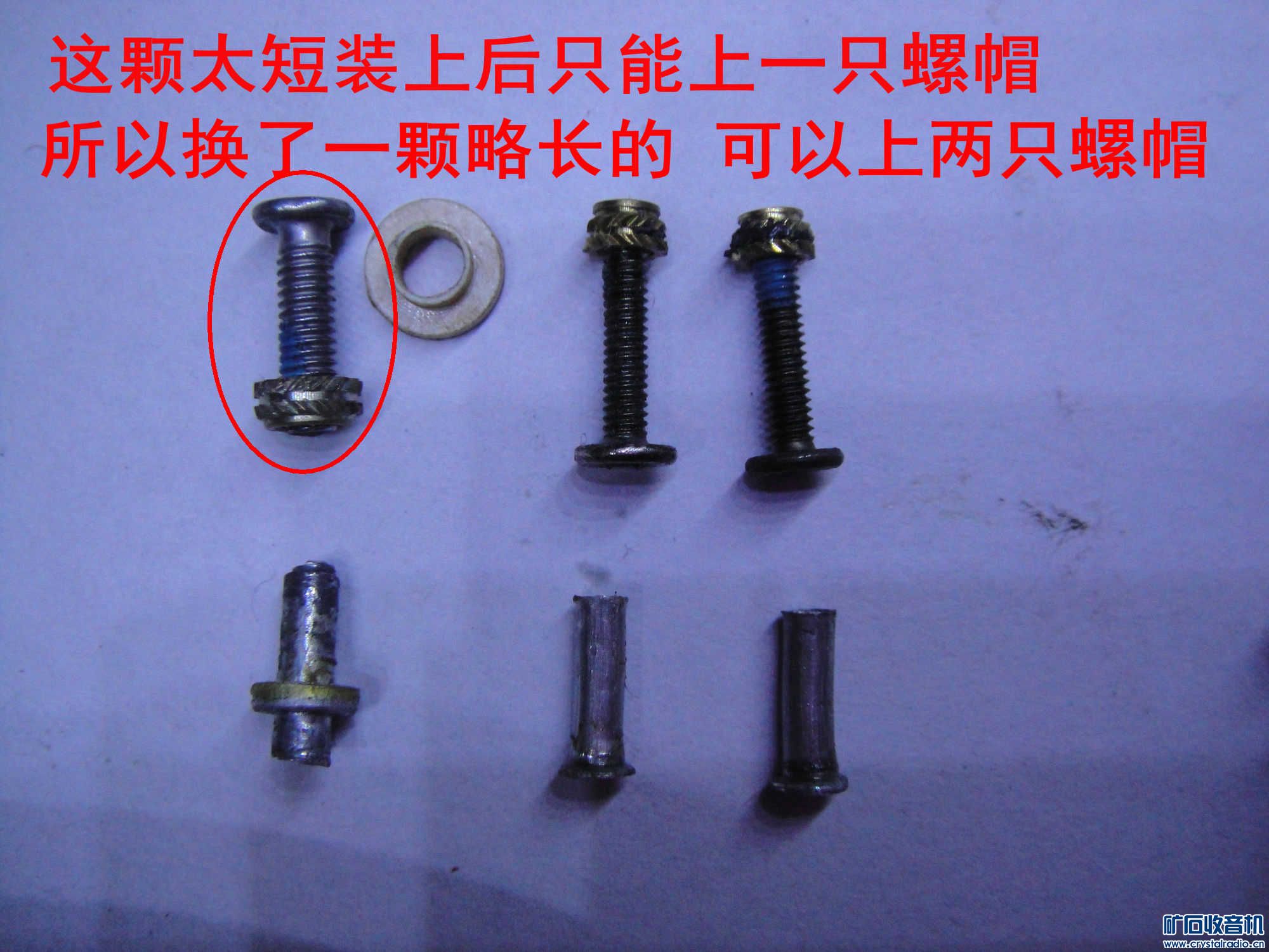

用图中上面三套螺丝和一个垫片换下下面三只铆钉。 这三套螺丝 是暴力笔记本电脑上拆下的,左边一颗的直径刚好和下面的铆钉一样。 这也这贴的关键。
关键工具手捏钻。

发表于 2018-1-7 23:27:11 | 显示全部楼层
到底是哪坏了?光是开关触点脏的话,应该不影响220V交流电的导通啊。
发表于 2018-1-7 23:44:31 | 显示全部楼层
多此一举,碳膜接触不良如此大动干戈,在前边拆碳膜不是很简单的吗?早年收音机修这种电位器,只拆下碳膜焊点都不用焊下来,擦干净碳膜装回去就ok,开关头如果坏的3毛钱一个换上就是
 楼主| 发表于 2018-1-7 23:50:13 | 显示全部楼层
开关接触不好,不通电!反复拧十几次,都没有效果。
 楼主| 发表于 2018-1-7 23:52:57 | 显示全部楼层
zxj1728 发表于 2018-1-7 23:44
多此一举,碳膜接触不良如此大动干戈,在前边拆碳膜不是很简单的吗?早年收音机修这种电位器,只拆下碳膜焊 ...
我们这小城市哪有老电器的配件呀。淘宝购件费时间呀,性子急!先修起来再说。

接触不良直接把五个固定爪撬开洗一洗碳膜就搞定了,不用拆开关盖,那是开关坏了才要拆开修。
这个不单是电位器接触不良  而且开关也是短路状态。
