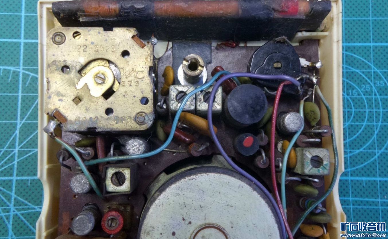

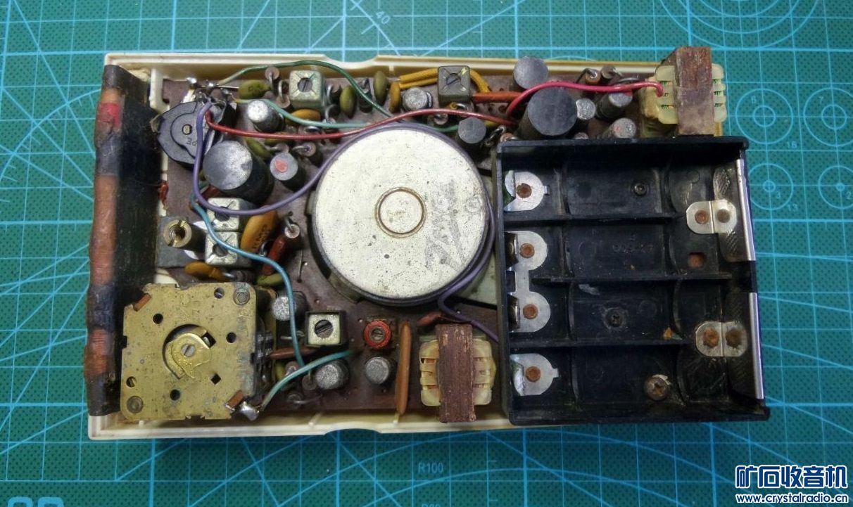

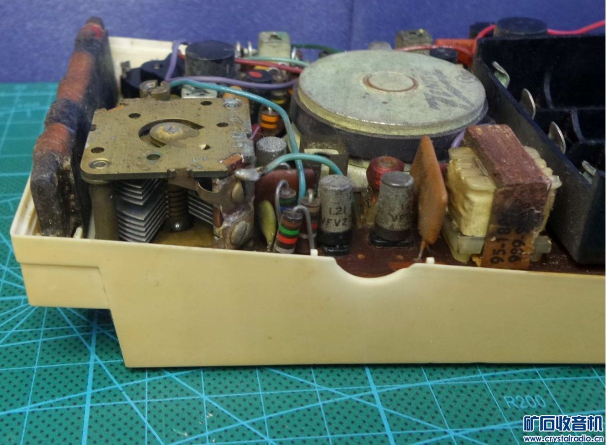

    今天上午收到快递来的珍妮丝ROYAL500H老收音机一台。试机时听到空气可调调谐电台有喀喀声。肯定是空气片有碰片,于是将机子拆开将空气联拆下来仔细的调整,花了一个多小时的反复调整,将碰片减少到最低,在低频还是有一点碰片,调了半天了太累了不调了。装上收音机开机试了试,还将就可以收到一些台。上图。

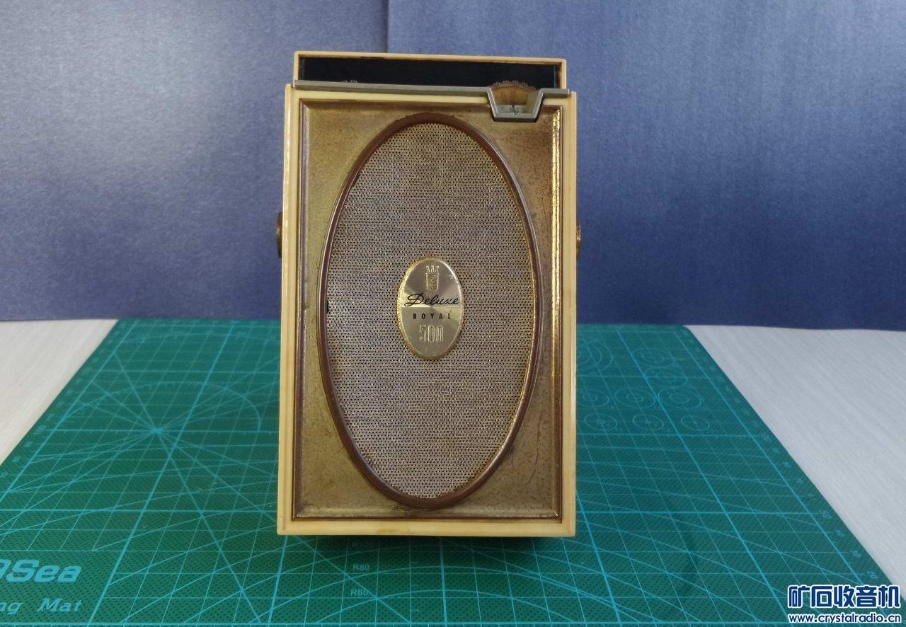

 楼主| 发表于 2018-1-7 17:58:34 | 显示全部楼层
看这个机子,做工还是不错的。几十年的老机子,零件也还很好,没有坏。收音的效果将就。
发表于 2018-1-7 18:41:31 | 显示全部楼层
我有一台小北京,双联碰片,调了一上午才调好,修空气联是个细心的活

不知楼主是怎么调整的,是不是动片整体都与两边的静片距离不相等啊?动轴的另一边有调整螺丝你调整了吗?

电池仓还这么干净,实在难得
 楼主| 发表于 2018-1-8 12:36:23 | 显示全部楼层
调整了的。还是会碰到。

发表于 2023-9-26 13:22:23 | 显示全部楼层
小北京的空气可变电容器不是很好矫正
