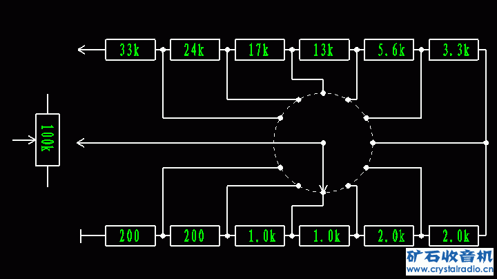

发表于 2011-1-3 21:56:08 | 显示全部楼层 |阅读模式

发表于 2011-1-3 22:32:43 | 显示全部楼层
11段有点少了
15段差不多
 楼主| 发表于 2011-1-3 23:09:26 | 显示全部楼层
如果你需要其他的段数和电阻值,这里有个计算器,很方便:
发表于 2011-1-4 10:07:13 | 显示全部楼层
11段完全够用了,事实上平常听音乐很少去调节音量的
关键是这个单刀11掷的“波段开关”不能用普通的代替,一定要用那种先接后断的,不然,在调整时,喇叭会发出很大的“嘭”的冲击声,吓你一大跳
发表于 2011-1-4 11:02:30 | 显示全部楼层
原帖由 1a5gt 于 2011-1-4 10:07 发表
关键是这个单刀11掷的“波段开关”不能用普通的代替,一定要用那种先接后断的,不然,在调整时,喇叭会发出很大的“嘭”的冲击声,吓你一大跳  ...
  1A5板子正解。把玩此类开关,必须敢于投入大米。
发表于 2011-1-4 11:32:19 | 显示全部楼层
分流式会好点,但制造麻烦点

发表于 2011-1-4 20:11:50 | 显示全部楼层
最大的问题是手感怎么样,波段开关手感就不好

发表于 2011-1-5 10:59:58 | 显示全部楼层
实惠!见过pcb板焊接贴片电阻,代换原来碳膜的电位器,忘记在哪里了

发表于 2019-11-24 11:35:15 | 显示全部楼层
早年我用过井冈山电影扩音机,它的音量电位器就是波段开关加电阻,那个手感还不错的啊
发表于 2019-11-25 10:18:07 | 显示全部楼层
《电子管声频放大器实用手册》还提供了另一组数据:30K、20K、15K、10K、7.5K、5.1K、3.6K、2.7K、2K、1K、3.3K。每档衰减3dB,活动接点并联一个470K的电阻。
