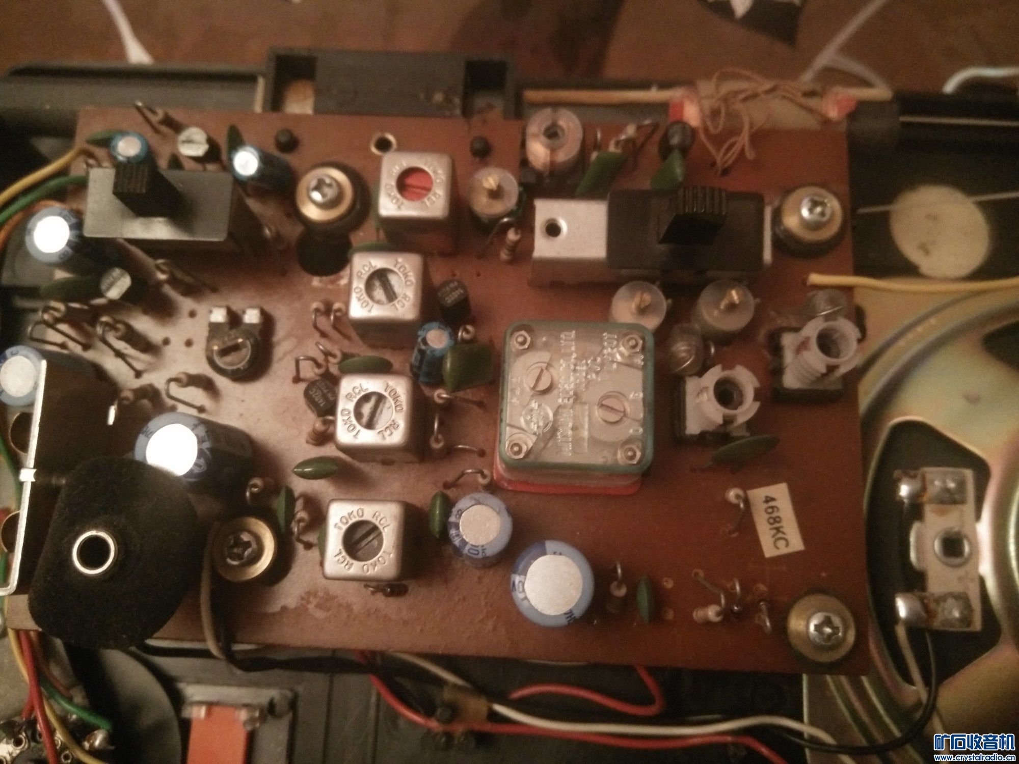

菲利普295收音机双联坏了,整圈转,坛友帮忙找下

不知道容量是多少,应该不好配。建议拆下来自己修理。整圈转一般是里面的定位销子断了,拿胶水粘一下。
