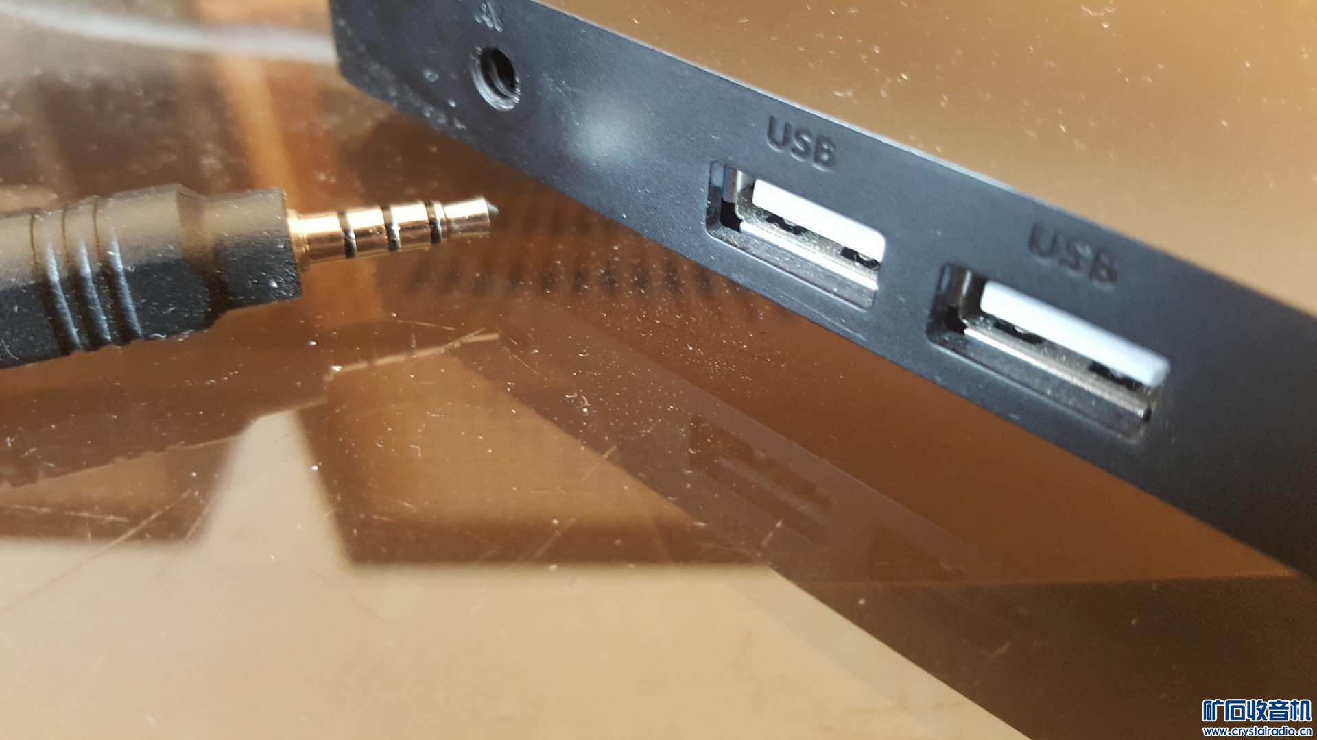

有一液晶19吋显示器想把他接到机顶盒上看电视,有办法吗。不想花钱买连接器。有视频即可,音频我用USB另接。谢谢。

 楼主| 发表于 2018-1-6 16:26:49 | 显示全部楼层
海洋DZ 发表于 2018-1-6 16:01
你的机顶盒上,是否有AV口?
第一二图圆的都是AV口
 楼主| 发表于 2018-1-6 16:29:00 | 显示全部楼层
hp81 发表于 2018-1-6 16:15
机顶盒只有AV输出口?显示器只有VGA接口?那就必须要转换器了
机顶盒还有二个USB口。
 楼主| 发表于 2018-1-6 16:30:32 | 显示全部楼层
aoliwom 发表于 2018-1-6 15:59
机顶盒上还有别的口吧?
一个圆口是AV口两个USB口。
发表于 2018-1-6 16:47:41 | 显示全部楼层
jia199938 发表于 2018-1-6 16:29
机顶盒还有二个USB口。
USB口不顶事。按理讲机顶盒还该有其它接口,我的一个显示输出就有AV、VGA、HDMI接口

 楼主| 发表于 2018-1-6 17:00:38 | 显示全部楼层
没有就一个AV四头的两个USB口
发表于 2018-1-6 17:08:38 | 显示全部楼层
jia199938 发表于 2018-1-6 17:00
没有就一个AV四头的两个USB口
那就只能买一个AV转VGA的转换器或者给显示器换上带AV输入的驱动板。相对来讲换驱动板显示效果要稍好但麻烦,毕竟转换器多了一级模拟转换但简单

机顶盒还有二个USB口。
看样子应该是移动魔百和,还得有个高清口才对呀!VGA显示器可没有扬声器!使用AV口可能就会屏蔽掉高清输出口!
