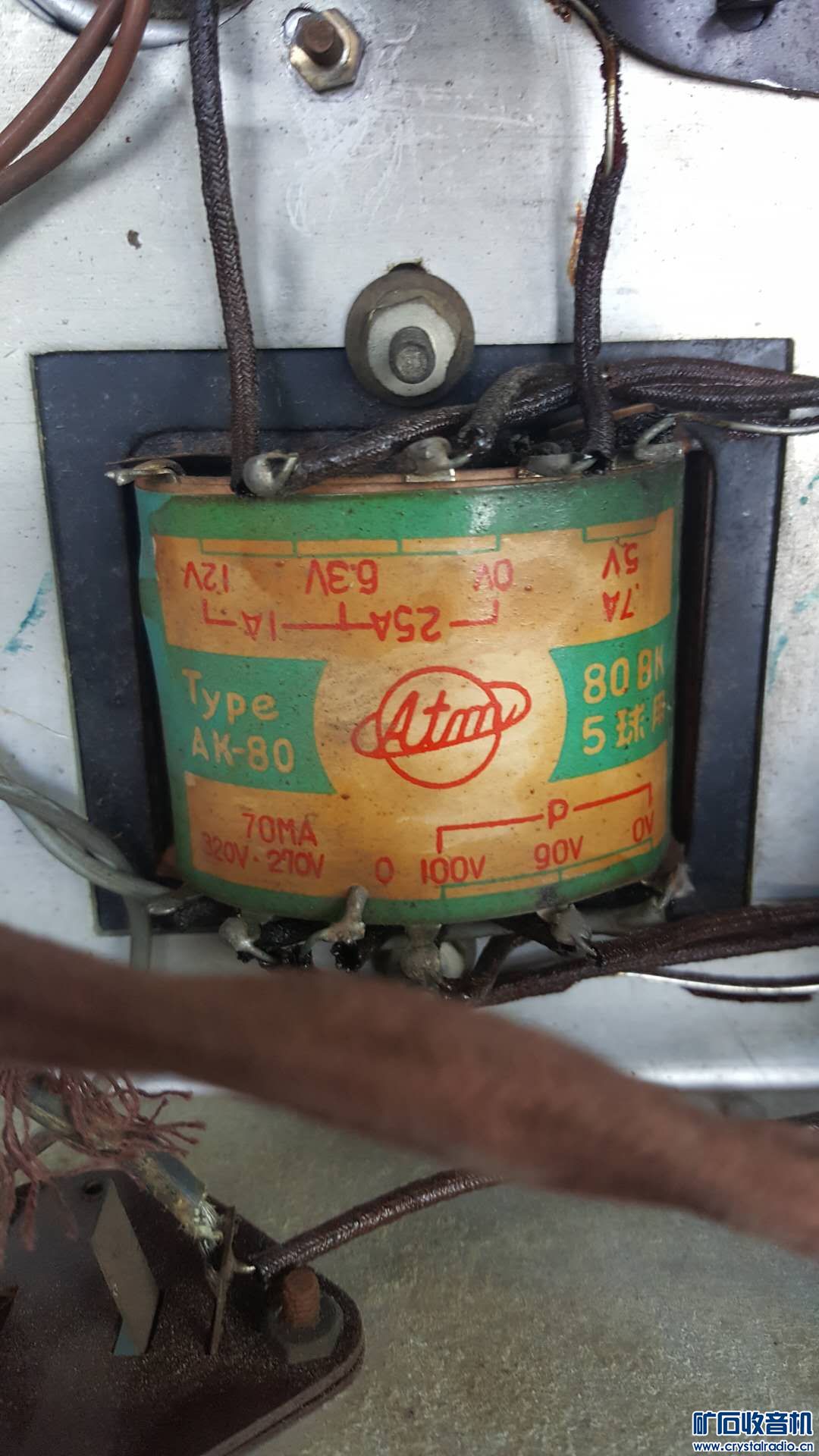

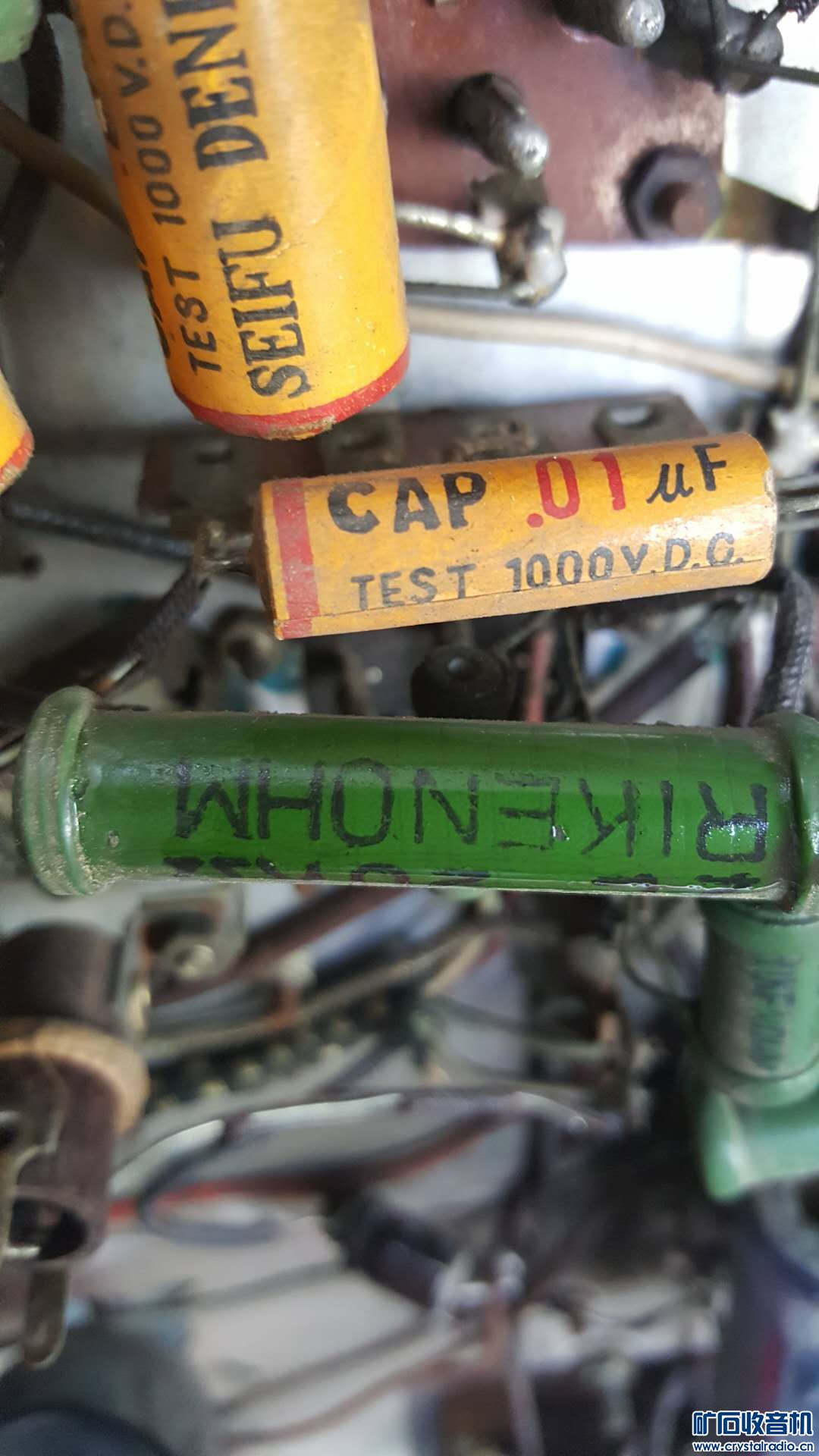

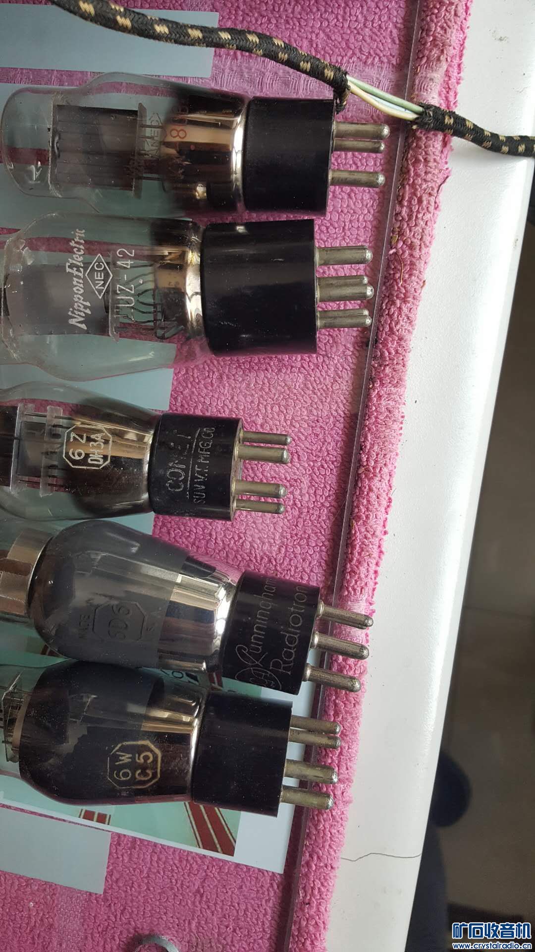

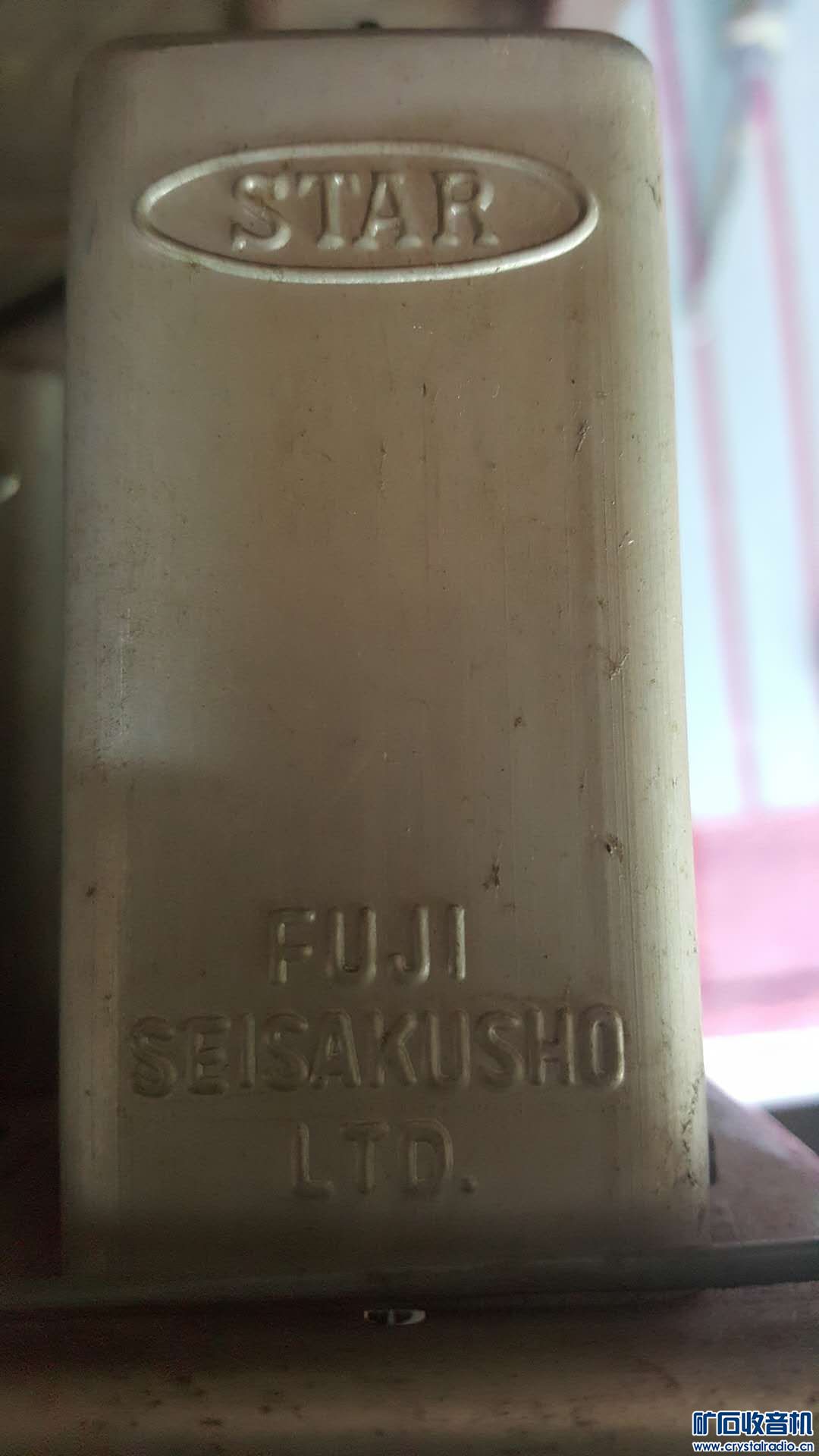

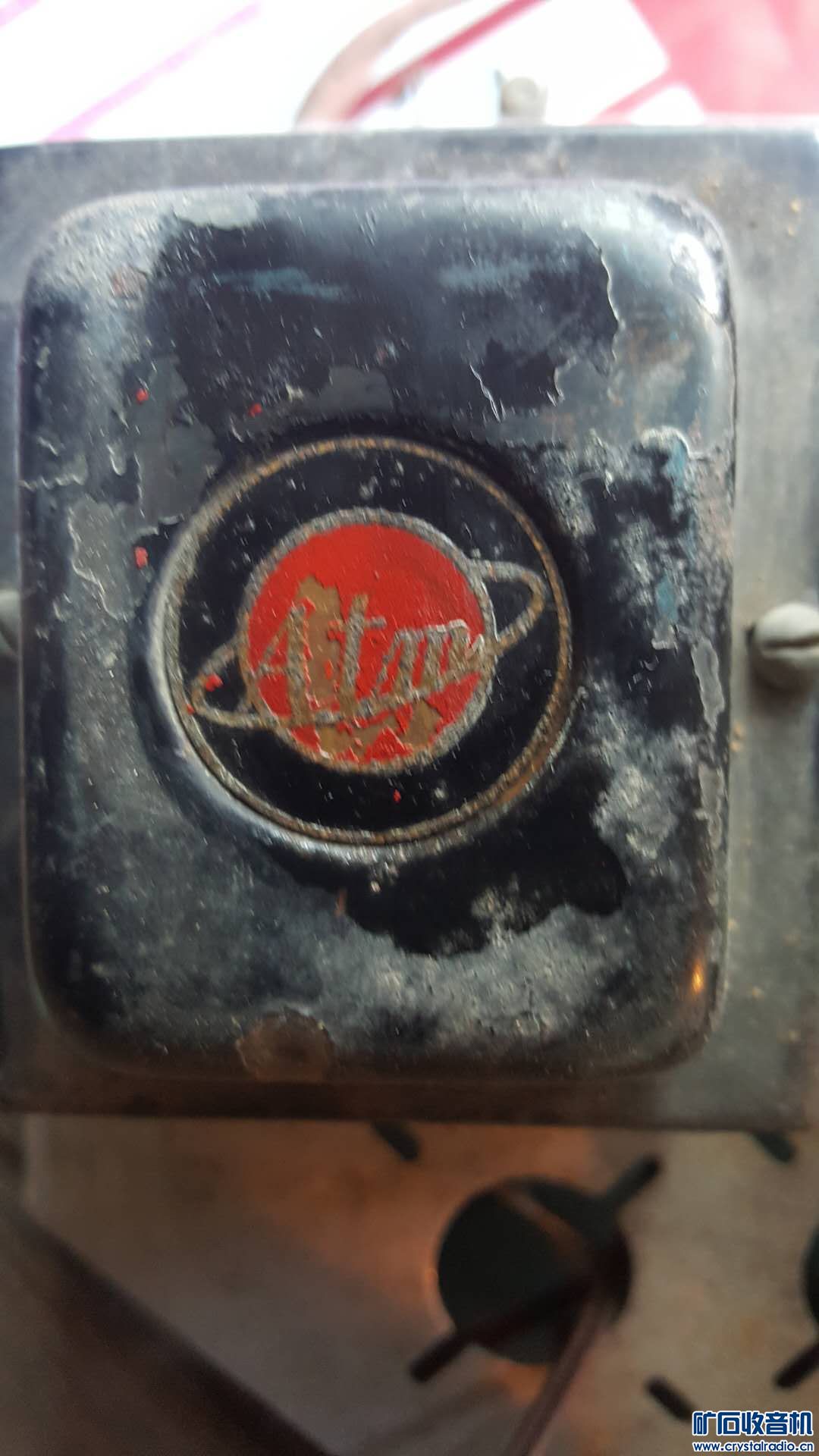

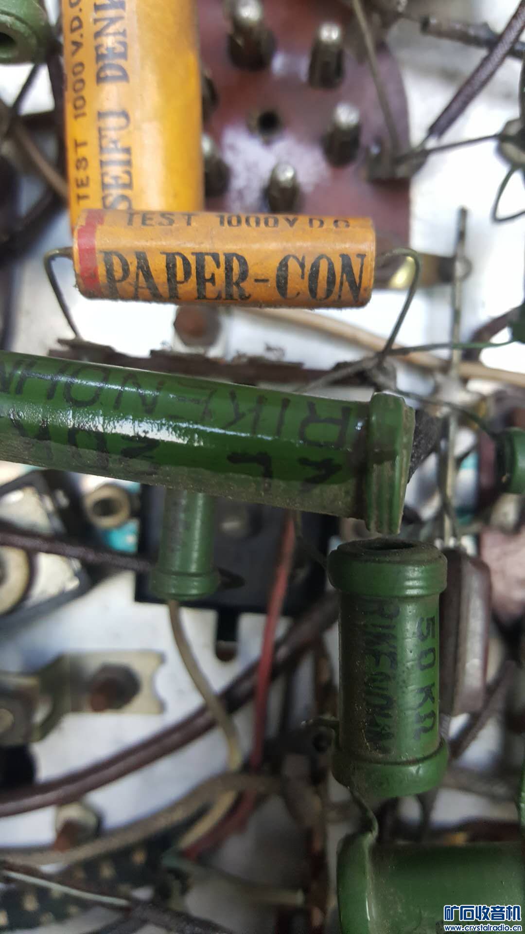

给朋友修一老外国机,修完也不知哪国的、叫啥名,闲着也是呆子、大家猜一猜。有文字的地方我都照相了。作参考。电子管美国居多。葫芦管6E5猫眼坏了,一会我给他换8脚6E5.

是日本机器吧?日立、富士、日电,还有个‘ATM’100伏电压的变压器,这些足以说明是日本产的【美国没有100伏供电标准】。以上是本人愚见,欢迎指正!
发表于 2018-1-6 13:54:11 | 显示全部楼层
日本货,电子管是日电的【NEC】中周是富士的。
发表于 2018-1-6 14:04:29 | 显示全部楼层
8图。底脚朝上的是日立管。

是日本的那个电源变压器写的是5珠也就说5灯用的。
那是“5球”,早年日本有些资料管电子管叫“豆球”。
