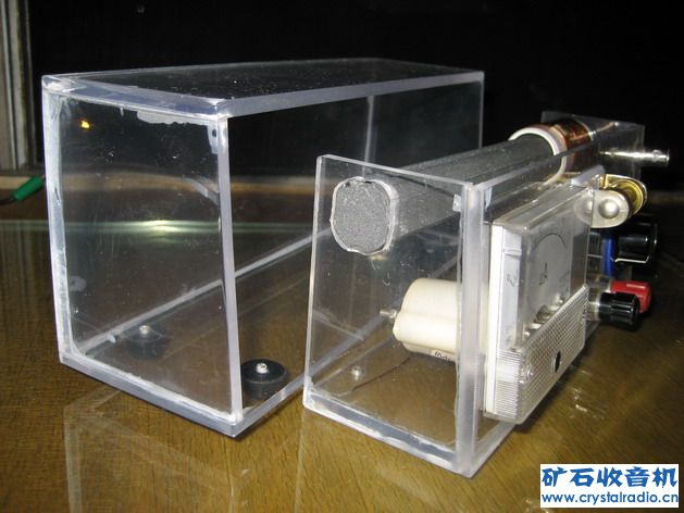

粗磁棒(直径20mm X 200):
线圈改绕(最后选定的):

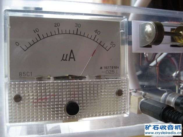

实验取得圈数后,改用多股线绕制:拆交流接触器的线圈,线径0.09mm 用绕线机搅成 48股 的多股线,50圈,第15圈处抽头(接检波)。
测试(改用多股线后,电流数增加了 12 微安):
矿石:
自制,详见本坛链接看明细(完全活动矿石DIY  http://www.crystalradio.cn/bbs/thread-123326-1-1.html ),在此不多啰嗦啦。
接收效果:
在广州市的环市东 淘金路,这里高楼林立,只能接收到5个台(家住6楼,只用了一根5米长的尾巴天线垂到窗外,估计加接室外天线效果会好嘀,但是小区安装天线困难,暂未试验),其中有个位置2个台凑在一起,其余的原汁原味,没有额外的放大器造成的失真。也试过接到功放,音质也不错,哈哈.....

发表于 2011-1-3 19:26:33 | 显示全部楼层
请教一下楼主,有机玻璃是用什么粘接的?用氯仿?
发表于 2011-1-3 19:42:48 | 显示全部楼层
什么设备上的磁棒?这么牛啊
 楼主| 发表于 2011-1-3 21:58:24 | 显示全部楼层
原帖由 lvhao 于 2011-1-3 19:26 发表
对的,是氯仿。粘好后,用汽车蜡整个打磨使其透亮。

好!
请教楼主,有机玻璃可以用钻头打孔而不开裂?
我的有机玻璃是塑料仪表壳的前面板。
谢谢!
 楼主| 发表于 2011-1-8 15:36:52 | 显示全部楼层
回复 14# 小电子 的帖子
可以的,只是慢一点、轻一点,准没事
