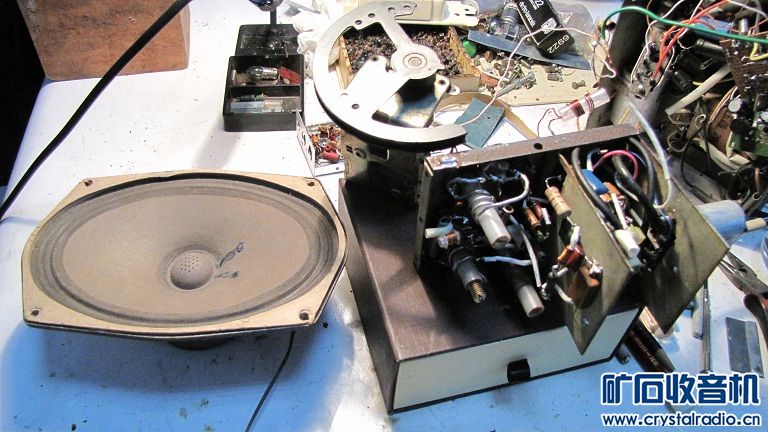

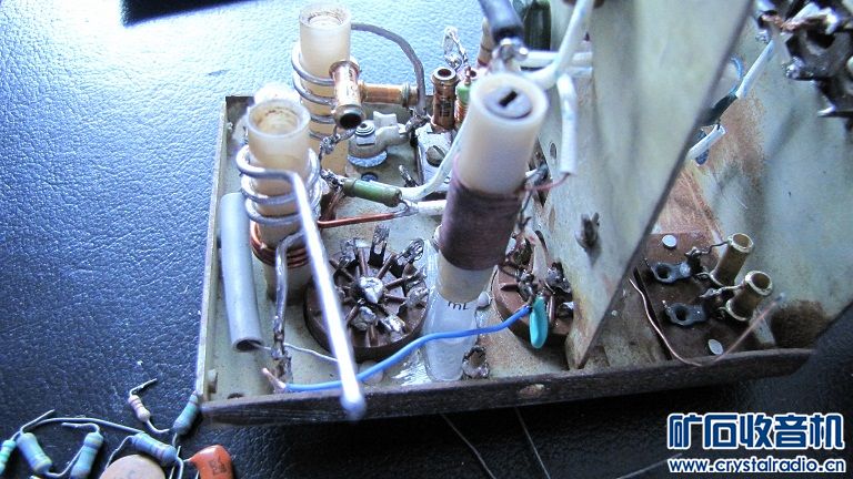

入坛快二年了,有时间就在坛里“混”,学到了不少知识。近期,拜读了陈老师《关于仿制春雷101十管机FM高频头的几个问题探讨》的帖后,对这个单灯(6N11)来复式中放FM高频头很感兴趣,看到坛里有股DIY胆FM高频头潮流,于是,就萌发了想仿制它的念头。想可以,但变成实物,谈何容易。通过学习才知道,这个家伙的“爹”是“根德5089”,它“妈”才是上无三厂,取名“春雷101 FM高频头”。陈老师帖中有“无胆鬼”老师提供的资料很珍贵,对实际仿制具有很强的指导性。经过一番构思后,决定用手中的现有材料DIY,成不成尝试一把再说。

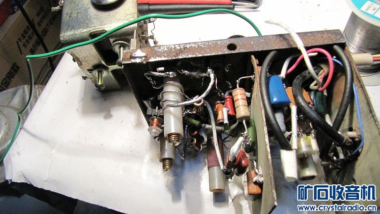

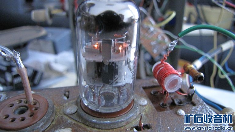

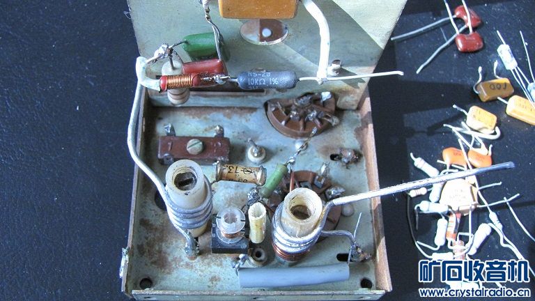

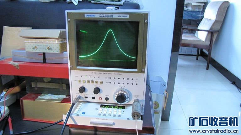

寒舍地下室收了许多“破烂”,其中就有个电子管电视机的底盘和高频头,于是,参照坛里的资料先绕中周,用这个锈蚀斑斑的高频头底盘开了工。现简要将DIY过程汇报如下:布局基本参照照片的布局,因为,这实物确实没见过。所用电感骨架除L2、L3、L7分别在1/4W1MΩ、1/4W100Ω和1/4W1MΩ碳膜电阻上绕制,L6在φ4mm电视中周骨架上用φ0.21mm漆包线绕16圈外,其余都是用电子管电视机中周拆出的φ9mm骨架,制作参数均是陈老师的帖中标注参数,天线线圈用φ7.2mm的中性笔管,截18mm长用φ0.75mm漆包线初级绕3圈并联20pF高频管状电容,中心抽头接天线,次级绕7圈,初、次级间距1.5mm。双联可变用的是老空气四联的FM联,天线、本振线圈用φ1.5mm漆包线,去漆皮后用烙铁镀上含银焊锡绕制,两线圈中调整“磁芯”用φ6×15mm铜螺丝改制。制作中B10中周的次级配谐电容未用100pF,用的是51pF。完成后检查无误上电,先查6N11两个屏极电压,正常应在60V左右,偏差不能太大,调整时先不接天线,把C7调到容量最小,短路振荡联,扫频信号注入本振(混频)管栅极,扫频仪检波探头接B10次级中频信号输出端,调整B10和B1,中心谐振频率准确谐振于10.7MHz,恢复振荡,接一短天线,应听到调频的“沙……”声,否则不起振,微微调整C7(向容量增大方向)至有来复啸叫声时,再反方向调整至不发生来复啸叫,旋动双联应能搜到FM广播,本人制作中调整L1磁芯没什么反应,本振频率校准用感应法输入频率计,跟踪、统调同调幅收音机。不过,这个家伙不好伺候,频率高、低端互相牵扯太大。输入高频头的+B按要求180V-200V,低于160V时容易造成本振停振。由于FM高频头工作频率高,6N11的低屏压可有效降低交扰干扰,其本身又是高频低噪管,听感确实不错!
听到电子管那通透、浑厚、圆润的声音(用的老“根德”喇叭),心中不禁荡起欣喜的涟漪……
在此,特别感谢陈老师、“无胆鬼”老师和其他参与回帖各位老师提供的制作资料!
下一步,计划拆几个老CRT电视机的电调高频头VHF部分的变容二极管,改成它电调谐,以取代笨重的空联。
上图!

是的,这个家伙制作难度较大,坛里有大师发的制作资料,可没有制作方法更重要的是没有调整方法,完成后上电那是一片噪声夹杂啸叫,就认定成功不了,所以就没打理,看的是难看,可有历史的沉重感。谢谢您的好建议!

谢谢鼓励!在此谈点DIY体会,玩电子管制作,个人目前就DIY过的300B功放、胆FM收音机等,制作难度大的算是纯胆MC唱头放大器及其配套的分体电源,再则就是这个单灯来复式中放FM高频头,纯属是瞎子摸象。
