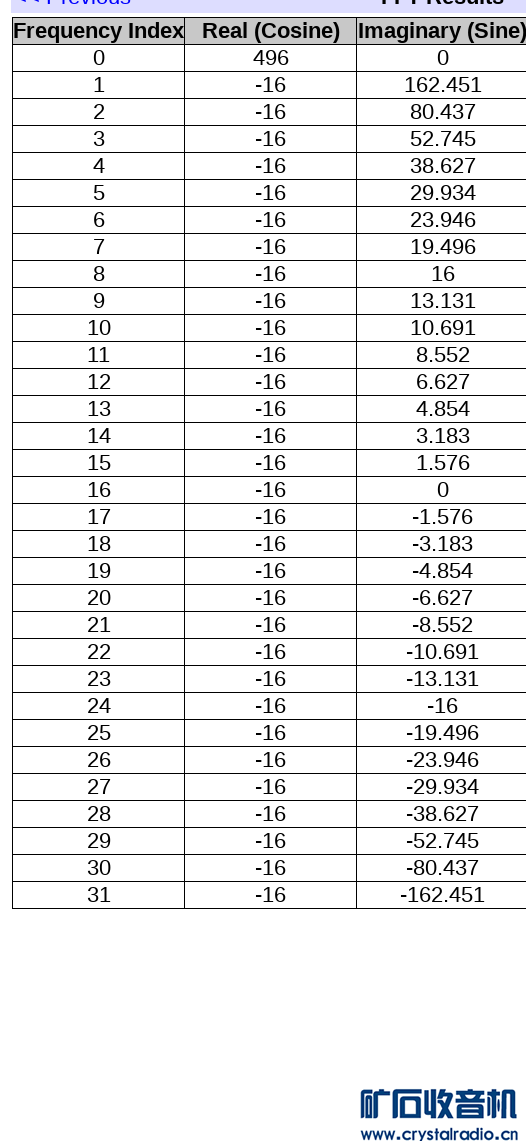

计算器计算的
单片机计算的
从0x20000000开始到0X20000080是实部
从0X20000080开始到0X20000100是虚部
全部顺序排列
和计算器计算的大体对照下感觉差不多,单片机的输出的是十六进制,负数都是0XFFFFXXXX这样的。

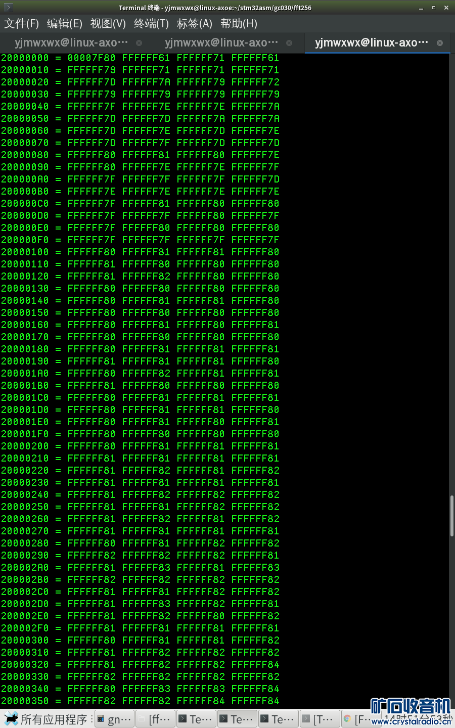

 楼主| 发表于 2018-1-5 15:19:22 | 显示全部楼层
fft64.zip (10.65 KB, 下载次数: 224)
fft128.zip (312.91 KB, 下载次数: 203)
fft256.zip (521.98 KB, 下载次数: 225)
64、128、256的都写出来了,不过好像误差很大。
下面这个是256的,输入0-255
比较开头一部分,误差有点大
256点的程序
