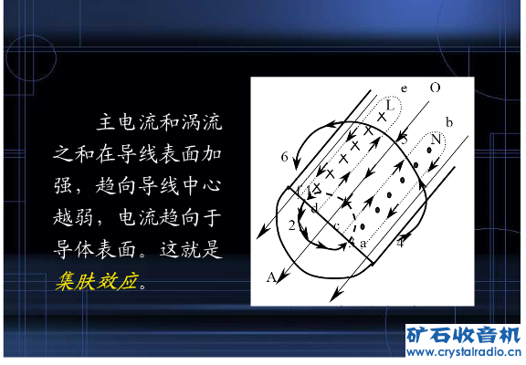

2007,您说说集肤,在中波段时,660股0.04线的肤要多大直径的单股线才相等这个肤?
原帖由 L.D.XIONG 于 2011-4-1 16:06 发表
也就是说要代替660线的单线直径要2公分多,如铜管还轻些,实芯的好重,为什2毫米的 660线不买非要找几乎3公分的铜棒?
错了!
0.04线的半径远小于中波的集肤深度,所以不能只按照周长来计算。
如果按集肤效应来计算,即使是集肤最厉害的中波高端,0.04*660也只相当于不到6mm直径的铜线。

原帖由 龙虾 于 2011-4-1 18:44 发表
错了!
你一直认为相同面积的0.1的线与0.04的线Q值差不多,这是不正确的。
如果从单根0.1与0.04的线来比对,趋肤深度公式套用,直接计算Q值就已八九不离十。多股就不是这样的。外层导线流过的电流比较大,内层的比较小。并不是说集肤深度大于线半径以后,导电能力相当于全体铜参与直流导通的效果。建立涡流损耗的模型后,就可以判断这一点。

0.04比0.1的Q值高得多,通过建立电磁场模型分析,也容易得到这一个结论的。龙虾一直不原意用“磁理论”来分析,想用他发明的“变化电场”来分析,用那种方法来分析,那就比较麻烦了。

线细了,电流就不容易被挤到外层。有点像在导体内部“乱绕”
