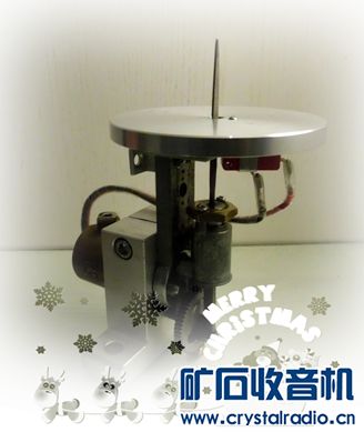

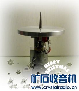

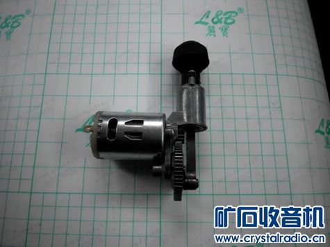

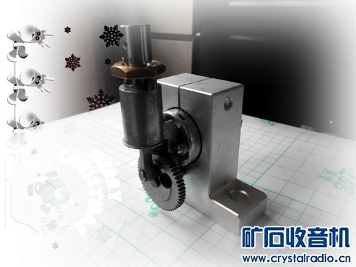

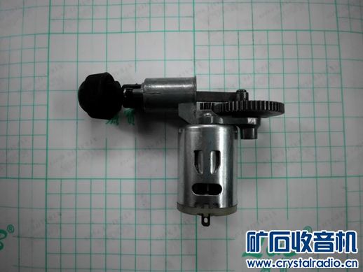

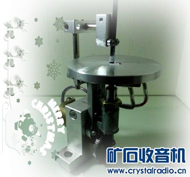

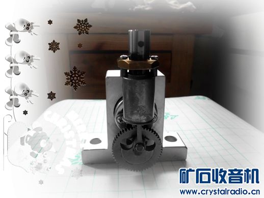

N年前买了一个拆机小气泵。看了网上视屏的帖子,也想玩一玩,以后做模型也很方便。于是研究小气泵结构很适合改电动锉,它的力很大,大电流才能起动电机。经过努力基本完成。
小气泵原型

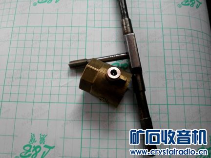

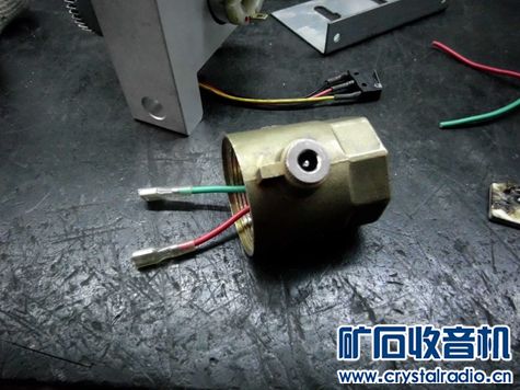

用DN25阀门作电机电源罩

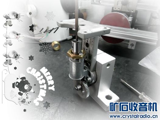

铝饼作面板

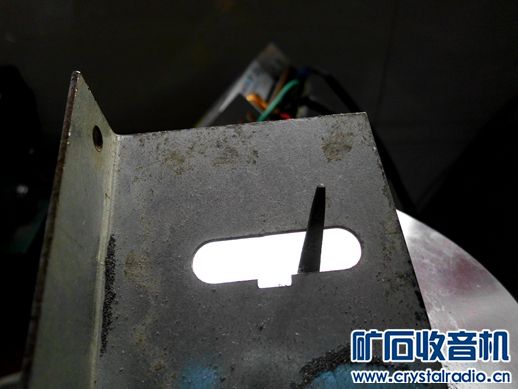

试机效果,舜间就一个缺

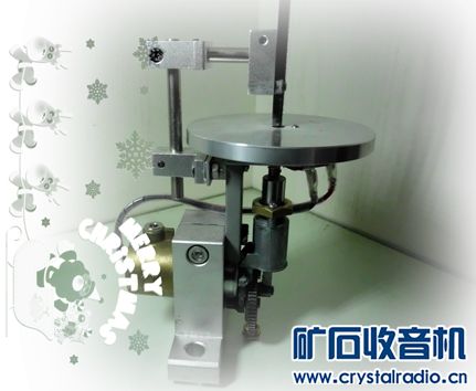

增加锯的功能

发表于 2018-1-4 11:21:46 | 显示全部楼层
厉害了。汽车打气泵还有这用途
发表于 2018-1-4 11:42:15 | 显示全部楼层
这想法真好, 能割多厚的木板?
发表于 2018-1-4 13:46:31 | 显示全部楼层
实用。。但是上面是不是要做下防护呢?晃的好危险。
发表于 2018-1-6 12:05:54 | 显示全部楼层
太折腾了。气动工具有现成的,小型化 又安全 !
