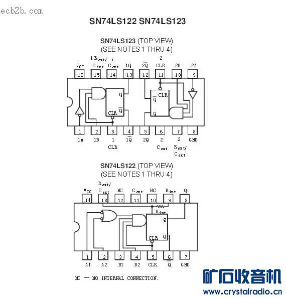

各位老师好,请问一下谁有74HC122N的代换型号,能否告诉一下?谢谢。

您好,有74hc122的引脚图吗?

发表于 2018-1-4 23:08:49 | 显示全部楼层
你查一下74LS122吧,我记得这两者的管脚是一样的,但是工作电压和工作电平是不同的

发表于 2018-1-5 00:37:02 来自手机 | 显示全部楼层
记得74HC是高速CMOS电路,74LS是肖特基TTL电路,工作电平不一样,不能直接代换。
发表于 2018-1-5 08:53:40 | 显示全部楼层
楼主,你能确认是 74HC122 吗?在资料里只能查到 123 而 不见 122.

BAISHISHI 发表于 2018-1-4 22:35
您好,有74hc122的引脚图吗?
看下面:
