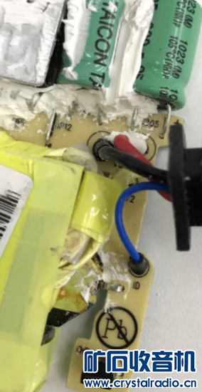

之所以说简单,是因为电源本身其实并没有坏,只是认识不足而已。
不管怎样,也是一个锻炼的过程,多少还是有些收获。

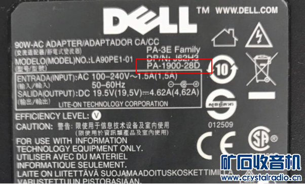

一开始,该电源适配器是按坏电源买来练手的。买来后,用万用表测了下外壁和中心针之间电压,基本没有,想当然以为没有电源输出。
于是直接暴力拆解,扣掉导热硅胶。
看到的是三根线,于是把这三根线整理了下,发现有一根是ID线,对应着中心针。 而电源输出则对应着外壁、内壁。
用万用表再测量外壁、内壁,电压书19.5V,正常,^_^
突然反应过来了,其实中心针并不是想象的电源输出正端,而是ID信号线。对应着电路板上就可以看出来。
 楼主| 发表于 2018-1-3 18:34:57 | 显示全部楼层
ID码对应的像直插三极管的片子,就在输出端。
回复 支持 0 反对 1

dell的就是这样,3线输出。中心针是个小芯片,虽然是3极形式但只连接了一个到GND另一个到中心针。芯片的用途主要是功率识别,比如你这个是90W(19.5V 4.62A)的,如果把这个芯片换到65W(19.5V 3.34A)电源上去,电脑就会按90W去匹配充电电流,导致65W电源发生过流保护。

当年吃过这个亏。。。。。。那时候用的笔记本电脑,外壳为金属材质的,一到阴天下雨什么的返潮天气,电人(实际上是这个天气内空气湿度大,人体电阻及地表电阻下降的原因),于是拆开电源,去掉了冷热地之间的Y电容,结果这怪事就来咯,插回去之后,电脑显示电池未充电(电池图表上有个红色的X),后来才发现DELL的电源是有玄机的,中间插针连着一个像三极管的元件。为了这事还在坛子内发过帖子,那个元件给击穿短路了。后来在淘宝上买了10个,倒是不贵,换上之后,把Y电容复位,检查无误后插上电源,电脑充电恢复正常。
        有的人曾说这个元件是一个精密的基准稳压源,也不知道戴尔在这上面有什么玄机,难道真的就是一个精密的稳压二极管?

那个芯片是个单总线的IC,绝对不是基本元件。
至于IC里面具体写了什么内容没有公开的资料,不得而知。
从实际功能上看就是电源的品牌、功率识别。网上卖这个芯片的之前也没见过全新的,都是拆机件。
dell原版的电源都是19.5V的,我做过实验,用维修电源或者另外19V的电源,加上这个芯片,不管电源额定功率,电脑就只按这个芯片识别,芯片标识功率高了,充电时电源就过流保护。不带芯片,电脑就拒绝充电,并不关心输入电压的差别。
