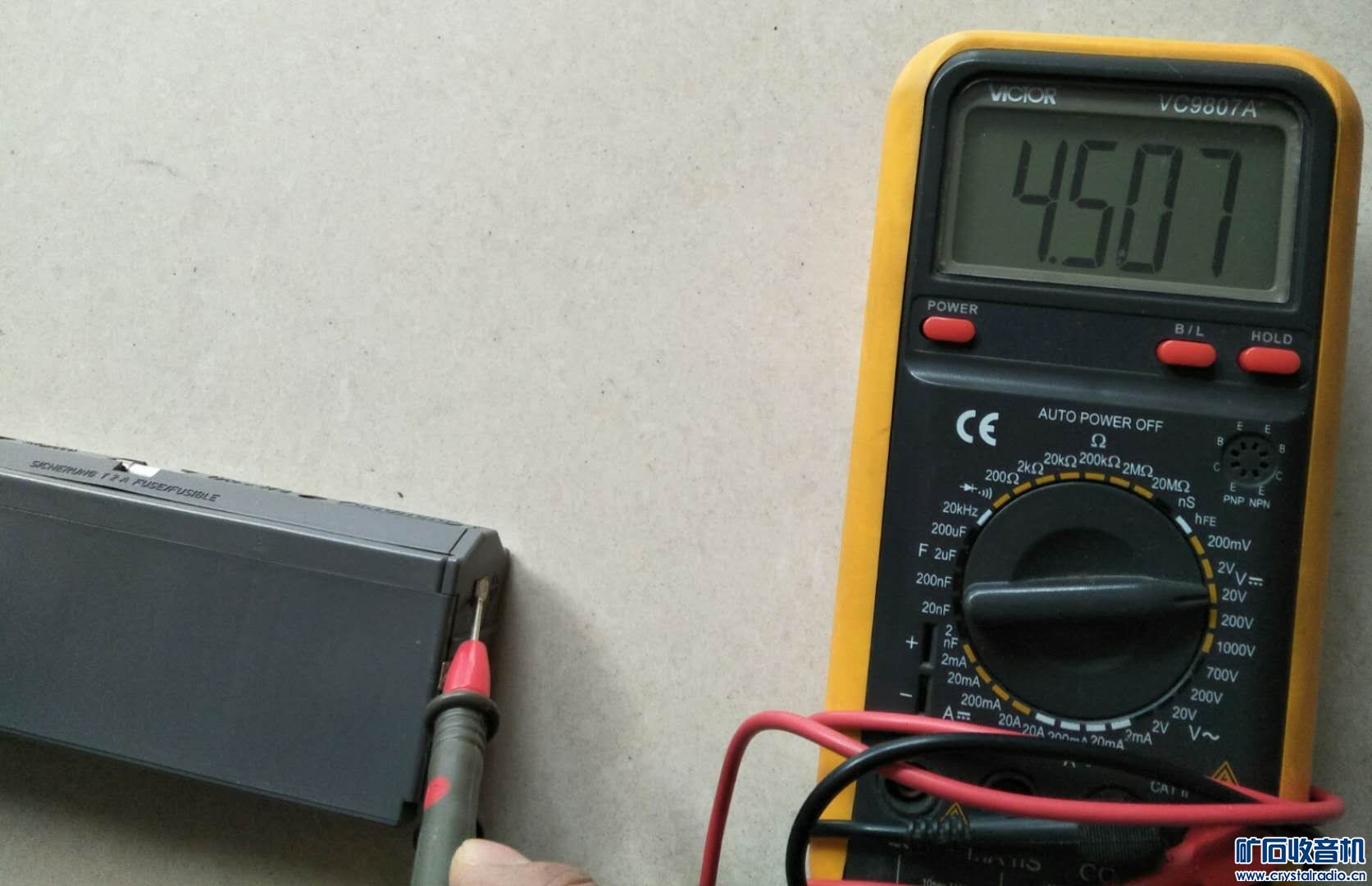

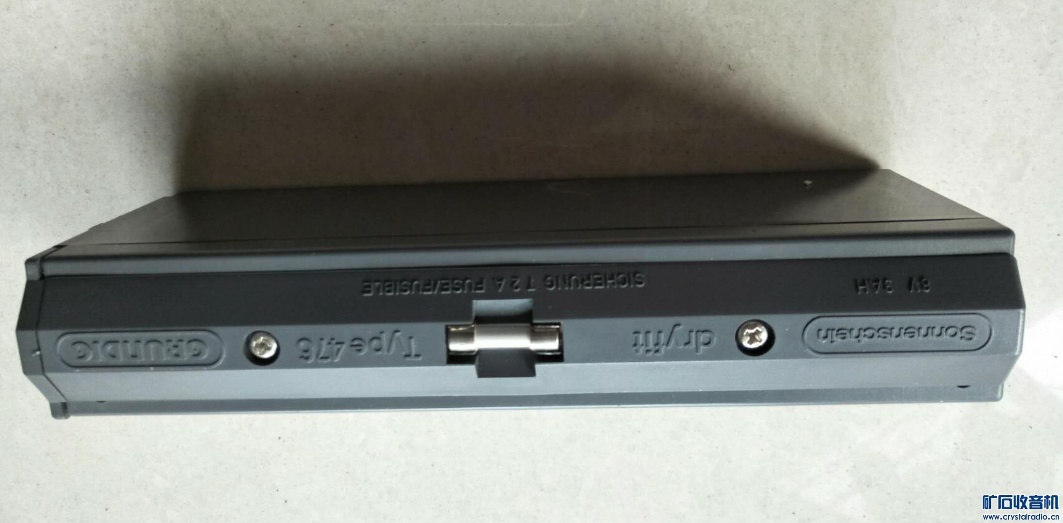

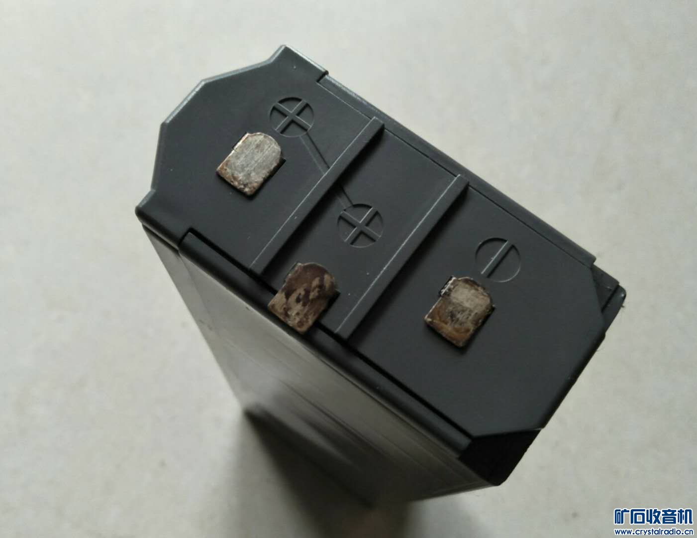

太神奇了,根德3400的配套电池,这种机型是1978年生产的,到现在快40年了,一测居然还有4V多电压
但用手晃一晃,电池内部有响声 ,不知道是神马东西脱落了

楼主就试试能不能点亮小灯泡
发表于 2018-1-2 20:14:14 | 显示全部楼层
不会有电了,长期进行化学反应,能量已经耗尽了。
发表于 2018-1-2 19:29:22 | 显示全部楼层
虚电可能性大些,接个4.5伏小灯泡再量看看是否还有那么高电压。

能点亮小灯泡就太牛了。
发表于 2018-1-2 20:42:29 | 显示全部楼层
这种电池自放电大亏电后自己就把自己搞坏。

发表于 2018-1-3 15:27:47 | 显示全部楼层
我拆过, 里面是铅酸电池
看看加蒸馏水能不能复活
