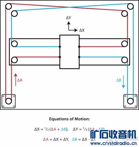

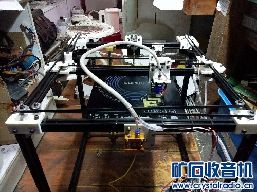

整机设计理念

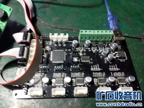

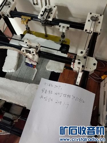

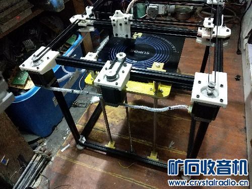

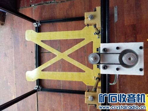

   总体设计为在低成本投入的情况下,完成精度合格,高稳定度的3d打印结构。最终确定使用了corexy架构,在于该架构有效的减轻了x,y轴的重量。使两轴在高速的运动下产生很小的惯性冲击。对整体刚性要求减少。通提高了稳定性,步进电机的使用上没有缩水,并没有像普通机使用42型,而使用了57型。在于提高速度的情况下,得到更高的稳定度。整体运动定向轨道均使用双轴承导轮,减少了成本又使运动部件更加轻便,由于3d打印是非接触性的设备,所以对钢性要求并不高。导轮加型材完全可行,又能减少对圆轨的依赖,避免国产圆轨在安装生产上的误差。控制系统采用ramps1.4软件使用现有marlin系统在arduino环境下修改编译
整机由pro/e 5.0完成设计仿真
整体架构图
1:3减速挤出机

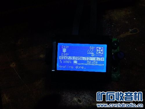

打印工作中

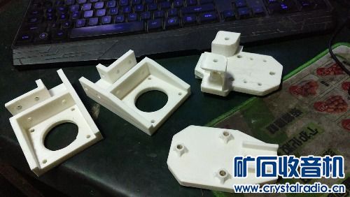

能否说说导轮部分的结构?
 楼主| 发表于 2018-1-2 23:02:35 来自手机 | 显示全部楼层
这张图,用v槽铝型材直接作导轨,使用w型滑轮导向

补充的,手写照片,请版主确认,补充在这楼可以吗
