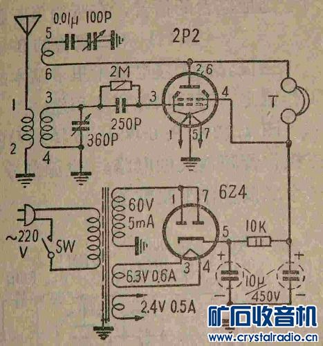

发表于 2018-1-1 19:57:49 来自手机 | 显示全部楼层 |阅读模式
这个试了下,灯丝用交流  耳机里噪音简直要炸了!跟电池没法比
发表于 2018-1-1 20:07:31 | 显示全部楼层
改石头全桥整流,你这个是半波整流。
发表于 2018-1-1 20:08:37 来自手机 | 显示全部楼层
电源电路用个变压器就行,一组6V或者3V输出一组45V以上输出即可,灯丝用3V或6V这一组整流以后用LM317进行稳压,稳压到1.25V,然后高压整流滤波就是。话说这是比较简单的方法,用于再生机也没什么不妥,很久我就用12V电瓶加逆变电源为收音机供电了。。。做在小屏蔽盒里边还能放进收音机里边。。
发表于 2018-1-1 21:20:14 | 显示全部楼层
用晶体二极管桥式整流,加大滤波电容容量,效果应达到要求。。。。。。。。。。。。。。
发表于 2018-1-1 21:28:02 | 显示全部楼层
灯丝和高压都使用稳压就好了
 楼主| 发表于 2018-1-1 22:00:24 来自手机 | 显示全部楼层
火星计划2009 发表于 2018-1-1 21:28
灯丝和高压都使用稳压就好了
灯丝可以用lm317.高压稳压?
 楼主| 发表于 2018-1-1 22:01:40 来自手机 | 显示全部楼层
直流电子管 发表于 2018-1-1 20:08
电源电路用个变压器就行,一组6V或者3V输出一组45V以上输出即可,灯丝用3V或6V这一组整流以后用LM317进行稳 ...
滤波比较重要
发表于 2018-1-2 11:03:12 | 显示全部楼层
现在用晶体管稳压使灯丝供电变得非常简单,高压用到倍压整流式变压器少绕好多圈,欧洲的低压电子管可以使末级功放得到大功率,现在入装一台标准的五灯机,电源只需原来的一半功率。
