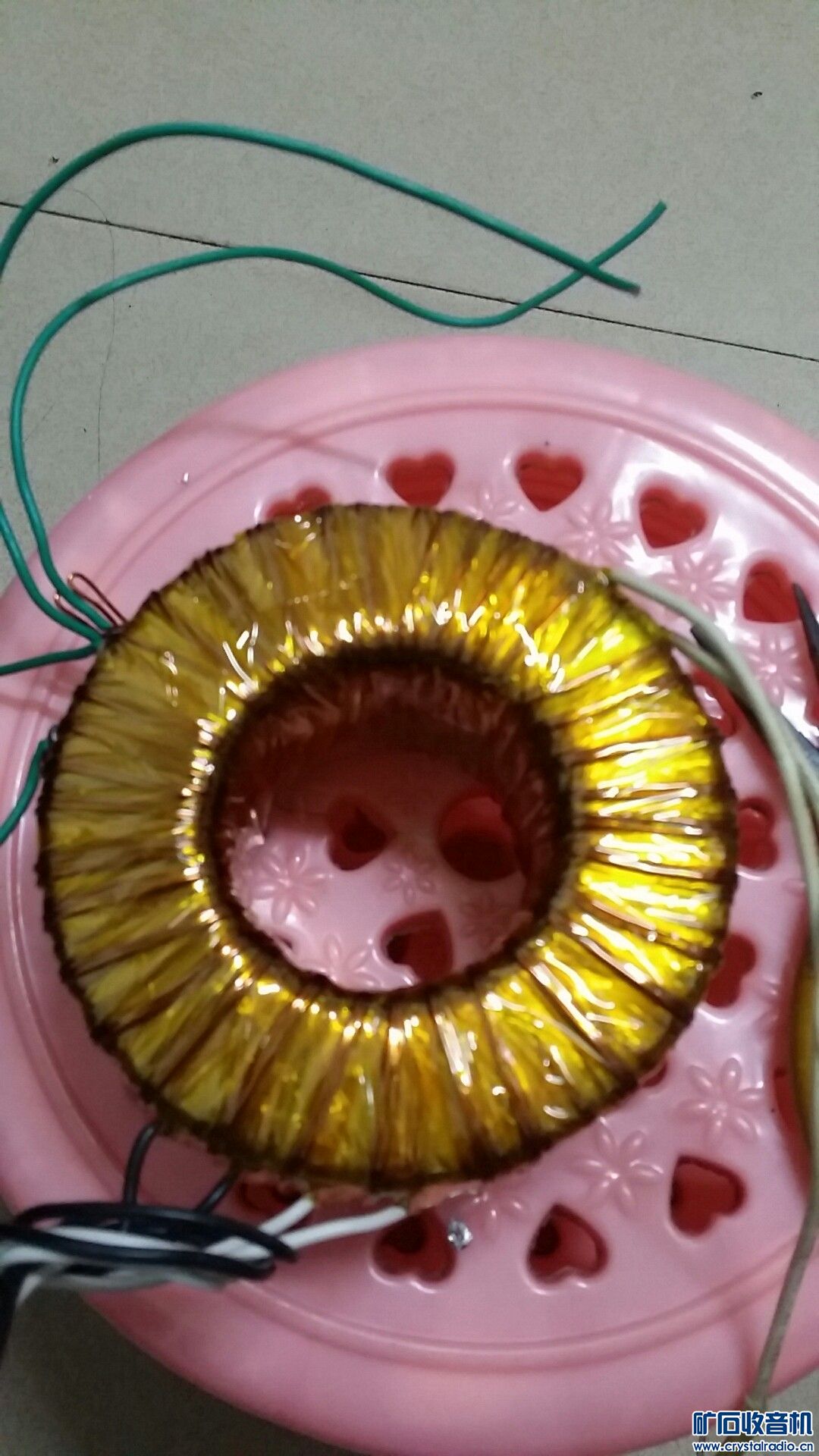

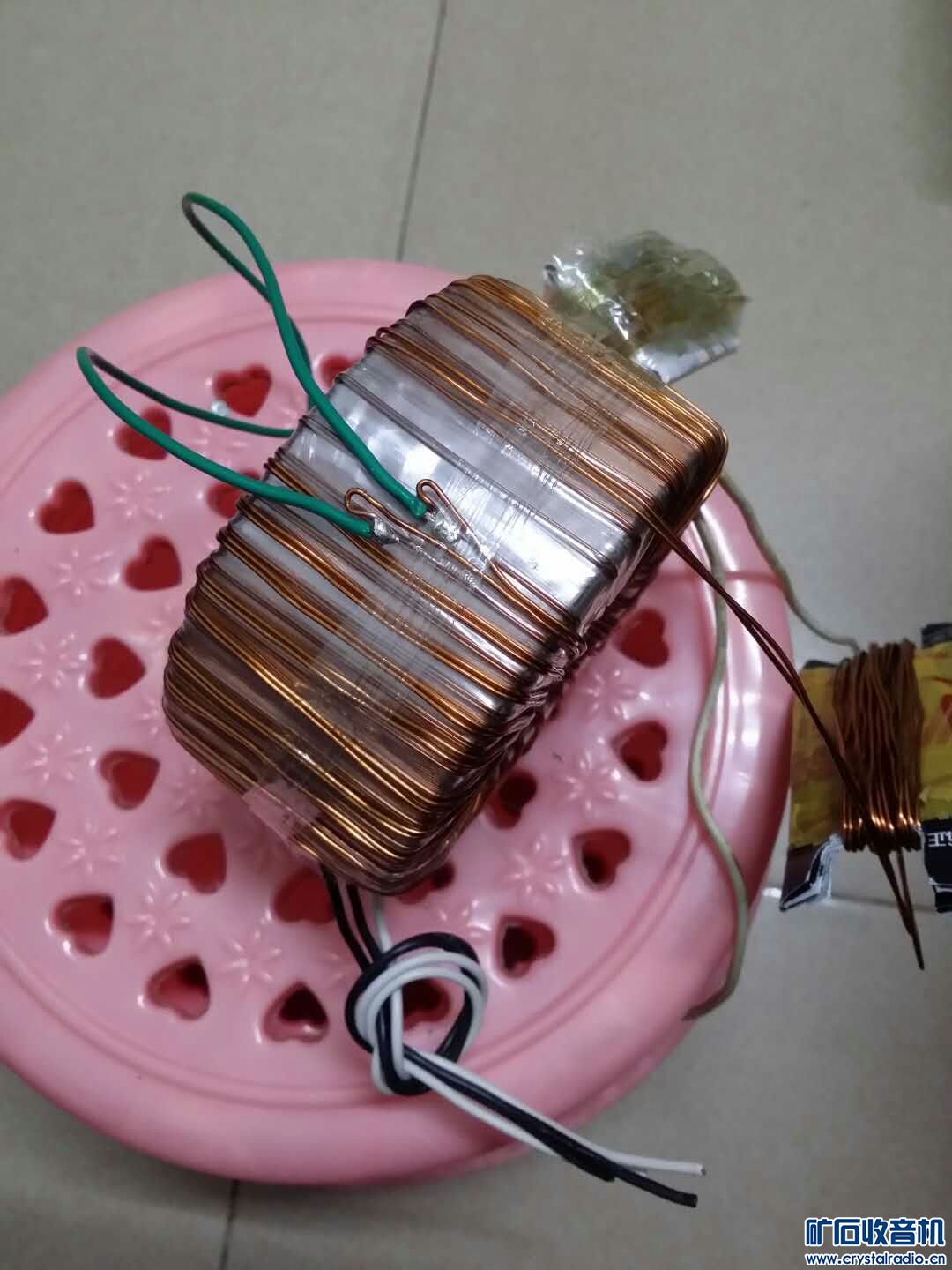

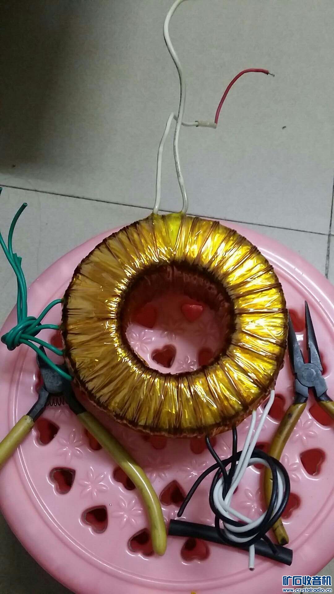

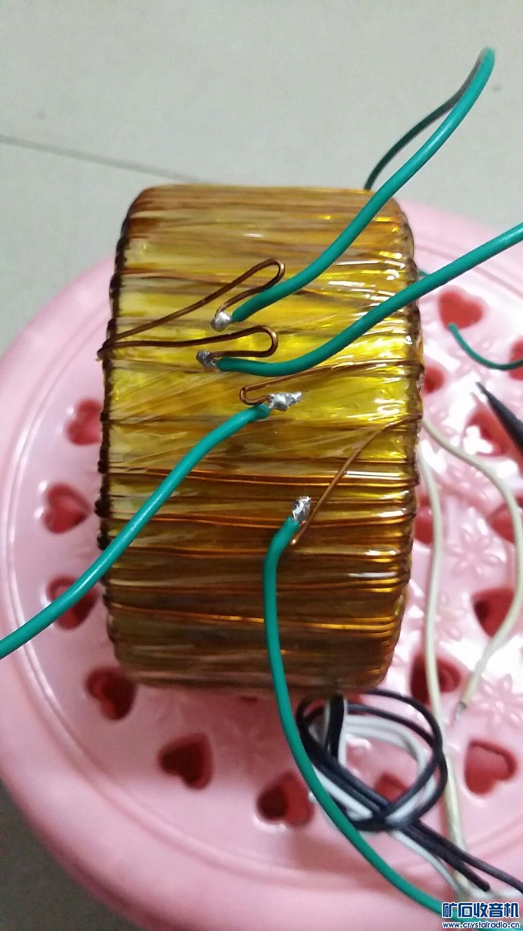

        输出单33V改双11.4V变压器
    改了个环形变压器,输出单33V,双17.8V三线。改成输出双11.4V四线,双17.8V四线。
    拆掉次级,原33V大概每扎0.3几伏。17.8V中心抽头断开另外接线,用白黑分别接两路。接头中间用绝缘纸隔开包好。再缠好胶带。拆下来的铜线用圆管一个,放上面来回拉动,铜线拉直一点方便后面绕线。
    铜线双线绕在一个硬纸片上成长条状。放好一端位置,焊好绿色输出线,开始绕双11.4V。大概绕了34圈左右,绕完后焊接好另一端绿线。绝缘纸隔开,包好胶布完成。
    打了个标签纸拍照才发现打错了。重新打了等会换过。

0.3伏一匝。这个变压器不算小呢!
